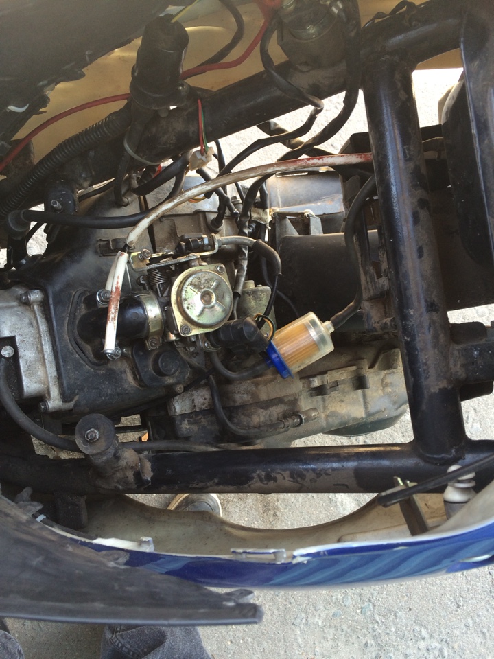

Ребят, приветствую! Подскажите пожалуйста, на storm l установлен ли вакуумник? Я купил разобранный скутер, теперь пытаюсь его собрать, на нем шланг из бензобака сразу подсоединён к карбу, пытаюсь завести двигатель, а он не хочет никак, свеча при этом сухая, а в коробе воздушного фильтра влажно...(((
Комментарий к файлу: Вот так это выглядит.
мопед.jpeg [ 261.47 KiB | Просмотров: 3399 ]

-должен быть установлен. прямо на баке... а белый шланг от впускного патрубка куда идет? но даже если и на прямую -отсоедини от карба. бензин течет?
-компрессию померь. возможно клапан впускной на головке зажат или прогорел...
