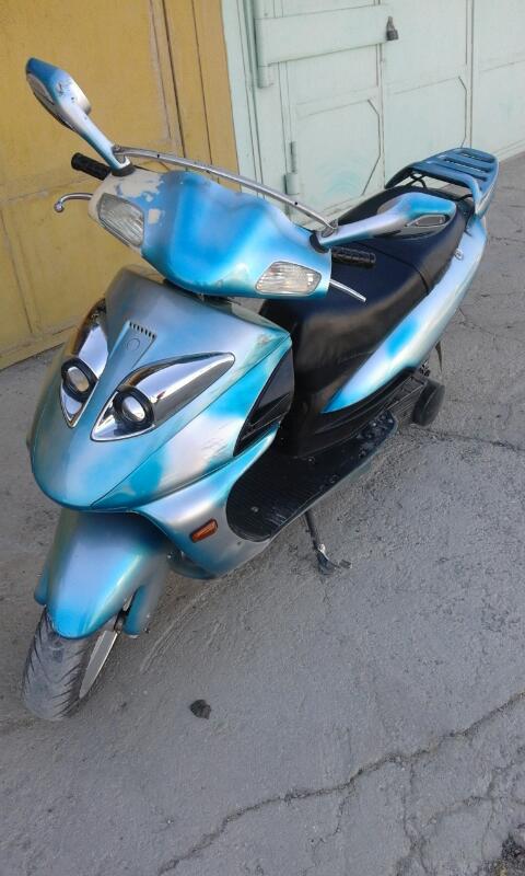

Модель скутера скажи или фото скутера скинь,ну или модель движка.
 Заголовок сообщения: Re: Honda 150cc - Ремонт
СообщениеДобавлено: 28 сен 2015, 23:18
Зарегистрирован: 20 сен 2015, 16:06
Сообщений: 79
Транспорт: Honda 150cc
вот мой скутер)
Комментарий к файлу: вот он.
Фывка.jpg [ 55.85 KiB | Просмотров: 5901 ]
СообщениеДобавлено: 29 сен 2015, 07:12
Зарегистрирован: 23 июл 2014, 10:49
Сообщений: 58
Транспорт: Speed Gear 150c
у тебя 100% китаец,похож на Вайпер шторм,двигатель 157QMJ.Передний вариатор можно восстановить,масса видео в ютубе есть,ремни рвет из-за убитого торка.

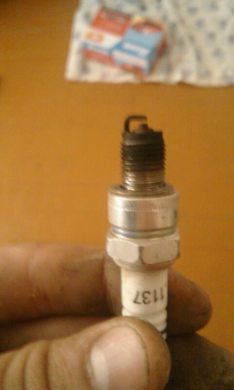

1 фото
Й.jpg [ 29.52 KiB | Просмотров: 5882 ]

Нагар за 80 км с чистой почищиной свечной.

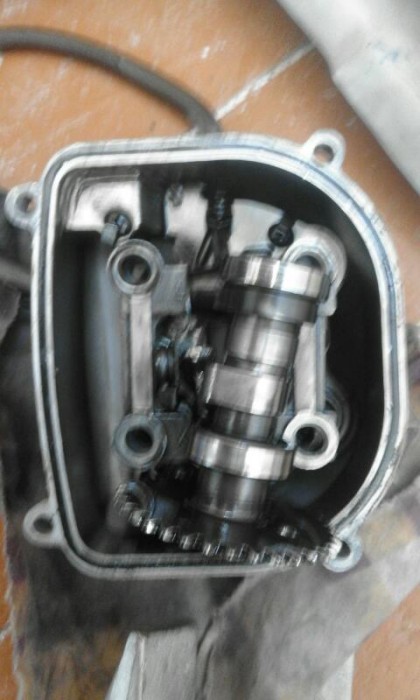

2 фото
2.jpg [ 42.46 KiB | Просмотров: 5876 ]

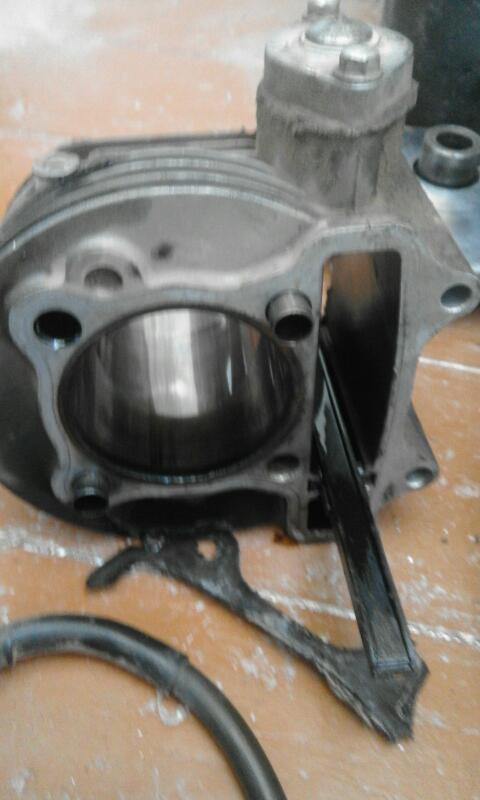

3 фото
3.jpg [ 45.8 KiB | Просмотров: 5874 ]

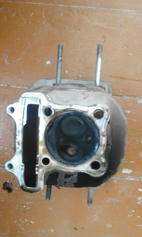

4 фото
СообщениеДобавлено: 29 сен 2015, 13:08
Сообщений: 79
4 фото
4.jpg [ 39.73 KiB | Просмотров: 5874 ]

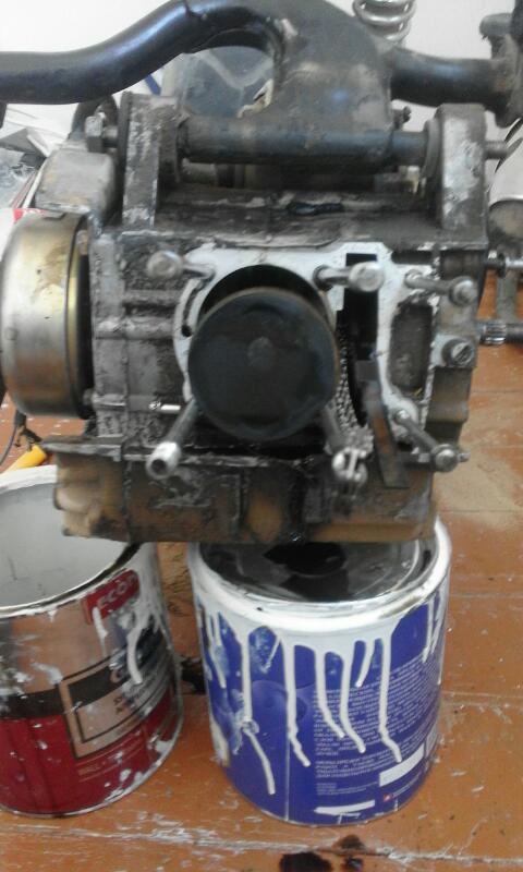

5 фото
5.jpg [ 55.74 KiB | Просмотров: 5873 ]

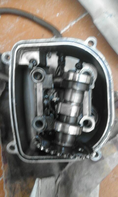

Кто что скажет насчет этих нагаров и еще есть как бы царапины на поршине!?
СообщениеДобавлено: 29 сен 2015, 14:47
-скажу что прежде чем разбирать -двигатель необходимо помыть! вот после таких разборок и царапины...
-нагар -не правильно настроен карб... подъедает масло -травит через маслосъемные колпачки...
