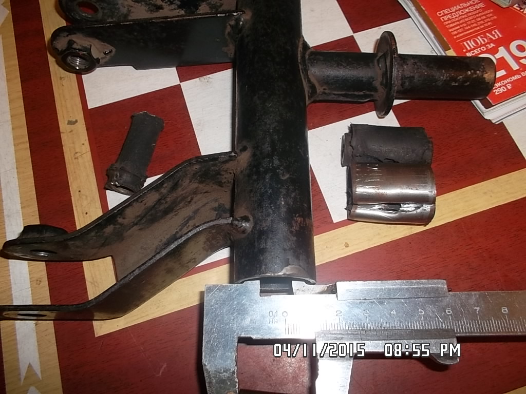

Добрый день. Помогите найти на маятник двигателя viper storm 50 сайлентблоки 27-35(40)-10
(подвеска к раме), мерял штангелем. Ни в интернете, ни на рынке таких
нет. Но есть скутер, есть маятник с такими сайлентблоками.
SAM_5170.JPG [ 319.34 KiB | Просмотров: 4939 ]
СообщениеДобавлено: 04 ноя 2015, 21:50
А штангель у тя не кривой?
Замерь внутр. диаметр дважды, повернув штангель на 90* и с обеих сторон - может патрубок сплющен?.
Скорее всего там диаметр 27.5 - годится для сайлентблоков с D 28. Такие в продаже есть. На 27 не найдёшь. Если короткие, можно по 2 штуки с каждой стороны. Обратись в СТО - на горячую запресуют без проблем.
СообщениеДобавлено: 04 ноя 2015, 22:03
Зарегистрирован: 04 ноя 2015, 18:25
Транспорт: viper storm 50
перемерил с двух сторон на 90" , ровно 27мм больше штангель не растягивается :) . скутер взял БУ. где еще могут использываться такие маятники? подозреваю что маятник с другой техники.
СообщениеДобавлено: 04 ноя 2015, 22:31
С-блок д.б. чуть больше диаметром.(я к тому , что с D 27мм тебе не нужен. да и не найдёшь). Пробуй на горячую , с маслом запереть с-блок с D 28мм(лучше на СТО - они с опытом...) Если его сильно будет колбасить, придётся расстачивать нутро на 0.5 мм
У Viper Race 50 такой-же маятник
СообщениеДобавлено: 04 ноя 2015, 22:39
это как вариант если ничего не найду. но маятник с бу сайлентами есть, значь их гдето звяли. новый маятник под 30 сайленты не хочентся покупать
