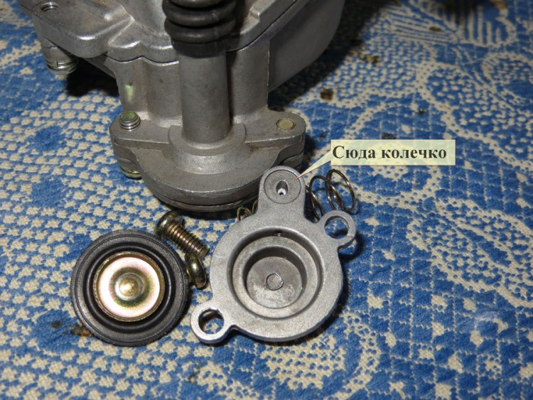

То, что поменьше на иглу. То, что побольше скорее находится под крышкой устройства стабилизации ХХ.
ССХХ.jpg [ 209.15 KiB | Просмотров: 5758 ]

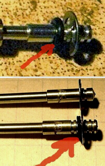

вроде на игле нет резинок
СообщениеДобавлено: 21 мар 2018, 00:08
совершенно верно, там нет много резинок - там одна, глянь на фото, да не обманут тебя твои глаза, но если ты и увидел, и продолжаешь сомневаться то попробуй мыслить логически и ответь (себе, не мне) на вопрос: для чего в золотнике отверстие, в которое вставляется игла, снабжено канавкой под резиновое кольцо?
