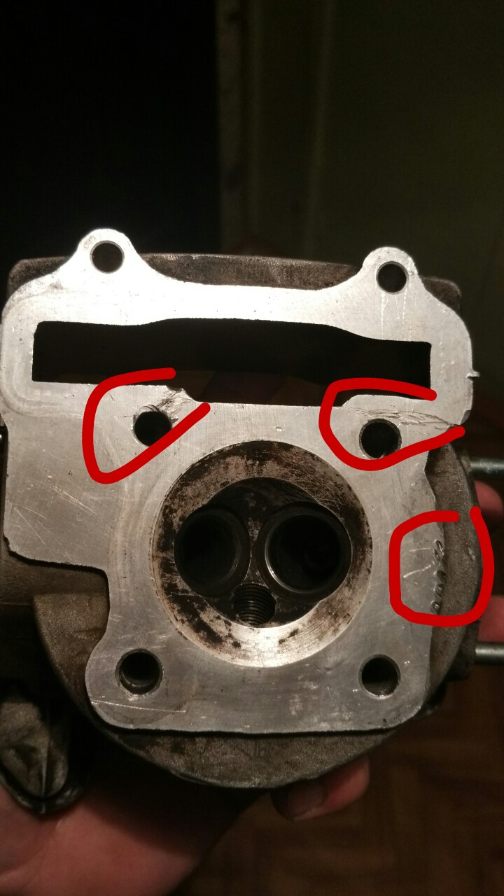

Всем привет,прошу помощи в ремонте.Замучился с ним уже.Купил скутер бу.Пробег 5700.139QMBБыл нестабильный холостой ход - плавал и глох,вялая тяга,макисмалка всего 55-60 при 72сс,плохо заводился,масла слил всего 300 мл во время ТО.В итоге я разобрал всю ЦПГ,клапана текли,кольца уже устали.Купил новые клапана и притёр,поменял маслосьёмные колпачки и кольца.Метки ГРМ выставлены точно,зазоры клапанов отрегулированы,Бензин в карб поступает.Собрал,и он вообще ни в какую не хочет заводится.Искра есть.Ни с лапки ни со стартера даже не схватывает.При впрыске напрямую во впуск пару кубиков бенза был лёгкий хлопок с маленькой вспышкой и всё.С дрели не заводится тоже.Как я понял в цилиндре не происходит зажигание смеси вообще,цвет свечи с белой не поменялся.Карб настроен на 2 оборота.Когда запускал с дрели,не было подхвата вообще,только поршень работает но зажигания нет,свеча мокрая после дрели.Компрессия вроде есть,усилие с лапки есть,палец со свечи втягивает.Увы замерять точно нечем.
Есть только пару версий,хотелось бы услышать мнение специалистов.Возможно головка где то подсасывает воздух,прокладку под ней не менял,она была немного деформирована(металлическая).Немного повредил полотно головки при разборке,зашлифовал мелкой наждачкой,возможно неровнамерно.Возможно когда устанавливал метки ГРМ Т,поршень находился в нижнней точке,а не верхней.Точно не уверен в этой теории,так что если чего не понимаю,извините,новичок
IMG_2016-04-19_220226_1461093294954.jpg [ 156.89 KiB | Просмотров: 6067 ]
СообщениеДобавлено: 01 май 2016, 14:30
Ты сам себя наводишь на правильный ответ: - из-за подсоса нет компрессии, а значит пуск движка не возможен. Зеркало головки заметно повреждено(надо устранять) Нужна новая прокладка , которая поможет только после устранения деффекта.
Заменить прокладки, как уже написал Славка. Притереть головку на стекле мелкой наждачкой с водой. Правильно выставить зазоры на клапанах.
Возникает вопрос,если я выравню полотно головки,не будет ли поршень биться о головку?
СообщениеДобавлено: 02 май 2016, 04:41
-это сколько ты собираешься снимать чтобы поршень достал до головки? если действительно так -меняй головку.
СообщениеДобавлено: 02 май 2016, 07:56
Хороший вопрос... , нет, поршень "биться" не будет, даже если ты ее сотрешь до свечного отверстия - то всеравно он до нее не достанет.

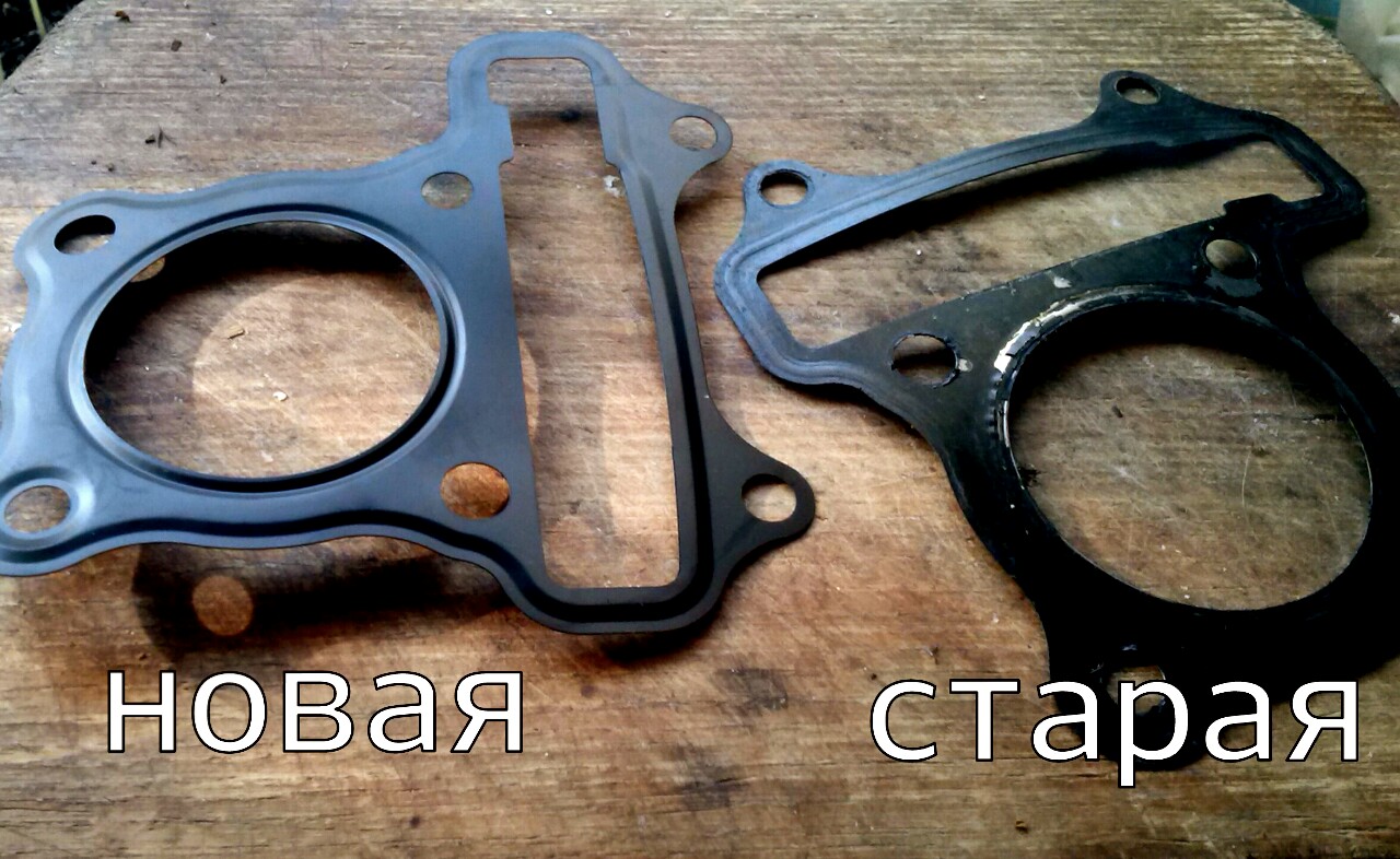

Не грузись, она и снову деформирована.
прокладки.jpg [ 256.25 KiB | Просмотров: 6033 ]
