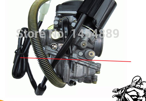

Короче снял карб, продул. промыл в бензе. продул еще раз. протер. поставил. Иглу в среднее положение. Попловки в среднее положение, уровень примерно такой
karb0001.png [ 187.26 KiB | Просмотров: 8142 ]
В первом посту я писал, если при работе нажать на подсос
karb0101.png [ 73.08 KiB | Просмотров: 8142 ]
то захлебывается двиг. Отогнул немного лапку которая надавливает на него. Вуаля двигун стал переть, прокатнулся. макс обороты держит и разгоняется. Но на средних провал остался. По газовал и присмотрелся к действиям злополучного подсоса. Оказывается выжимая газульку он в начале надавливает до середины газа, а дальше отпускает. Отсюда и захлебывания на средних. Возможно я сам случано согнул язычек, т к иногда жму на него отверткой особенно весной прокачивая после зимовки.
Отогнул еще чуток, в итоге все равно нажимается, но меньше. Провалов нет. Отрегулирую карб по лучше, посмотрю цвет свечи.
Интересно, насколько важен этот подсос при езде. Так ли он нужен.
 Заголовок сообщения: Re: Атлант 50 куб глохнет
СообщениеДобавлено: 08 июн 2016, 04:18
RUsbka писал(а):
Отогнул немного лапку которая надавливает на него. Вуаля двигун стал переть, прокатнулся. макс обороты держит и разгоняется... ...Возможно я сам случано согнул язычек, т к иногда жму на него отверткой особенно весной прокачивая после зимовки.
-не нужно ни чего жать отверткой! работай ручкой газа. эффект тот же...

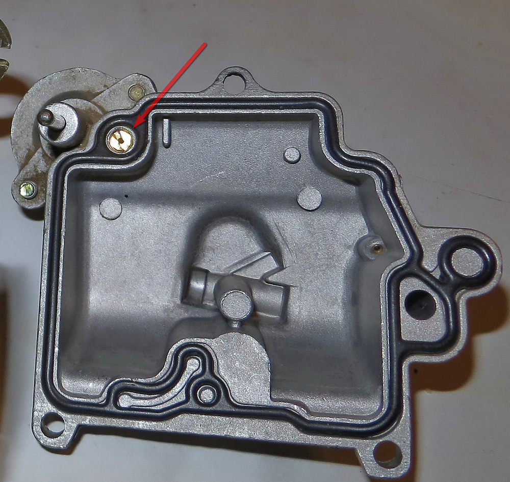

СообщениеДобавлено: 08 июн 2016, 18:53
Интересно, насколько важен этот подсос при езде. Так ли он нужен.[/quote]
Важен и нужен! Ускорительный насос срабатывает только при резкой газовке. И отгибать лепесток от штока насоса не нужно.
В твоем случае нужно только проверить исправность(целостность) ускор. насоса и особенно его клапан-жиклер. Через незакрученый(неисправный) жиклер карб может постоянно богатить.
при чистке откручивал и его, этот жиклер. там пружинка и шарик. работает в одну сторону только при нажатии на подсос. Нажимал на снятом карбе на него, струйка бензина плюется прямо в заслонку. как тут не будет переливать.... Если мне не изменяет память то с новя вроде язычек давил только в самом конце газа. Буду дальше смотреть цвет свечи.
СообщениеДобавлено: 09 июн 2016, 18:59
"орону только при нажатии на подсос".
Тебе было писано:- "только при резкой газовке". При постепенной газовке, впрыска в диффузор не будет.

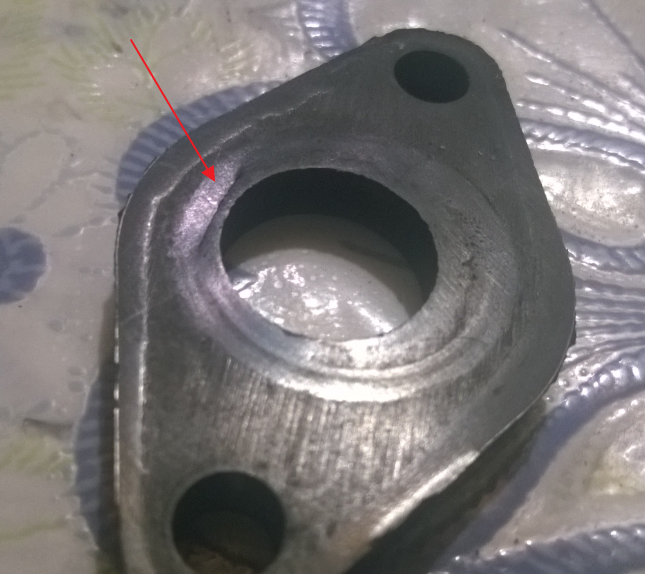

Ребята, это опять я. кто по видео сможет сказать, что не так? Хотя бы направление куда рыть. Я уже устал его дрынкать). Сегодня нашел типа трещинку на толстой пластиковой проставки между головкой и патрубком на впуск.
cv1.png [ 511.63 KiB | Просмотров: 4863 ]
Поставил с обоих сторон прокладки, сосать воздух не должно. Как видно по видео, что бы его раскачегарить надо резко разгазовывать, иначе не едет.

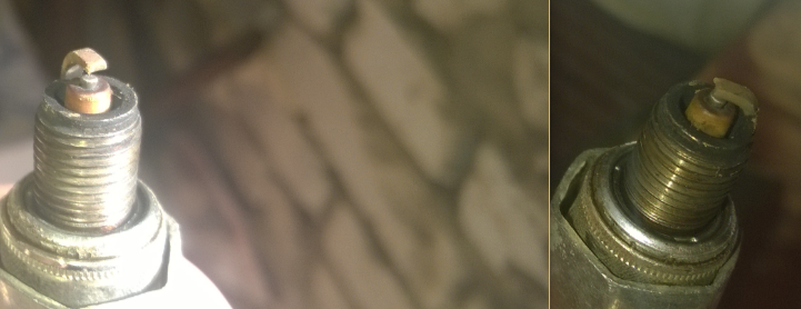

На свечу особо внимания не надо обращать, до этого другая свеча была таким цветом
cv2.png [ 297.21 KiB | Просмотров: 4863 ]
с другой регулировкой, на динамику это не влияло, так же не пёр. Вычитал что, что бы по свече определить нужно ехать км 4-5 на скорости 40 и заглушить, сразу смотреть. После работы на холостым, и отваливания газа на всю-смотреть бесполезно.
 Заголовок сообщения: Re: Скутер Атлант 50 куб глохнет
СообщениеДобавлено: 12 мар 2017, 21:01
http://i.imgur.com/5JYRsyc.png Поставил с обоих сторон прокладки, сосать воздух не должно. Как видно по видео, что бы его раскачегарить надо резко разгазовывать, иначе не едет.
Такой гемор. может быть при неправильно установленнной этой прокладки (заметь у неё впуск. отверстие смещено от центра)Может неправильно поставил?.
"Язык" в статичном полож. не должен давить на шток ускорительного насоса - оставь зазор 0.5мм.
Клапана у тя стучат. На холодном выставь 0.04 вп. вып-0.07
СообщениеДобавлено: 12 мар 2017, 22:09
Зарегистрирован: 06 июн 2016, 23:17
Сообщений: 18
Транспорт: Atlant
Да заметил то что смещено. А как ставить правильно? Оно не совпадает точно ни одной стороной. С карбом. . Видимо надо той что бы совпало с головкой. Буду смотреть спасибо. По язык понял. Клапана по книге стоят. 05. И 1. Думаешь стоит убавлять? Лучше подстукивать чем пережаты. Хорошо, как только с провалом разберусь подрегулиоую
