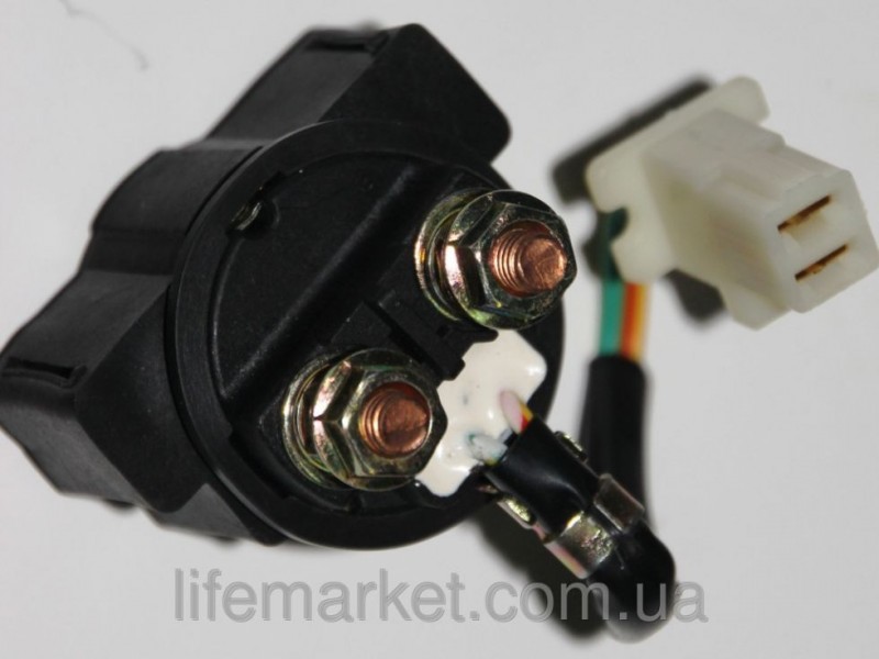

Причина в реле стартера скорей всего.
Питание с АКБ на него приходит на прямую.
rele-startera-minsk-sonik-125-150_5f2f1effeaf10c0_800x600.jpg [ 61.67 KiB | Просмотров: 5943 ]
Друг, а где его искать-то? Это не оно, случаем?
СообщениеДобавлено: 25 июн 2016, 20:05
Сообщений: 383
Пункты репутации: 123
Нет. Это коммутатор. Реле стартера обычно находится на раме с правой стороны. Нужно снять ящик сиденья. Можно определить его местоположение по проводу, идущему со стартера.
