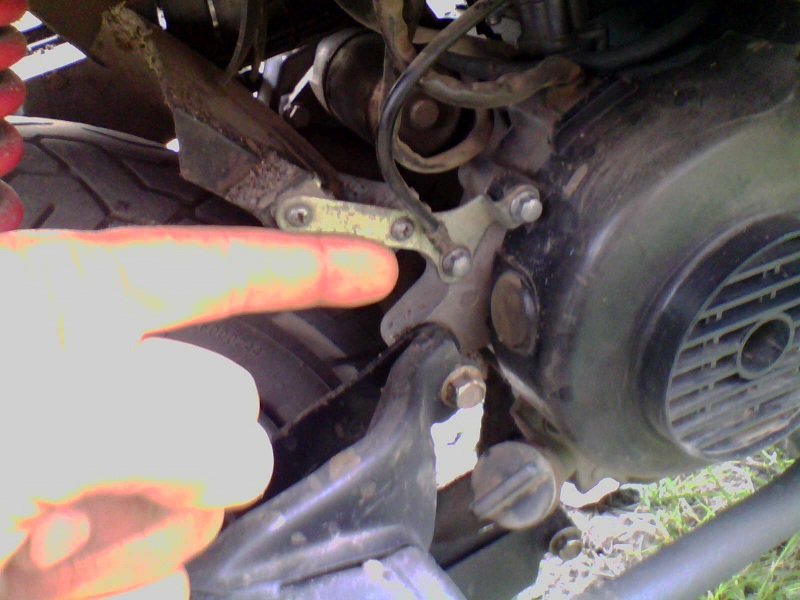

0022сс.jpg [ 72.78 KiB | Просмотров: 6500 ]
Зачистил как надо, прикрутил плотно, ничего не помогло. Кстати, масса походу ж есть (другое дело какая она), потому что с брелка и кнопки стартера заводится с полутыка. Что дальше делать?

Нет больше советов? Я уже и вторую массу кидал, безрезультатно. Может быть дело в генераторе??? Хотя за этот месяц я аккумулятор не заряжал, так что может и работает. К этой массе, что на фото пальцем тыкаю на другом конце, где к раме прекручена она идет зеленый провод где-то с клюва, зачем он?

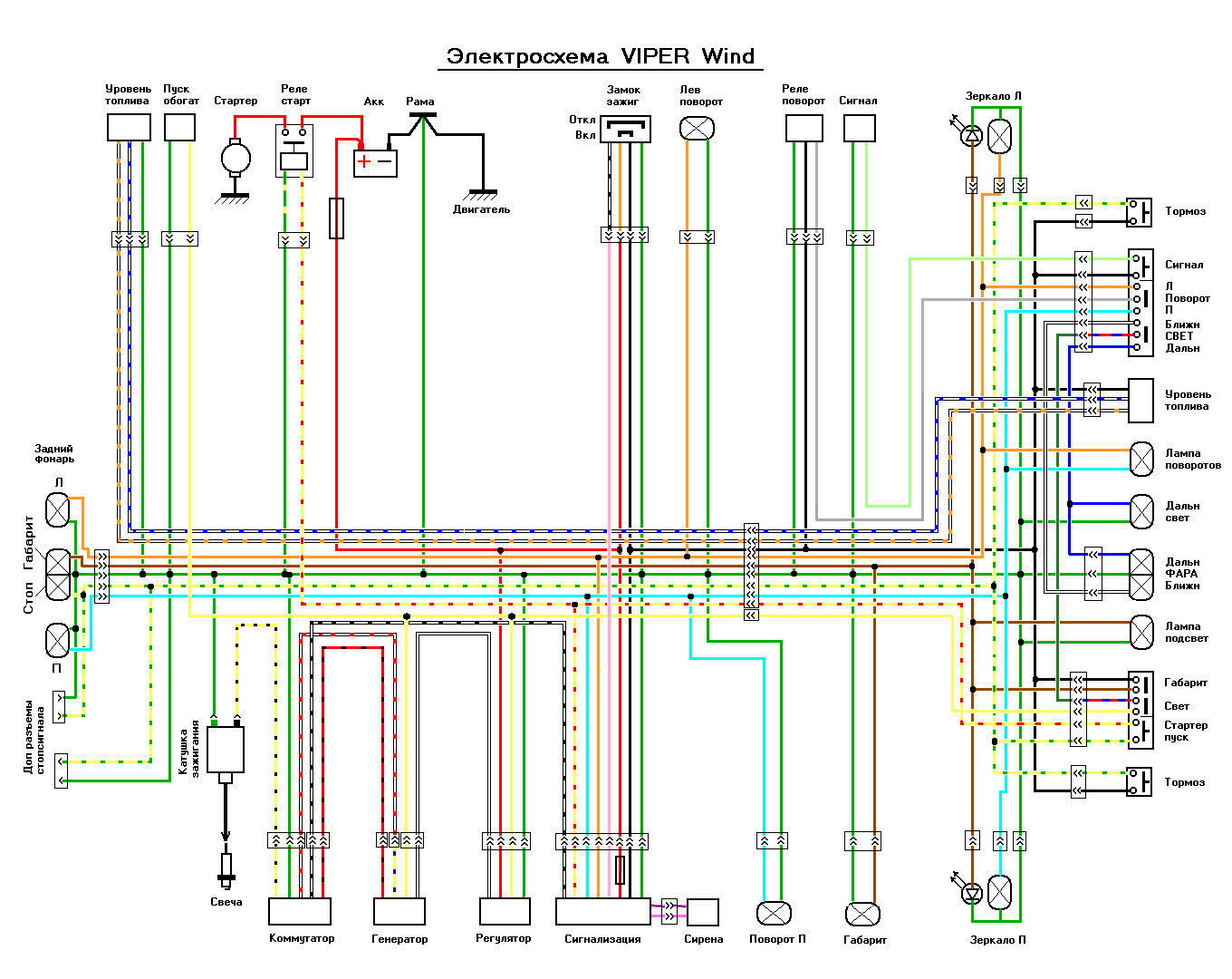

Amigo.ua писал(а):
Ребят, скажите куда копать, я что-то нерничаю)
Неправильный монтаж бортовой сети после сборки- или генератор.
Комментарий к файлу: В начале проверь монтаж зеленого провода по схеме.

СообщениеДобавлено: 22 авг 2016, 23:25
slavka, а можно пояснение к схеме?, как "малой кровью" запитать (переделать) схему питания приборов освещения с постоянки на переменку? Мопед с одноименным названием (как в схеме), или один из его клонов.
СообщениеДобавлено: 23 авг 2016, 21:12
Какое ещё пояснение! Апсолютно родная схема Viper Wind. Согласно ей проверяй участки цепей, которые у тебя под сомнением.
Сложно: - обратись к любому электротехнику.

Освещение и так на переменке. Если остался старый мотор проверь распиновку на генераторах обрати внимание на желтый и серый провода. Попробуй поставь старый генератор.
