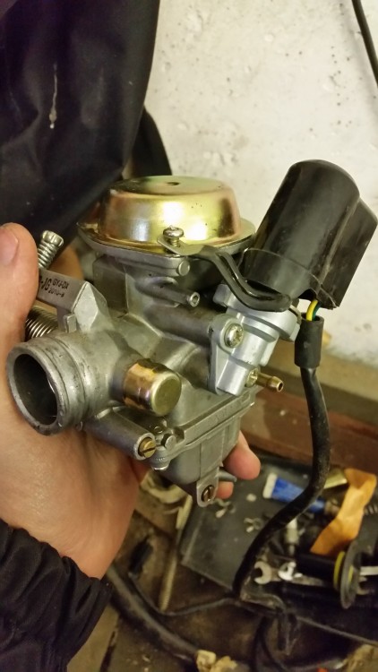

krb-1.jpg [ 306.15 KiB | Просмотров: 7095 ]
Тут же 2 винта, получается? ХХ (где большой палец) и качества?
да

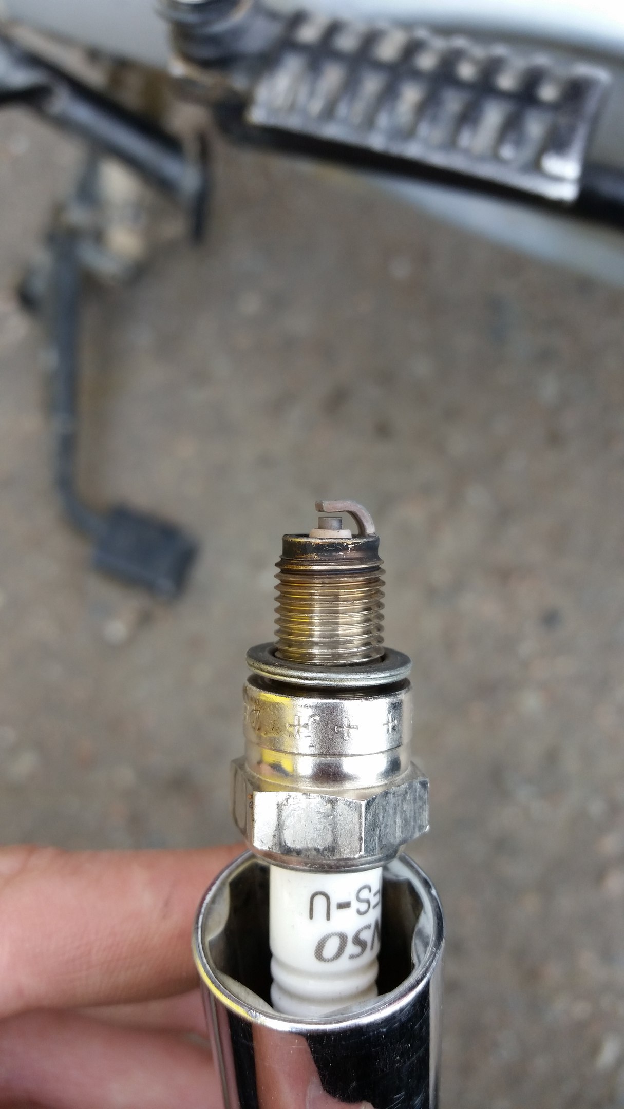

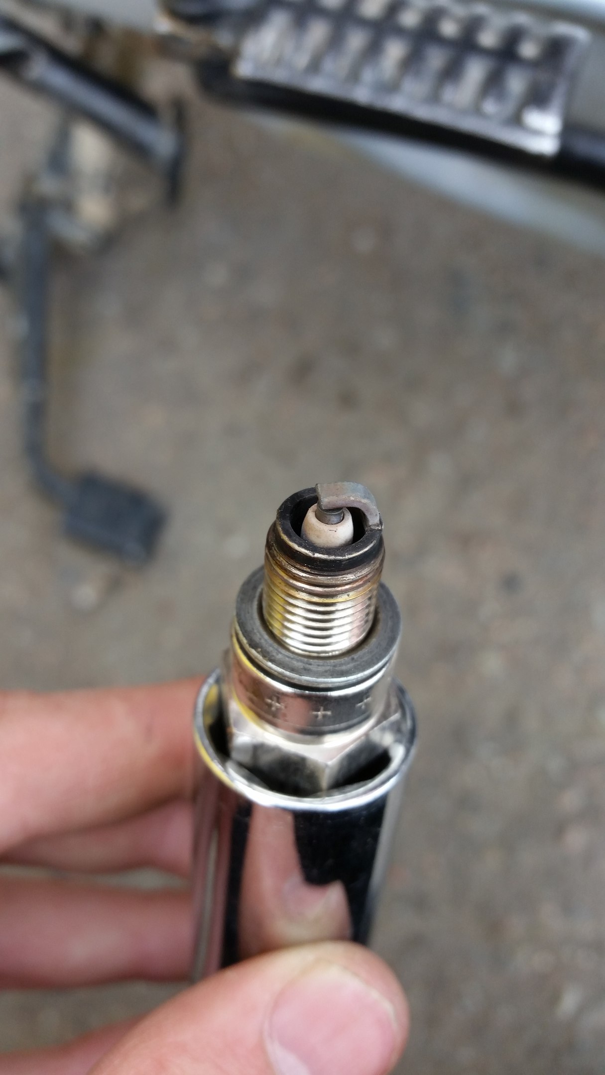

Провал остался. Более того, от максималки я потерял примерно 10 км/ч. При движении на скорости, близкой к максимальной, если особенно ещё попытаться докрутить ручку газа - скутер начинает дёргаться и замедляться. Вообще перестаёт ехать. То ли захлёбывается, то ли задыхается... Непонятно. И какие-то щелчки (где именно не понял). Если газ отпустить на сколько-то секунд, то потом опять можно разгоняться.
svech-1.jpg [ 217.3 KiB | Просмотров: 7095 ]
svech-2.jpg [ 254.38 KiB | Просмотров: 7095 ]
Меня по-прежнему не покидает ощущение, что выпендривается карбюратор. Ещё варианты остаются? Если нет, то на что это больше похоже, на перелив, или недолив?
Недолив. (хотя имеет значение после какого режима работы двига ты сфоткал свечу)

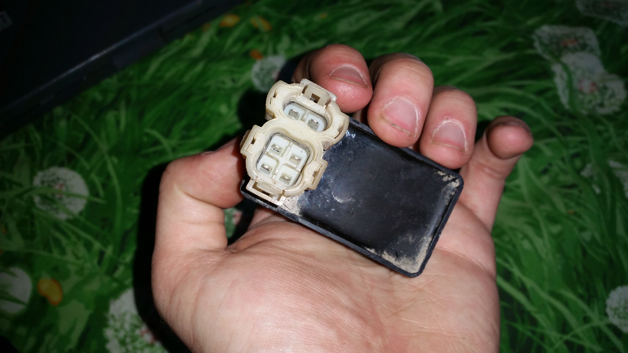

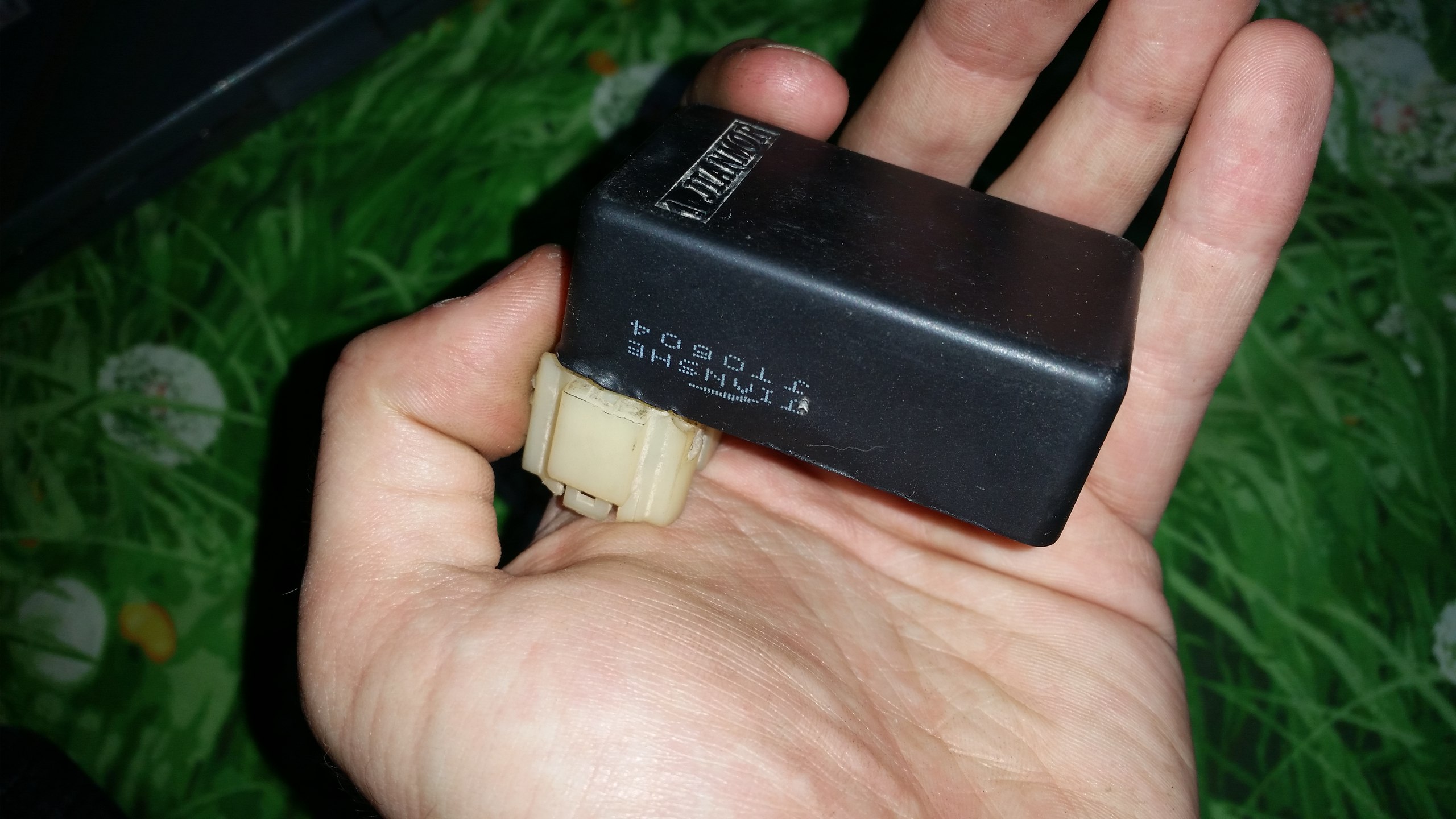

kom-001.jpg [ 411.79 KiB | Просмотров: 6993 ]
kom-002.jpg [ 441.04 KiB | Просмотров: 6993 ]
Сейчас стоит что-то точно такое же, за 300 рублей. Проблемы с провалом начались ещё на штатном. Разногласия в том, что вроде нашёл баланс, но при нём проблемы с заводкой на холодную. Или если с заводкой ок - то не едет. И пр.
