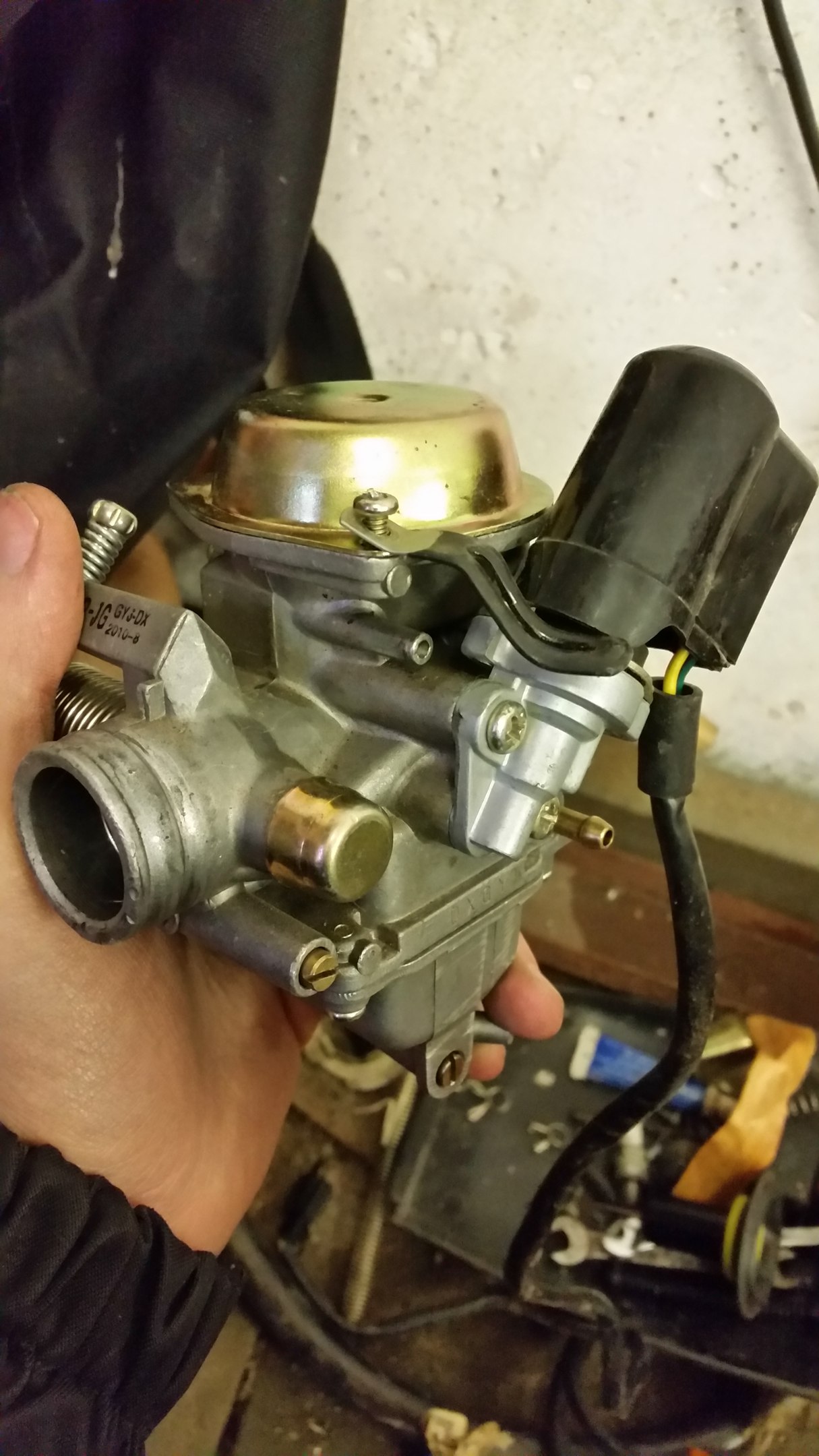

krb-1.jpg [ 306.15 KiB | Просмотров: 7101 ]
Тут же 2 винта, получается? ХХ (где большой палец) и качества?
Автор:  skutovod [ 06 окт 2016, 23:27 ]
Заголовок сообщения:  Re: Проваливаются обороты на середине,125сс IRBIS ZR
MECHANISM писал(а):
Не получается отрегулировать карбюратор (или не в нём дело?).
Ты уже больше 3-х месяцев на форуме и должен знать "джельтменский" набор вопросов (компрессия, пробег, цвет свечи после небольшого провала в пару тройку км.), без этой инфы причину можно только угадать, а угадывать дело не благодарное....
MECHANISM писал(а):
И когда настройками вроде свёл к минимуму данный бред, при резком газе, подхватывает не сразу. Но даже в минимуме... Если с нагрузкой ехать, или в горку... Не дело.
И какой при этом цвет нагара?, и замени многоточия на текст, чтобы было понятно что именно в минимуме и что там с нагрузкой.
MECHANISM писал(а):
Может, то из-за слишком малых оборотов ХХ? 1500.
нет
да
MECHANISM писал(а):
Или я не умею регулировать карб?
Да нет же, карб умеют регулировать все или почти все, если с карбом и двигом все норм., об этом говорили уже сотни раз (здесь на форуме), не хочешь перелапачивать темы - в шапке форума есть нужная инфа, другое дело когда карб не "слушается" регулировки, вот тут нужно искать причину.
Автор:  NikitaS [ 07 окт 2016, 04:10 ]
MECHANISM писал(а):
Если газ давать плавно, то обороты дойдут до 4 000, затем (если газ не прибавлять сильно) начнётся жесточайшая просадка. Двигатель как-то коробит весь он начинает как-то подзаглыхать, что ли... Обороты сами собой просаживаются до 3 000, затем всё проходит (или нет) и обороты уходят за 4 000.
Какая компрессия?
Какие зазоры на клапанах? Когда проверял?
В каком состоянии воздушный фильтр? Когда и как обслуживался\менялся?
Регулировка карба -это не только винт качества на холостом. Именно в том режиме, что описан выше -уже работает игла. И от ее положения зависит подача топлива. А вот богатит или беднит -это и нужно вычислить.
Автор:  MECHANISM [ 07 окт 2016, 09:47 ]
Пробег смешной, 2700. Компрессию и зазоры не рассматривал,э во-первых нечем, а во-вторых, вряд ли на таком маленьком пробеге от стояния в гараже всё вот так испортилось.
Так тоже, провалы начинаются. Дёргается, пытается ехать, но не едет. И не глохнет. Если резко дать газ, то поедет. Выеъать на нём пока возможности особой нет, тем более на 3 км. Погоняю его, попробую.
Да я начитался уже тем по регулировке. Всё вроде делаю так, но что-то не так...
NikitaS писал(а):
Какая компрессия?
Фильтр воздушный, конечно старый и ждёт замены. Но я его отгибал, ничего не меняется особо. Зазоры не проверял никогда, т.к. он как бы "новый" по пробегу.
Игла, то под золотистой крышкой? С 4 пазами? Я пробовал переставить шплинт на деление выше, он даже обороты перестал набирать. Еле завёл. На деление ниже - вообще отказался работать. Ты об той игле? Я ещё попробую.
А вообще, вот на данном конкретном карбе, обеднение смеси наступает при поднимании или опускании иглы? И при откручивании, либо закручивании винта качества?
Вариатор с *лектрикой сразу исключаем из рассмотрения?

Автор:  NikitaS [ 07 окт 2016, 19:05 ]
Заголовок сообщения:  Re: Проваливаются обороты на середине, 125сс IRBIS ZR
ниже игла -меньше топлива.
при
обедняем.
нет. но сначала нужно разобраться с основными позициями.

Какой у меня - не имею понятия. Вот такой был с завода. Всё.
kom-001.jpg [ 411.79 KiB | Просмотров: 6999 ]
kom-002.jpg [ 441.04 KiB | Просмотров: 6999 ]
Сейчас стоит что-то точно такое же, за 300 рублей. Проблемы с провалом начались ещё на штатном. Разногласия в том, что вроде нашёл баланс, но при нём проблемы с заводкой на холодную. Или если с заводкой ок - то не едет. И пр.
slavka писал(а):
По поводу тупизны карбов си-ви-кей(или других постоянного разрежения) есть некоторые соображения. В чём-то я с этим согласен(ниже ссылка), т.к. сам сталкиваюсь с проблемой в переходном режиме от холостых до минимальносредних. Я несколько уменьшил паузу провала чуть обогатив и увеличив обороты на ХХ и , так-же,при ранннем срабатывании сцепления это не так заметно(зависит от применённых пружинок в плате колодок сцепления-мягче пружинки- более раний старт, но динамика разгона упадет) Возвратная пружина золотника заметно влияет на положение мембраны, но , как подобрать эту пружину я не знаю- многое зависит от эластичности и упругости самой мебраны!
Подробней : https://youtu.be/oSKMaWzSs4w
Спасибо! Посмотрел. Это, конечно, интересно и занимательно. Только всё теория. Подбирать это всё повесишься. У меня-то беда в том, что раньше я помню, он ездил без этого провала. Считай, на том же карбюраторе, с той же мембраной и пружиной, коммутатором и пр. Единственное, что изменилось - это я его пробовал регулировать.
