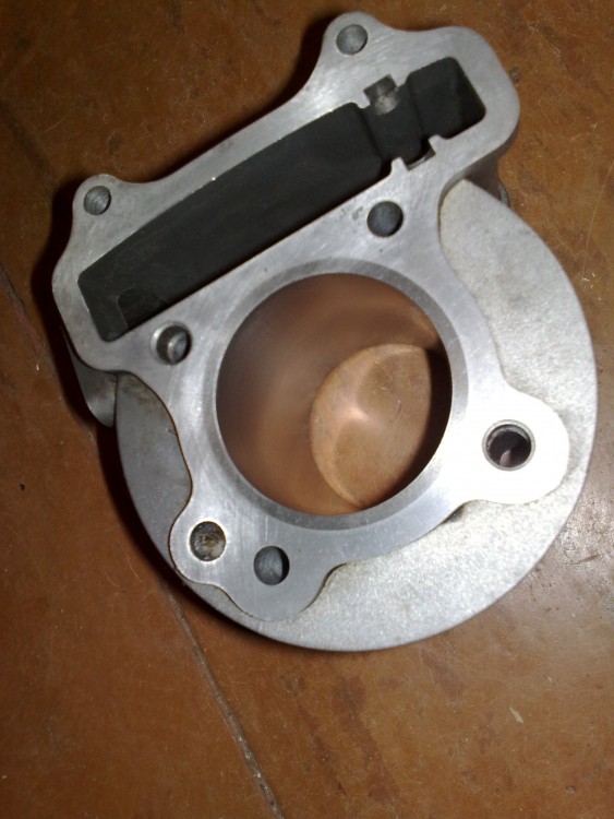

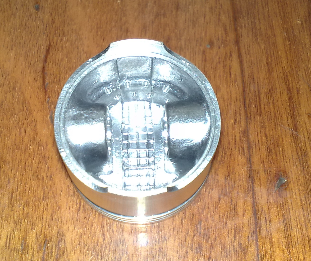

Имеется мотор 139QMB, поршневая 80 кубов, если быть точнее то 72CC, 47мм. Мотор разобрал, не было компрессии. Во первых в башке был такой нагар на клапанах что они не закрывались, нагар им не давал. В поршневой зазор примерно 0.5 мм, когда норма 0.04 - 0.06. Смотрел в магазине новую поршневую, зазор там тоже примерно 0.3 мм. Заказал поршень в магазине AFH pistons, по качеству он хуже заводского. Вопрос кто растачивал цилиндр под поршень плохого качества, какой зазор делать чтоб не словить клина?

СообщениеДобавлено: 04 ноя 2016, 20:39
Ты-же сам пишешь , зазор меж юбкой поршня и цилиндром 0.04-0.06(невзирая на качество исполнения поршня)
Зазоры колец компрессионных 0,1-0,25мм; маслосъёмных-0,1-0,4мм.
С этими зазорами, при разумной обкатке и залитым до нормы хорошим маслом прихват или клин исключен.

СообщениеДобавлено: 05 ноя 2016, 14:27
max, ты немного заблуждаешься! Что подразумеваешь под плохим и хорошем поршнем не совсем понятно. Новые более-менее китайские отлиты нормально(а если где облой , то можно и поправить). Я обращаю сразу вним. на вес поршня и посадочное место под палец.
У 4-х тактников дно поршня Уже юбки на 2-е сотки. Ибо, учитывается разница температурных расширений поршня, которая может достигать 100*с(дно и юбка) . Поэтому даже в новой поршневой дно поршня , при пошатывании его в цилиндре будет "хлябать".
СообщениеДобавлено: 05 ноя 2016, 22:05
max mix писал(а):
slavka, зазор должен быть равномерным и где юбка поршня и в верхней части, это у китайцев поршни кривые.
Нет, зазор поршня меряется ТОЛЬКО по юбке (между юбкой и гильзой). В верхней части зазор НЕ меряется потому что в геометрию поршня уже заложен конус и эллипс. Что это значить? Конус - это разница диаметров юбки поршня и днища, и эта разница равна 0,5: 0,6 мм т. е. юбка поршня больше днища (но не как 2 сотых...). Эллипс - это разница диаметров рабочей юбки поршня (та часть которая непосредственно контачит с гильзой цилиндра) и "холодильников" ( это выборки на поршне в р - оне бобышек поршневого пальца), и разница эта делается в пределах 0,1: 0,2 мм.
max mix писал(а):
Думаю юбку у поршня попросить токаря шлифануть, чтоб поршень был одного диаметра и вверху и внизу.
Ни в коем случае этого делать не стоит. Про зазор тебе сказали верно 0,04 - 0,06 мм (по юбке).
С такой геометрией поршень заклинит после нескольких минут работы.... Разницы в геометрии поршня 4Т и 2Т нет т. к. условия работы у них примерно одинаковы и сборочные зазоры у них соответственно такие же. Конечно же есть такое понятие как верхний предел допуска и нижний предел допуска, но это уже тонкости .... думаю они никому не нужны.

Померил еще поршень, он овальной формы! мерил в месте ниже пальца - 47.22 примерно, на этом же уровне только в месте где юбка - 47.46, поршень должен же быть круглым? Вот поэтому и такой большой зазор. Думаю поршень обточить по юбке до 47.22 мм, то есть точнуть чтоб он стал круглым. Поршень вскипятить и померить насколько он расшириться при нагреве, исходя из этого выбрать каким сделать зазор.
СообщениеДобавлено: 07 ноя 2016, 21:07
Тебе об этом говорили
и названые цифры недалеки от твоих замеров.
Это величайшая глупость., как впрочем и кипячение с последующим замером.

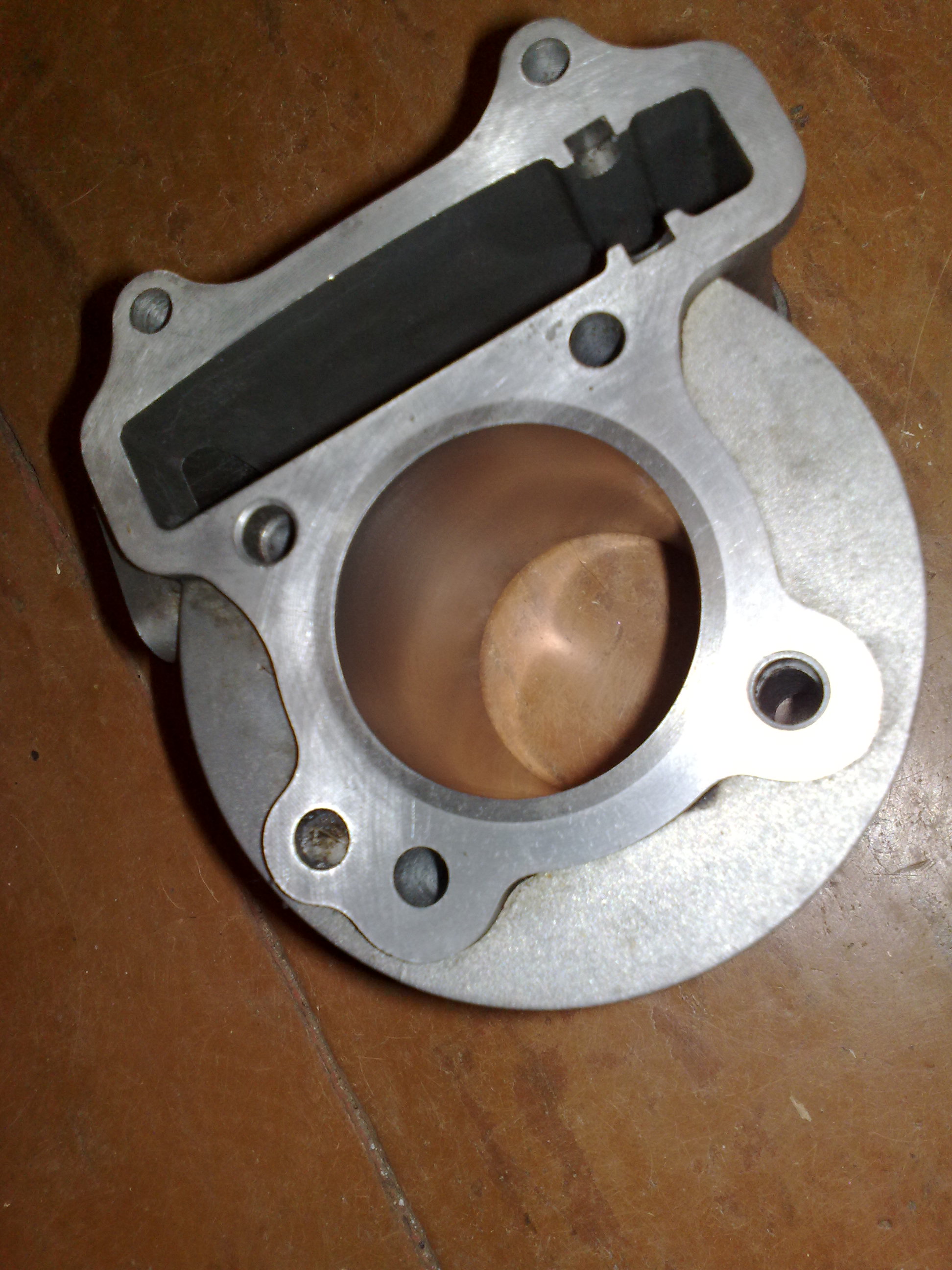

Короче отнес цилиндр и поршень токарю, расточил как обычно)

СообщениеДобавлено: 06 дек 2016, 20:28
А как это, как обычно, озвучь пожалуйста.
СообщениеДобавлено: 06 дек 2016, 22:50
Зарегистрирован: 04 ноя 2016, 14:09
Сообщений: 20
Транспорт: Griphon
С зазором 0.06 примерно, без экспериментов которые я хотел провести. Но думаю в следующий раз я все тки попробую по своему сделать)
СообщениеДобавлено: 07 дек 2016, 00:32
А по мне лучше бы ты сделал по своему ибо нет ничего дороже собственного опыта, ну и соответственно понял что рулят цифры и знания геометрии поршня, а советы типа -
slavka писал(а):
опусти поршень в цилиндр- он должен относительно медленно опуститься(а не упасть) под собственным весом и не застрять. Это будет оптимально.
ты будешь воспринимать как шутку доброго и заботливого товариСЧа. В этом легко убедиться - возьми старый, отходивший свое, цилиндр с поршнем чтобы выработка была не менее 0,15 - 0,2 мм (десятых), вытри начисто, поставь (положи) цилиндр верхней частью на очень ровную поверхность (полированный стол, стекло и т. д.) и вставь поршень в цилиндр, и ты увидишь как он относительно медленно опустится ..... , а стоит приподнять цилиндр и поршень со свистом пролетит через цилиндр ...
Для чего я все это пишу? Ты написал слово СДЕЛАТЬ, а сделать без цифр нельзя, без цифр можно только СОБРАТЬ, а это не одно и тоже. Надеюсь разницу ты понимаешь, а если нет - то собственный опыт тоже штука полезная.
