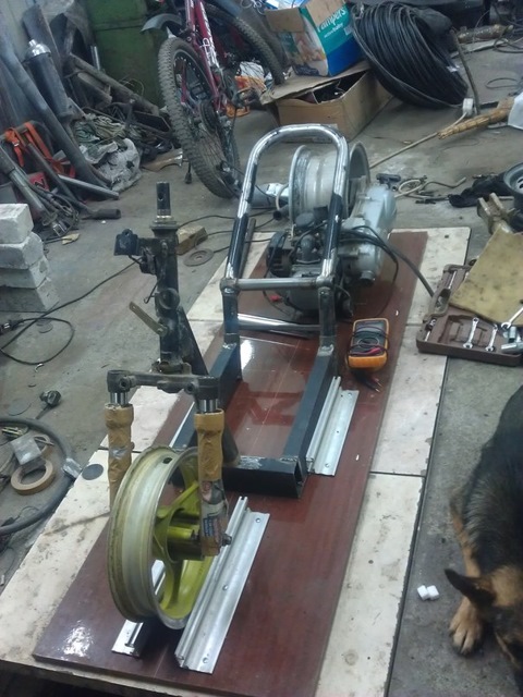

Имеется гора запчастей, почти целый скутер в разобранном виде. Пластика нет, вот я подумал и решил сделать что то типо чёппера, так как болгарка, сварка имеются, остается только подумать последовательность действий. Хочу сделать что то наподобие такого:
kastom.jpg [ 194.44 KiB | Просмотров: 8912 ]

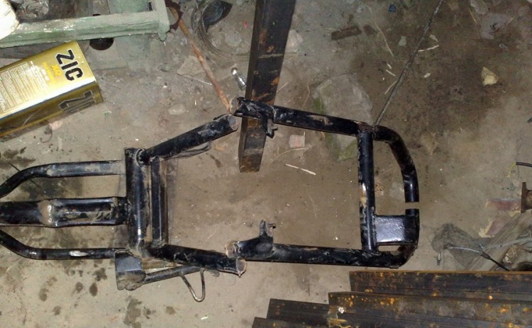

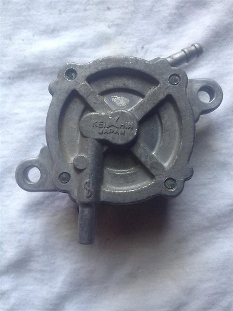

Сегодня начал потихоньку, срезал с рамы все лишнее и отпилил заднюю часть, ее буду подгонять и приваривать под другим углом, чтобы сделать ниже заднюю часть. Переднее колесо так же хочу чуть вынести вперед, вот не знаю в каком месте и как пилить раму чтобы сместить рулевую колонку. Так же вопрос по баку, видел на скутерах ruckus style баки находятся ниже уровня карбюратора, как же бензин поступает? Пока вот два основных вопроса. На днях может сделаю фоки соего аппарата, точнее того из чего все будет собираться :-) :ps_ih:
 Заголовок сообщения: Re: Кастом из китайского скутера
СообщениеДобавлено: 08 ноя 2016, 17:24
-там вместо вакуумного крана. вакуумный насос стоит...
Топливный насос для Honda dio af 18,27,28,34,35_новый размер.jpg [ 87.39 KiB | Просмотров: 8904 ]

las, если стоит насос то и карбюратор должен стоять другой, или сойдет любой? Один вопрос решен)

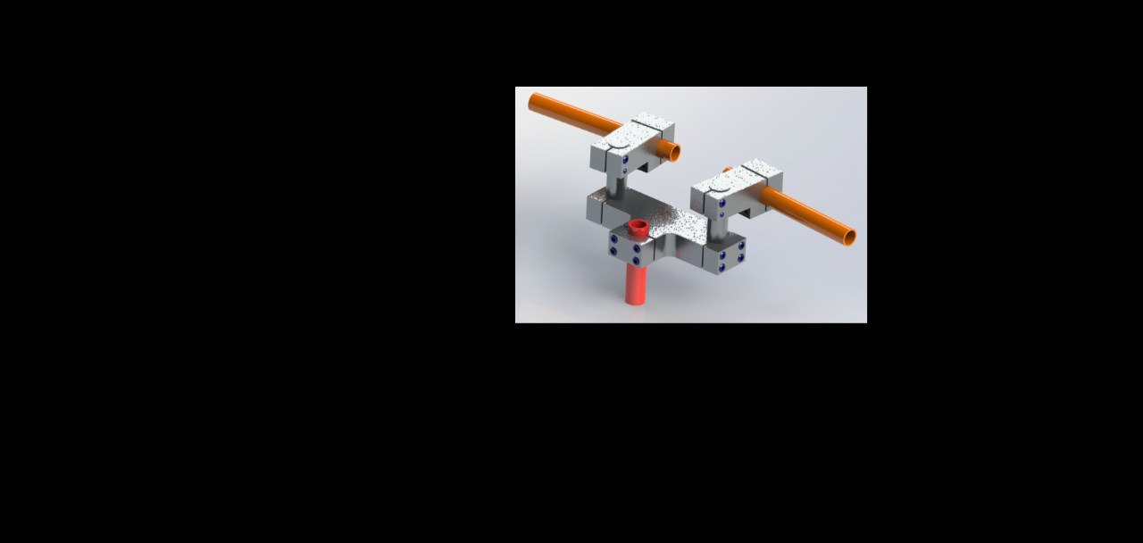

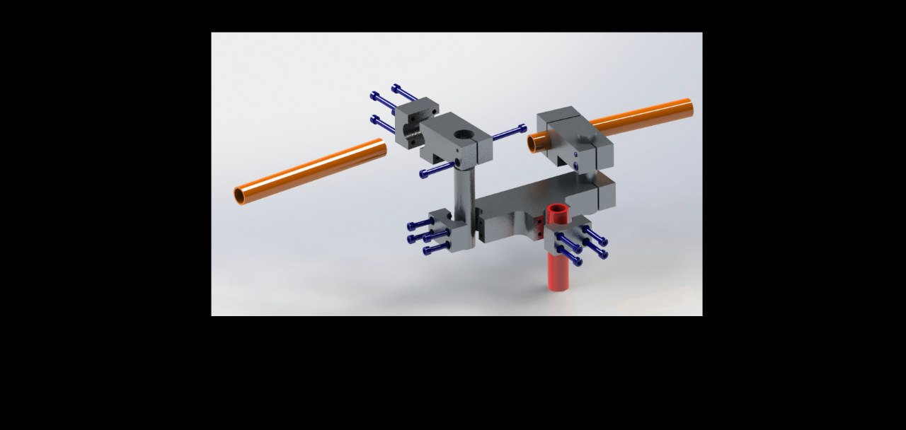

Нашел в интернете фото такого приспособления:

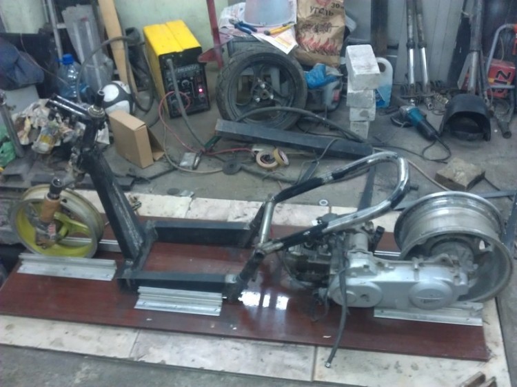

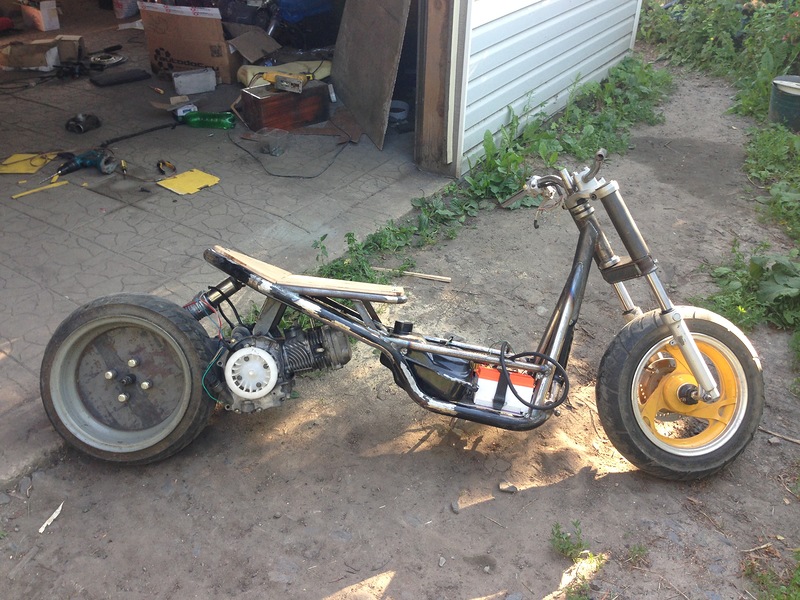

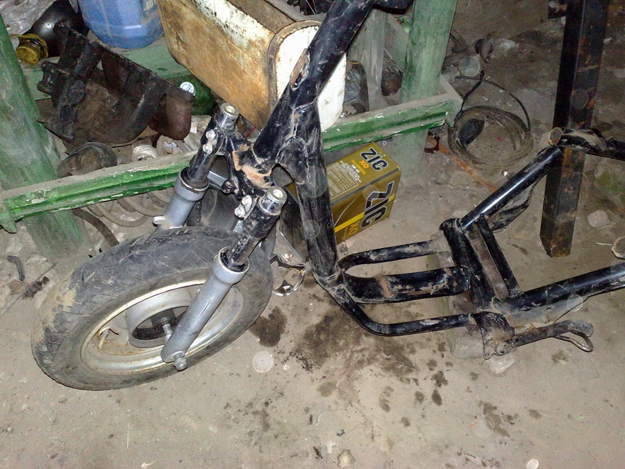

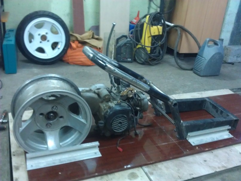

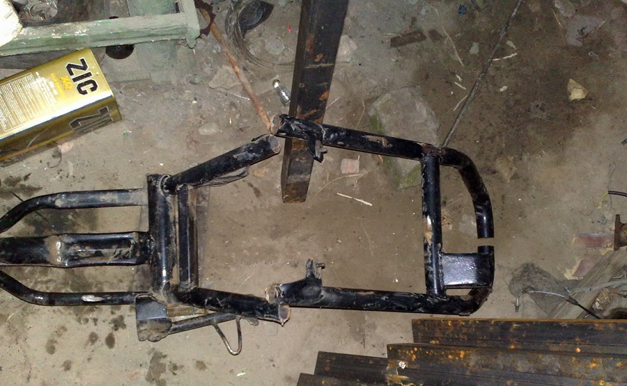

Пока у меня имеется вот что:
4.jpg [ 304.81 KiB | Просмотров: 8871 ]
5.jpg [ 224.08 KiB | Просмотров: 8871 ]
-любой...

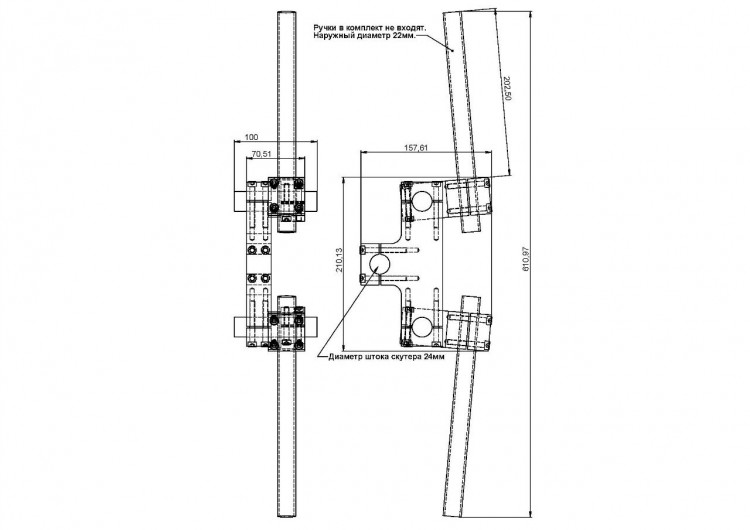

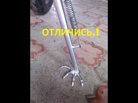

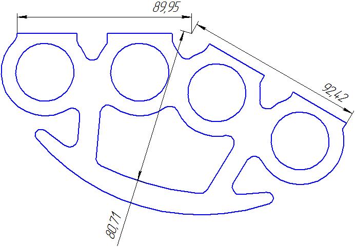

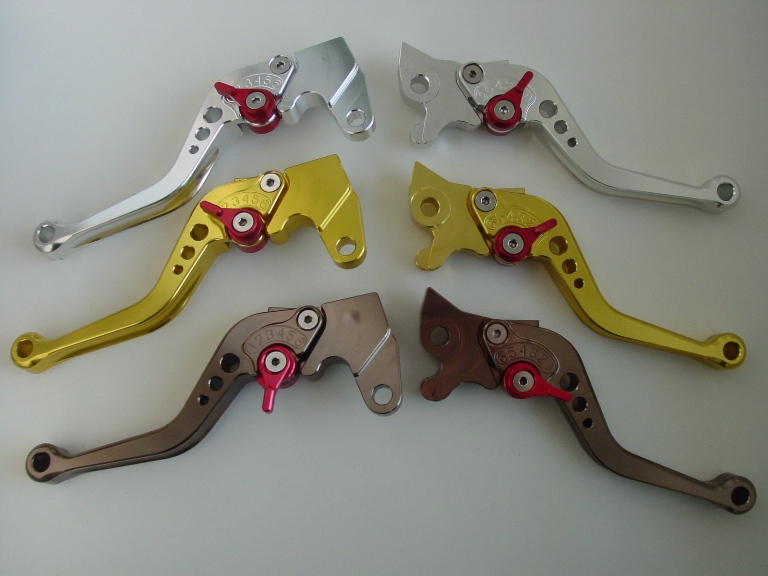

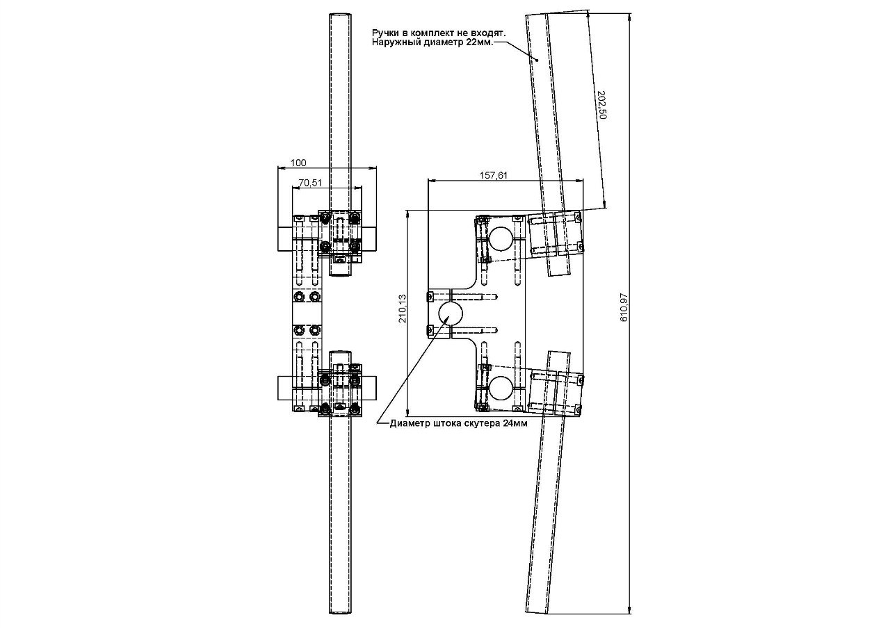

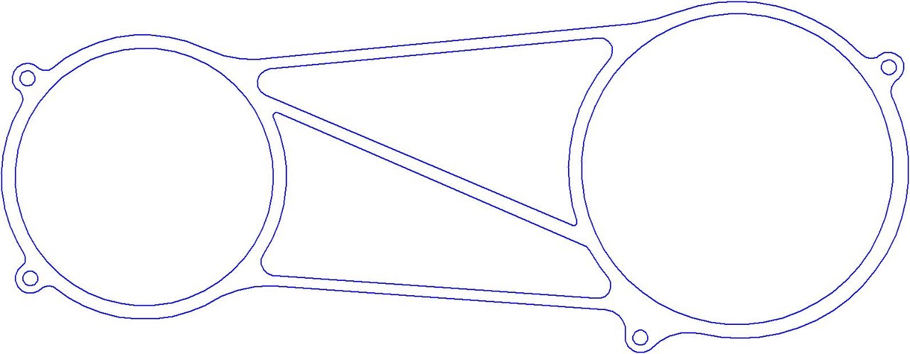

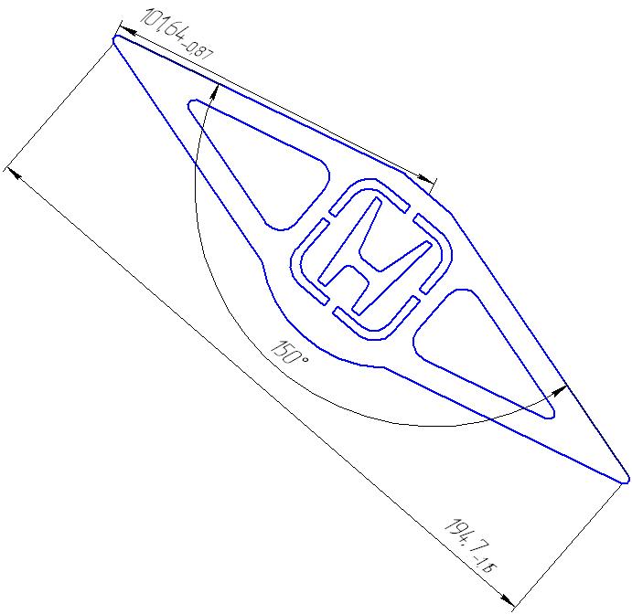

Нарыл в интернете фото и чертежи некоторых ништяков. Собрать я хочу что то типо ruckus в смеси с чеппером и скутером. Пока собираю информацию. Что как и по чем :-): Если у кого есть чертежи каких либо деталей, прошу поделиться.

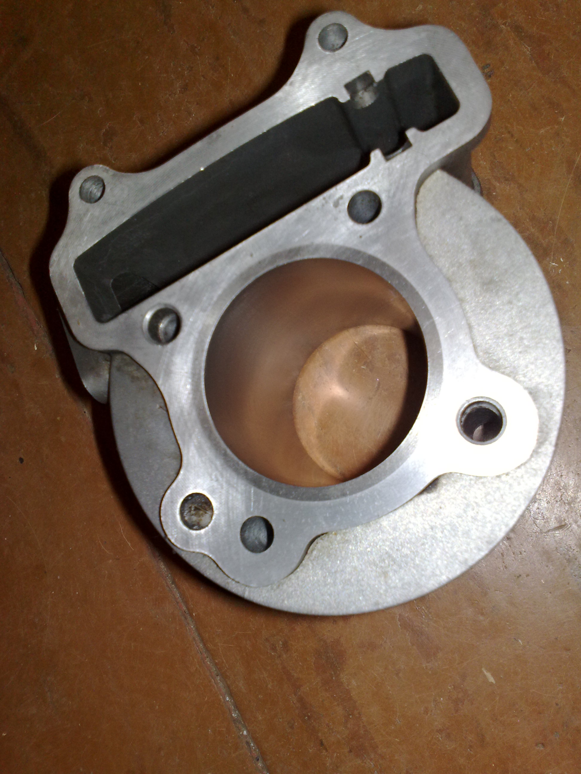

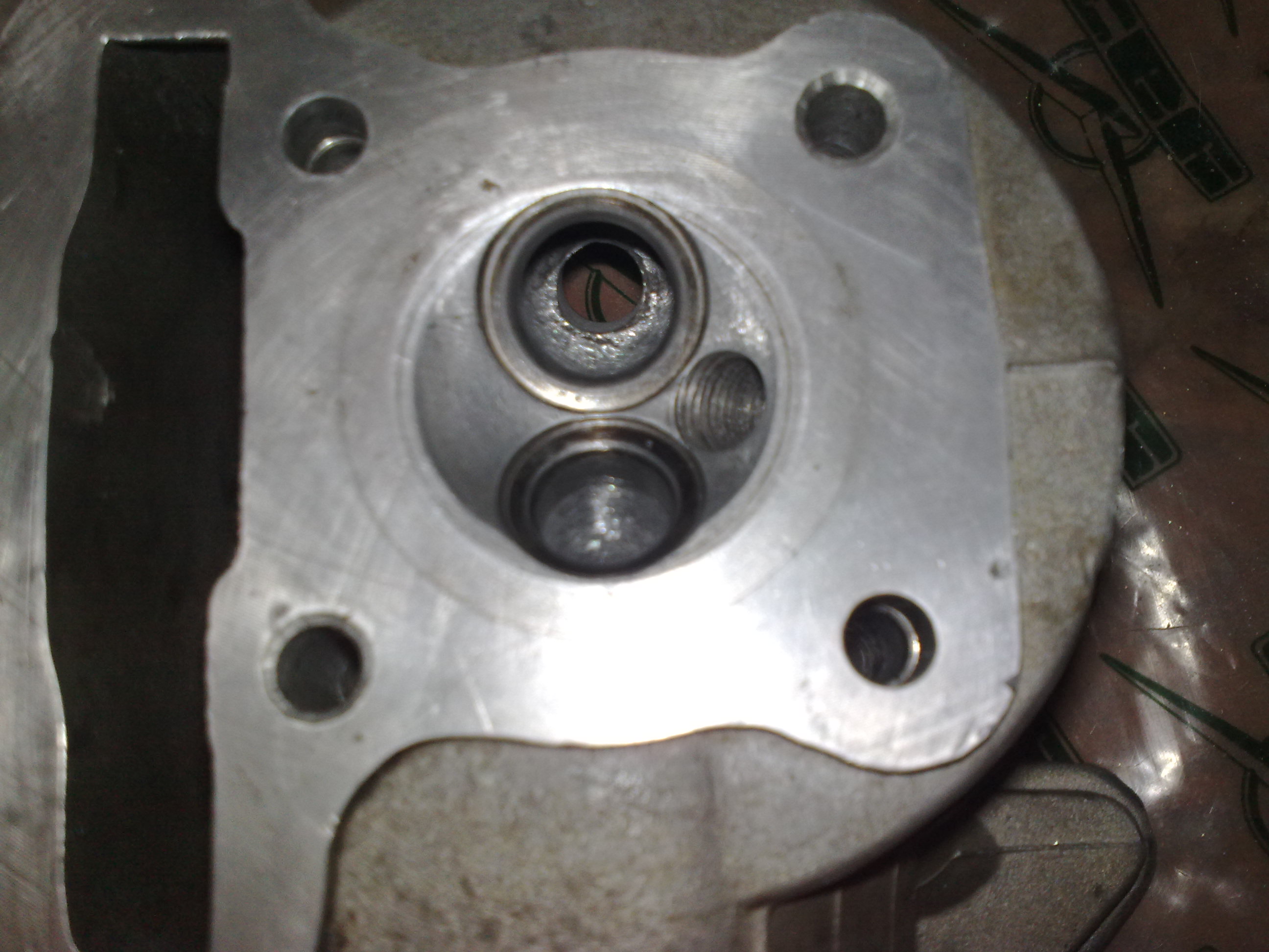

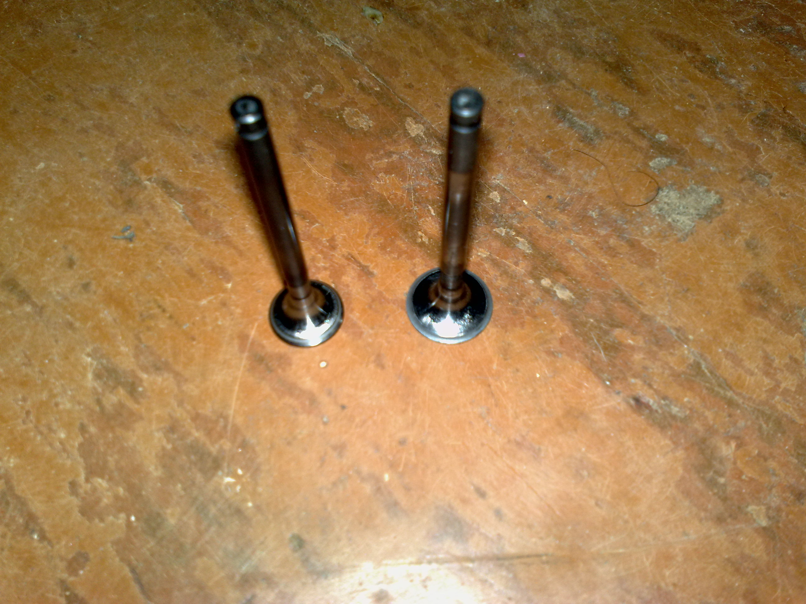

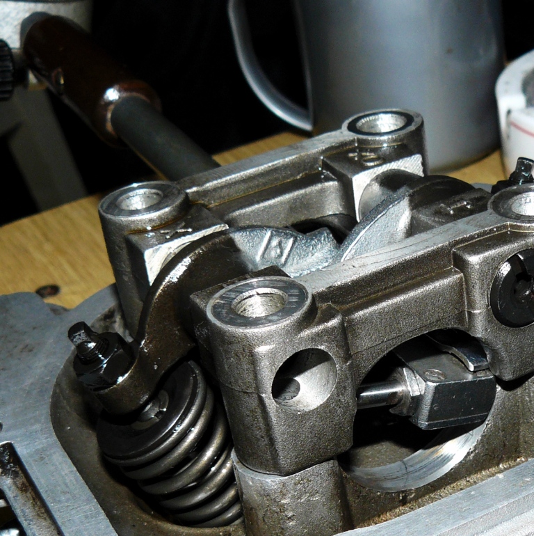

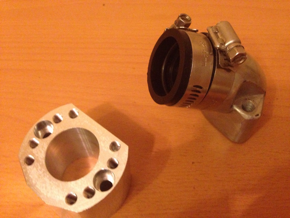

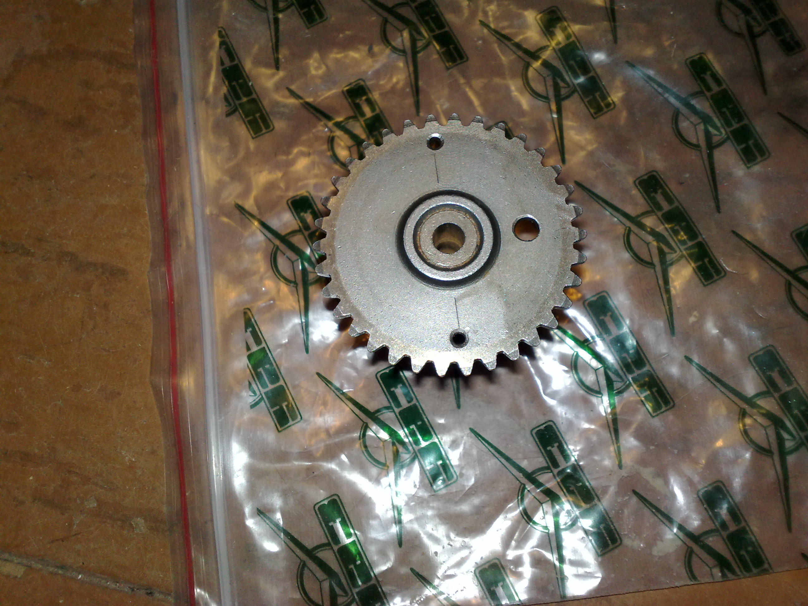

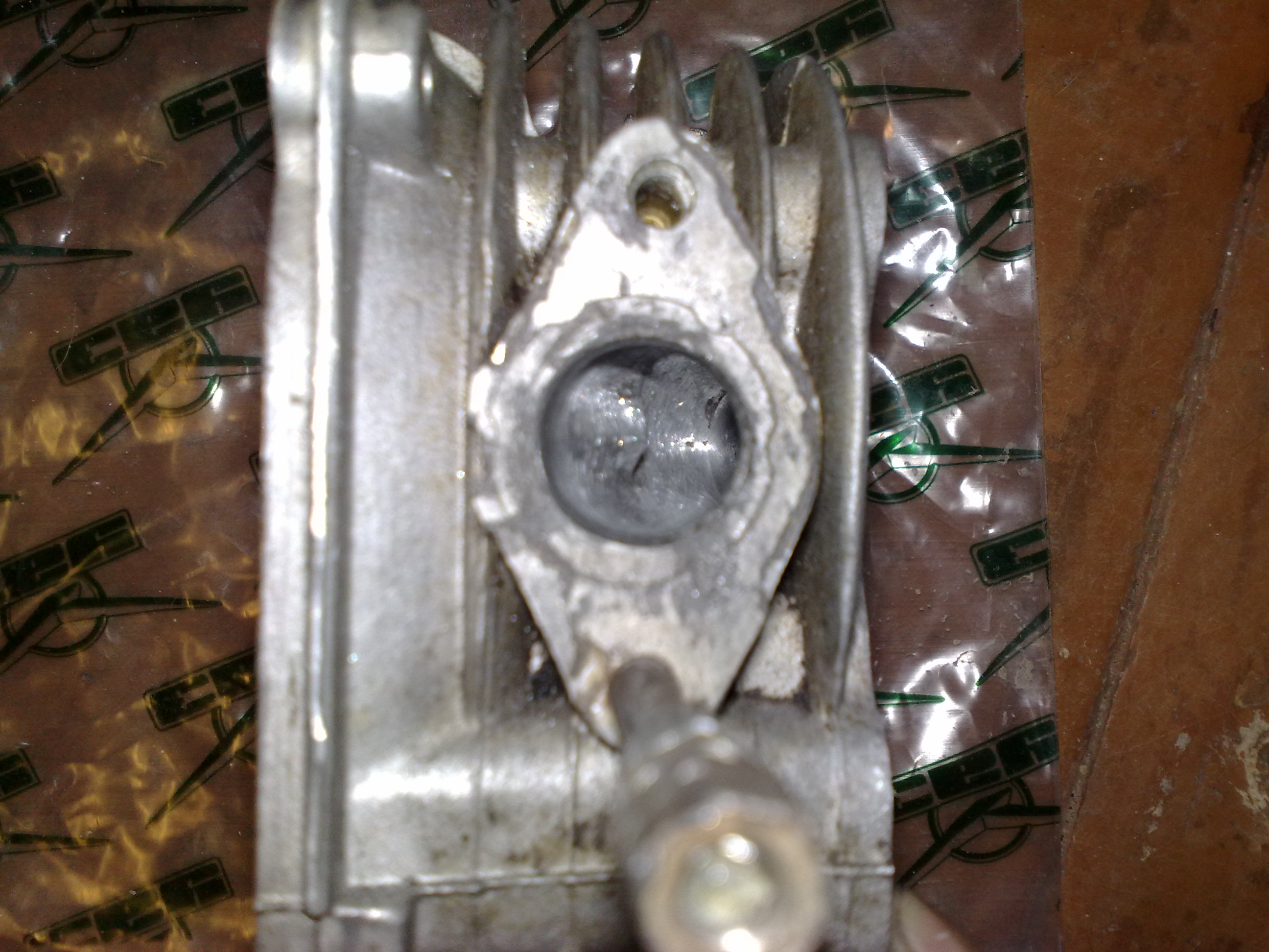

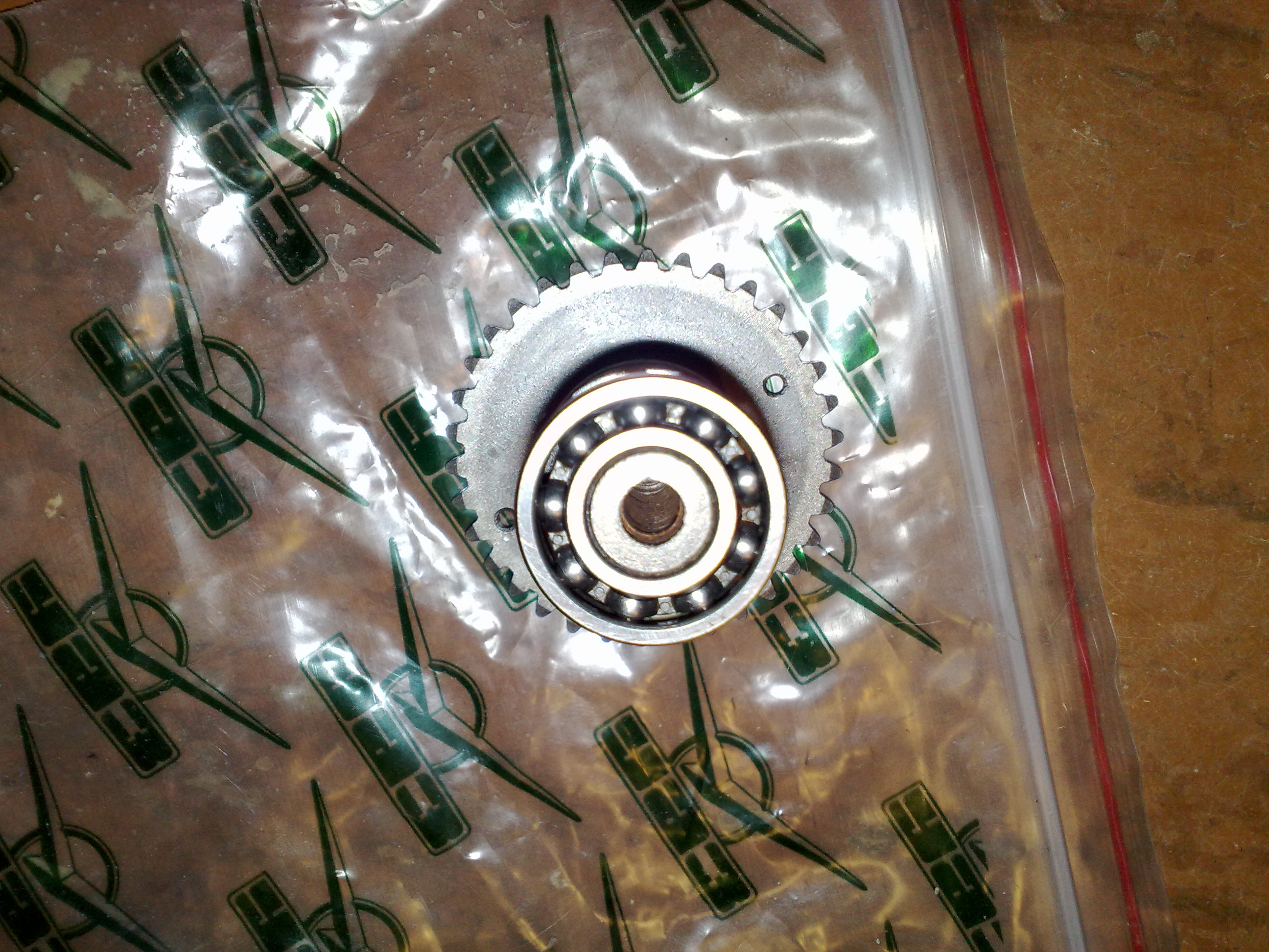

Пока дорабатываю двигатель, поршневую расточили до 47.5 мм, отполировал клапана, чтобы поток топливной смеси как бы обтекал их лучше и нагару было тяжелее прилипнуть на клапана, растачиваю каналы в головке, также расточу патрубок и сварю кастомный выхлоп. Карбюратор доработал, если будет ехать не очень, поставлю другой. Распредвал я просверлил по центру для облегчения) думаю еще с правой стороны можно рассверлить больше, там нет такой нагрузки как слева, где звенка. Кулачки и коромысла отполировал. Подшипники распредвала кажется прокручиваются в посадочном месте, как исправить? Кто что подскажет? Что еще можно доработать? Критика приветсвуется)
Очень просто, стяни голову и постель без распреда и промеряй посадочные места подшипников, если они в плюсе то притри постель чтобы стали в ноле ....
СообщениеДобавлено: 07 дек 2016, 22:01
max mix писал(а):
типо стопорных винтов или шпонок присобачить
....... а еще накернить постель, налудить подшипники и пр. - извини это уже колхоз, этого я тебе рекомендовать не могу.

СообщениеДобавлено: 11 дек 2016, 23:40

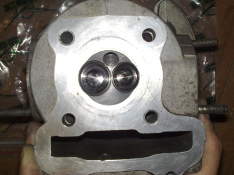

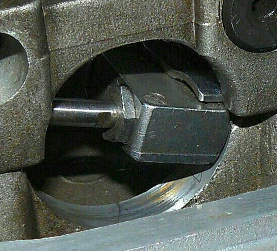

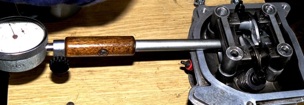

Всем привет, извиняюсь что с задержкой но не было подходящего материала ну и на проверку ушло время. Суть такова что на головке 139 QMB промерять нутромером посадочное место распреда практически невозможно, мешает обортовка головы (видно на фото). В этом случае советую применять папиросную бумагу (толщина 0,015 - 0,02), при проверке узкую полоску бумаги кладем между подшипником и постелью, и прижимаем, если бумагу прижало значить все норм, если нет то значить нужно притирать постель, других вариантов не рекомендую.
вид-1.JPG [ 72.74 KiB | Просмотров: 8562 ]
как видите нутромер нельзя ровно вставить, а значить и замер сделать не получится, мешает борт головы.
вид-2.JPG [ 314.66 KiB | Просмотров: 8562 ]
вид-3.jpg [ 102.87 KiB | Просмотров: 8562 ]
хотя саму головку вставить можно...
