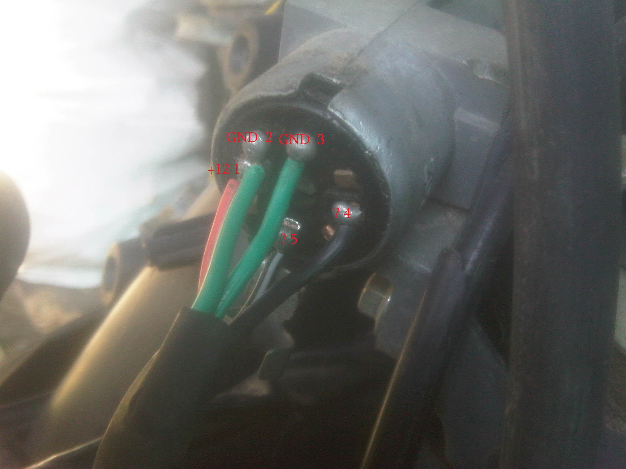

Здраствуйте,есть убитый-перекопанный BAOTIAN SPEEDY BT49QT-9 модель пробил по серийнику под спидометром BS 0559-3519999 нужна помощь по электрике,нормально не разбираюсь по ремонту скутера потому что не приходилось ,в электрике разбираюсь сам электронщик теперь хочется собрать его .
Что было зделано: очистил-перепроверил проводку на наличие замыкания и всяких подозрительных мест,подключил нормально заряжённый аккумулятор затем слишком маленкий щелчёк но не реле! это точно и дальше ничего.
Ключа у меня нет что-бы передвинуть замок зажигания а может он и во включённом состоянии я незнаю,вовсяком случае при подключении АККУ прибор,лампочки не зажглись,первым долгом реально ли перемкнуть контакты на ключе зажигания указанного на 1 фото.

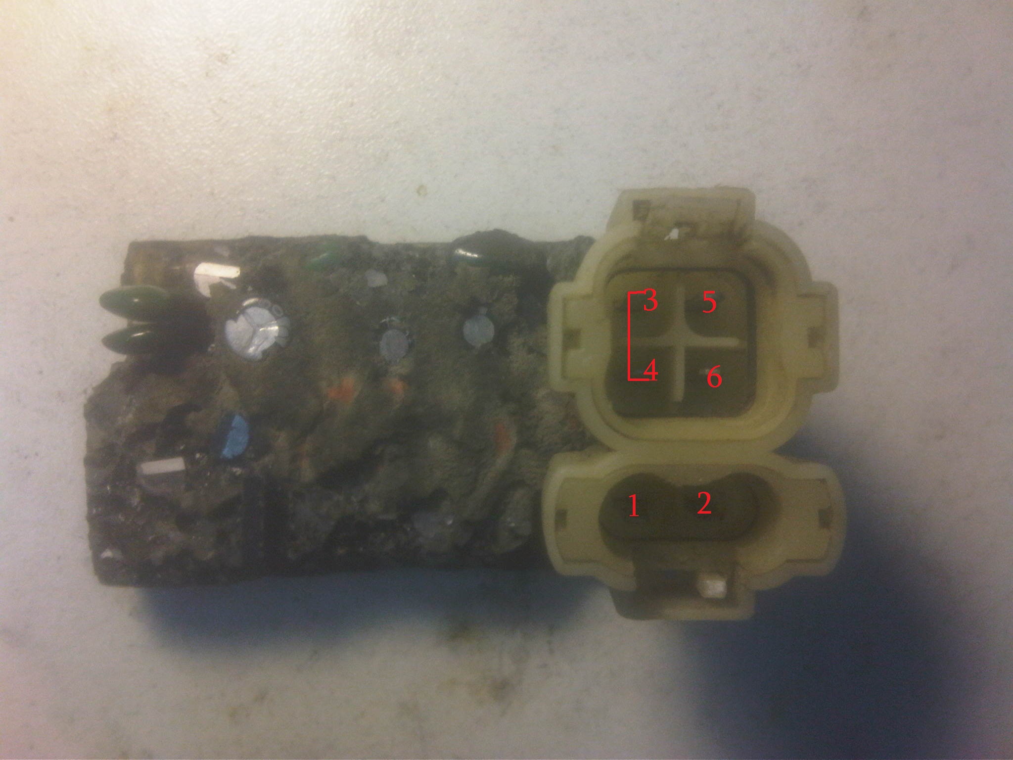

На 2-ом фото как мне сказали это коммутатор ??? роль его я так и непонял,но эксперементировав с ним я подключил неправильной полярности к 1 и 2 контактов 12в и жог его,как я понял после вскрытия а он в какомто герметике згорел защитный диод который заменил. Вот этот блок можно взять от другой модели или машины ? И без этого блока можно проверить элементарно подсветку прибора,лампы,сигнал.
Подтолкните с чего начинать Спасибо
-с замены замка и коммутатора...
а проводку можно проверить перемкнув контакты на фишке замка... питание с акб на питание косы скутера...
комут при этом можно совсем не подключять...

Автор:  slavka [ 10 фев 2017, 21:12 ]
Заголовок сообщения:  Re: BAOTIAN SPEEDY BT49QT-9 нужна помощь по электрике
При включенном замке зажигания провода черно-белый и зеленый д.б. разомкнуты, а черный с красным замкнуты. При выключеном замке.зажиг. - наоборот .
