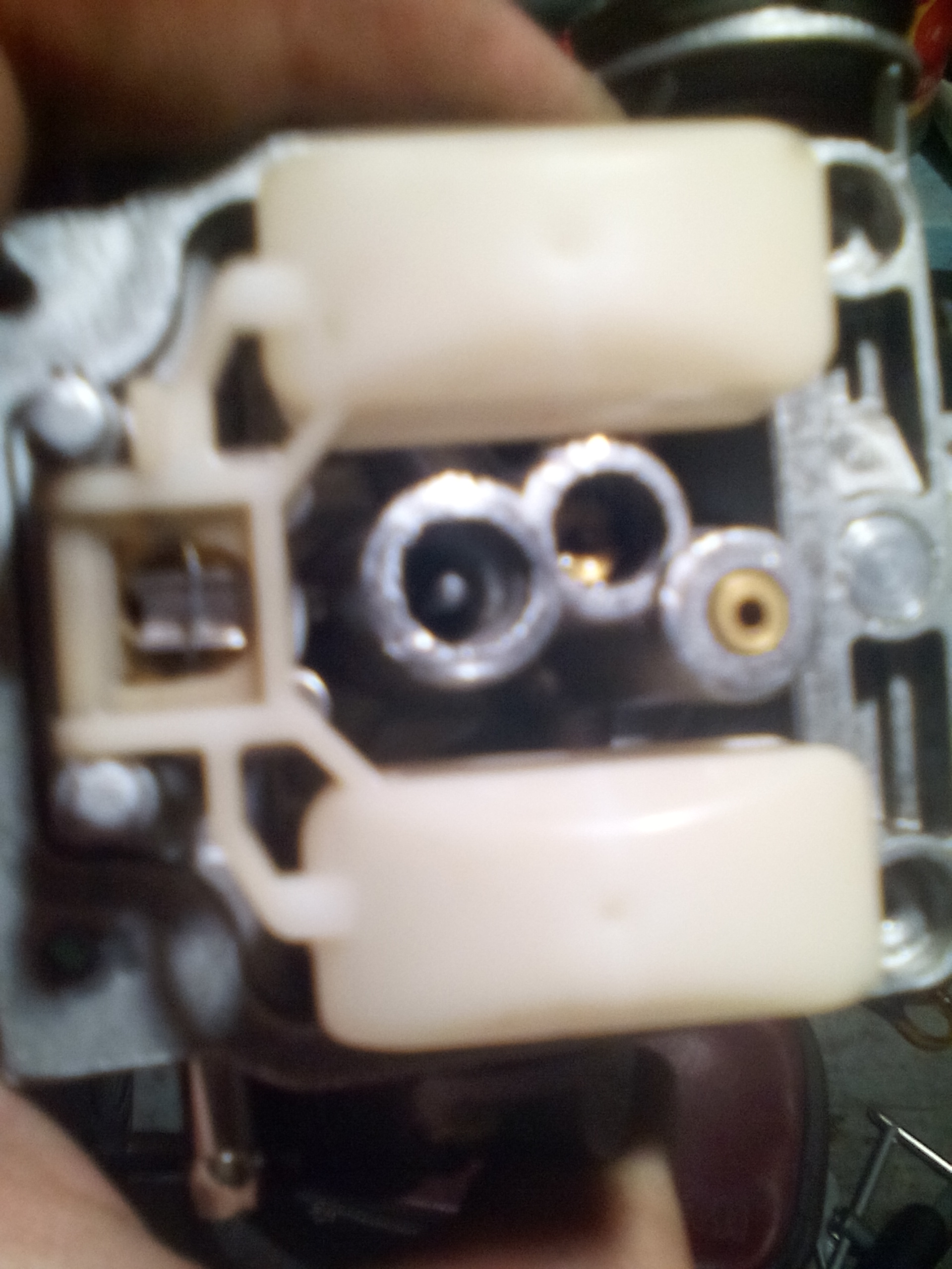

Добрый вечер,после очередной чистки карбюратора запустил двигатель,при добавлении газа скутер глохнет,если успеть отпустить ручку газа,то работает как обычно(на холостых).Жиклер был сломан,который идёт от поплавковой камеры,в него игла воткнута ещё,сама игла на максимально нижнем уровне будто торчит из жиклера).чтобы устранить проблему, крутили винт качества смеси,не помогло.искра хорошая,фильтр чистый,компрессия есть,зазоры на клапан стандартные.
Ещё у меня не работает электро клапан (к слову)..
Что делать,не могу догадаться?:)
4 т,150 сс,китай .

Chernov1997 писал(а):
.Жиклер был сломан...в него игла воткнута ещё,сама игла на максимально нижнем уровне будто торчит из жиклера
Что делать?
-заменить жиклеры.
заменить элекро клапан.
-перестроить карб.
