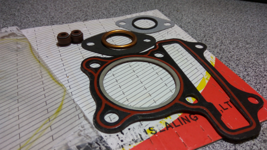

Нашел где была проблема. Когда снял кожух увидел, что прорывается дым. Между головой и цилиндром. Достаточно сильно если подставить руку именно когда резко даю газ. Прокладку менял месяц назад на металлическую черную из набора за 150р. Не знаю в кач-ве прокладки дело или я затянул не правильно. Затягивал крест на крест без герметиков итп. Говорят что нельзя затягивать сильно типа при расширение может вырвать шпильку, это правда?

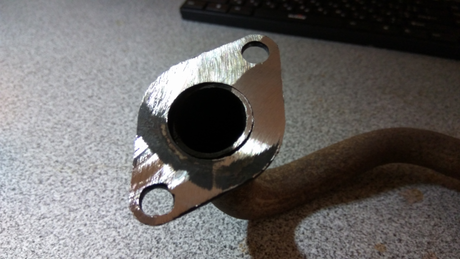

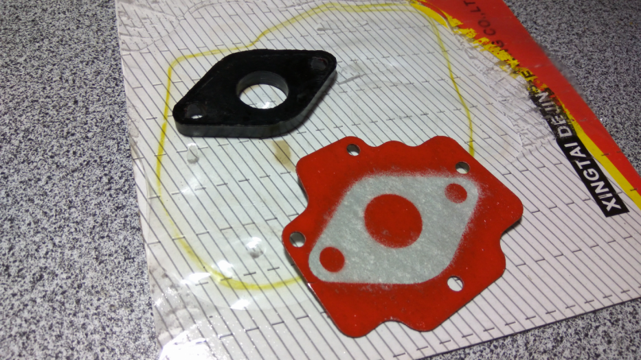

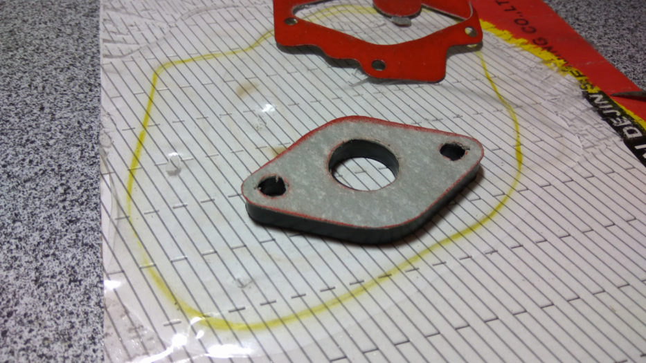

Накинул я как полагается по 2 гайки на шпильки и так их подтянул. Две оказались совсем на соплях. Включая ту самую покоцанную. Посколько новая прокладка толще ( метало-паронит) пришлось на той шпильке убрать шайбу под гайкой. Ну и все поставил набор прокладок, притер стык глушака, он оказался в хлам кривой, поменял уплотнительное кольцо и прокладки на впускном коллекторе, поменял маслосьемные колпачки. Кстате в первый раз я из-за колпачков и лазил туда ) Конечно же когда умрёт колено сделаю шпильки как надо.
Итак очередной косяк от сервисмэнов это шпилька, конечно же самые дерьмовые колпачки и прокладки ( стояла вобще с 50 кубов видимо никто даже не ставил новую), герметосик под каждой ) в прошлом году еще исправлял после них сорванную резьбу на колене (нарезал на 10 вместо 12 там вобще срезали Болгаркой часть резьбы и зафигарили гайку на герметик красный... это при замене грузиков). А шпильку сорвали когда меняли мне цпг на 82сс естесно. Это еще уж молчу про то что пластик скрутили соплями, забыли саморезов 5. Да еще был сорван винт слива масла который сбоку второй ими же ( но там сами исправили они). И все это они сделали когда мой новый скут был на гарантии 1000 км и я типа не должен был сам ничего трогать, я же не опытный, а они гуру моторемонта) Мне жалко людей который возят им на т.о. регулярно и доверяют. А таких много(

Прикреплю скрины что ставил.
