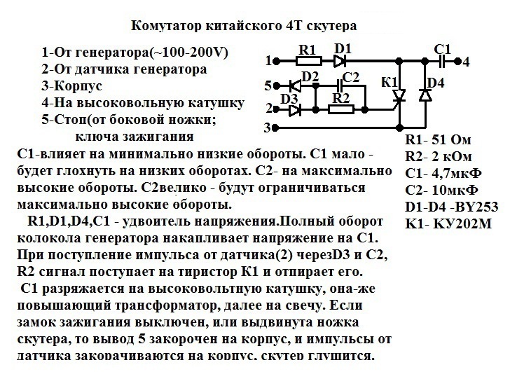

Коммут. не влияет на момент зажигания,
Комут как раз и влияет, правда вместе с датчиком, комут ты проверил теперь проверь датчик (стробоскоп или другой рабочий).

СообщениеДобавлено: 13 апр 2017, 19:19
Назначение коммутатора
Назначение коммутатора.jpg [ 176.35 KiB | Просмотров: 15013 ]
