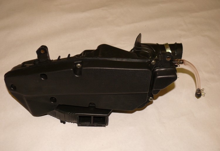

Вопрос к гуру форума, снимал крышку вариатора для инспекции и открутив 2 болта на воздушнике, тот легко оказался у меня в руках, т.е.не стянут хомутом на карбе был, вопрос вот в чем-там две шлангочки, одна черная, вторая прозрачная с заглушкой, нахрена они там? два соска куда они цепляются-сквозные, т.е. продуваются.
не запомнил как они были-теперь мне кажется что мопед хуже заводится, приходится долго крутить стартером. Кто что подскажет. на фото -что из себя представляет фильтр.
фильтр.jpg [ 305.65 KiB | Просмотров: 9536 ]

а вопрос то в чем?
где ССУТЬ то?
СообщениеДобавлено: 10 май 2017, 10:18
как так то? куча людей юзает китайцев и никогда не возникал вопрос?:)))
Да вот-так! Китай постоянно что-то выдумывает и такой Ноу-Хау фильтр мало , кто видел и прежде ,чем разбирать, надо иметь ввиду, куда, чё потом лепить.
Обычно на китайских фильтр-боксах 2 дополнительных патрубка. Для сапуна и для экологической системы.
Разбери полностью свой Ф-Б и всё поймёшь.

все понял, спасибо, действительно один для сапуна, второй закрыт, чтоб в атмосферу ничего не лилось (конденсат и прочее)
