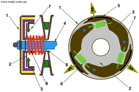

 Заголовок сообщения: Re: Оторвало колодки сцепления
СообщениеДобавлено: 29 май 2017, 02:09
Сообщений: 239
Откуда: Киев
krecer99 писал(а):
снял колокол оказалось все три колодки оторвались от платы..
Полный сумбур.
Ремень какой? В смысле не кевлар?
крыльчатка охлаждения оплавилась
Та что к магнито крепится? Пластиковая?
Был у меня еще один торк в сборе, шкив на нем оказался в норме
Там нет шкива, там есть подвижная и неподвижная чашки, в подвижную упирается пружина.
Она со стороны колокола сцепления.
раскрутил и ещё было куда, но выкрутился винт холостого хода, я газ сбросил и скутер заглох, на винте пружина просела, вкрутил завел с полтыка со стартера, а колесо заднее крутится уверено так остановить тяжело. Заглушил решил поставить родную пружину, открутил крышку вариатора и выпала одна из пружинок сцепления, снял колокол
снял торк- нехилая выработка на втулке по ходу движения подвижной щеки,
на какой втулке, по какому ходу....
В общем НИАСИЛИЛ я. Понятно, что перегрето а почему ХЗ.
var002.gif [ 18.14 KiB | Просмотров: 3083 ]
называй хоть номера деталей что ли...
