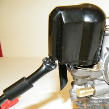

как обещал в личке
вот обогатитель вид
обогатитель вид .jpg [ 27.59 KiB | Просмотров: 3500 ]

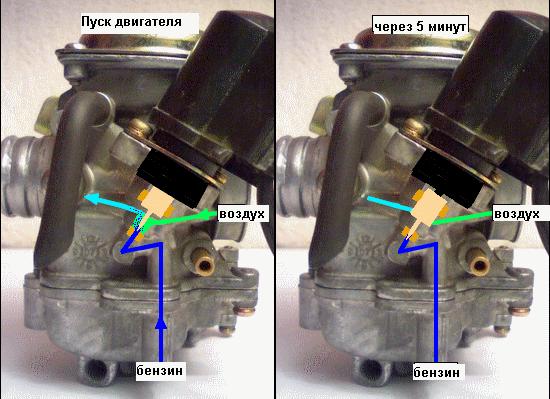

а вот его принцип работы
обогатитель.jpg [ 43.47 KiB | Просмотров: 3500 ]
