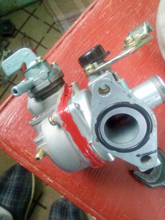

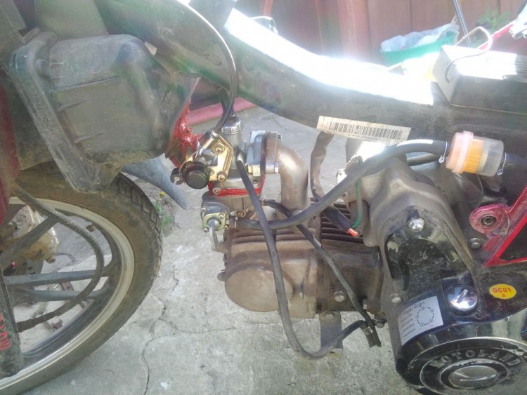

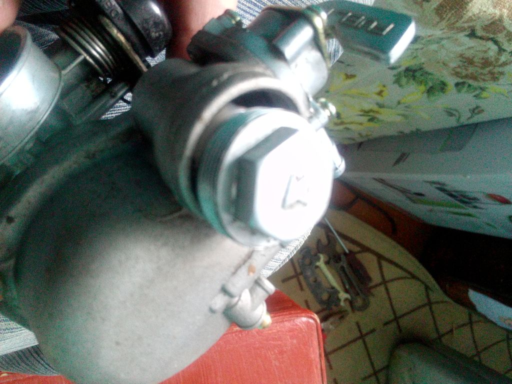

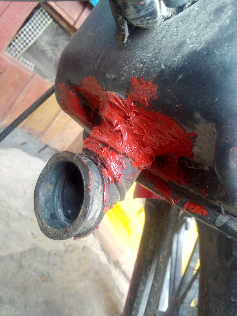

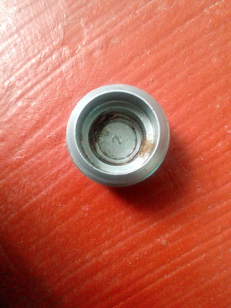

Почистил карбюратор, скутеретта не завелась (
В целом все там было чисто. Единственное загрязнение было во внутреннем фильтре как я понимаю (приложу фото).
Промазал на всякий случай карбюратор в наружной стороны герметиком, дабы исключить подсос воздуха...хотя прокладки в идеальном состоянии...
Как думаете, что делать дальше?
IMG_20170621_125822.jpg [ 155.9 KiB | Просмотров: 6184 ]
Комментарий к файлу: где было грязь.

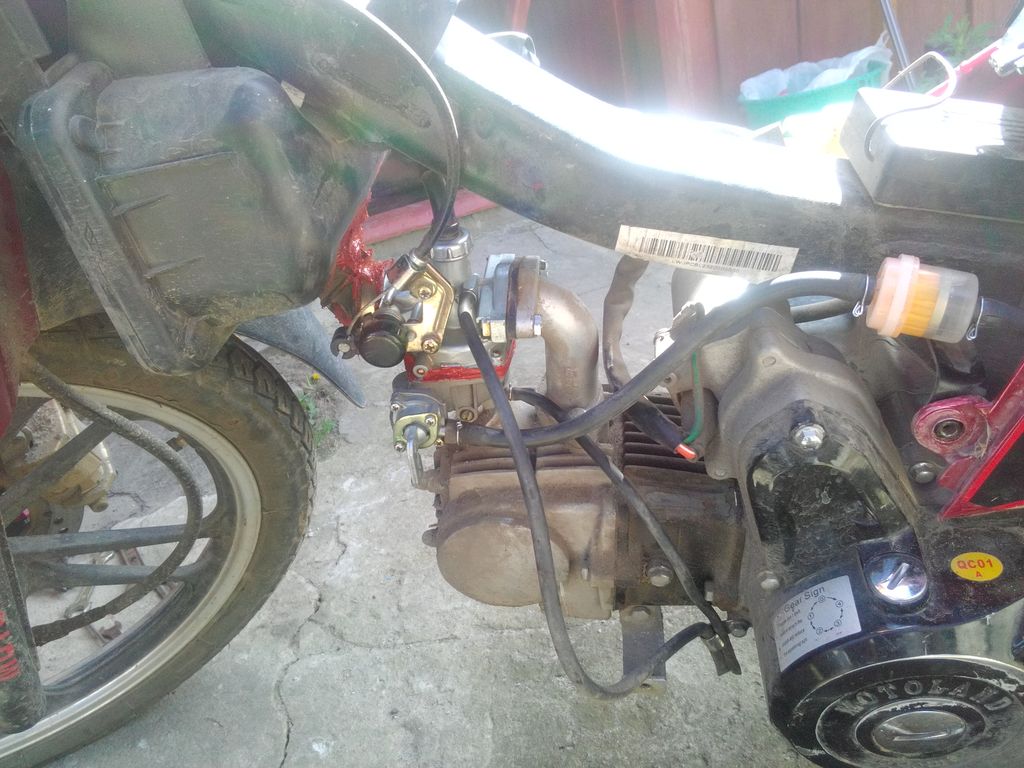

А еще у меня оказался люфт после сборки, на ручке, когда начинаешь скорость увеличивать...

Твой "люфт" видно на последнем фото. Трос газа провисает потому,что рубашка троса не отрегулирована, коротка по максимуму регулировки.
Отрегулируй чтобы трос был ровным и натянутым.
Все так же, заводится на 10-15сек или не завел вообще?
Дальше на последнем (нижнем) фото поста снизу два шланга в полухомуте под болт. Твой правый, его заменить на капельницу прозрачную, открыть кран подачи топлива и посмотреть уровень в карбе приложив эту капельницу к карбу (сообщающиеся сосуды) и открутив латунный
винт слива рядом с краном(фото то же). Уровень должен быть по линии твоего герметика (линия разъема крышки карба).
Затем проверить искру и свечу заменить на новую. Даже если на старой искра есть.
Затем 2-й вариант,- регулировка клапанов, заодно проверить установку ГРМ по меткам.
зы:Герметиком зря мазал,если прокладка идеальна. А вот нижнюю прокладку впускной трубы ты проверял?

Не правильно собран карб или золотник завис, или оболочка троса газа не села в потай регулировочного винта (винт регулировки свободного хода ручки газа). На фото не видно провиса троса газа, его там вообще не видно поскольку он проходит с обратной стороны рамы, а то что мы видим это трос управления воздушной заслонкой (так называемый обогатитель), кстати ты пользуешься им при запуске двига?
- ни в коем случае этого делать нельзя, свободный ход должен быть, а провис устраняется правильной укладкой троса плоть до фиксации его к раме но так что бы при повороте руля он не натягивался. Вскрывай крышку и проверяй.

Разбери карб, удали герметик которым ты уплотнял поддон, он там не нужен, в этом месте подсос воздуха не ищут, в этом месте может только течь бензин и к твоей проблемме это отношения не имеет.
