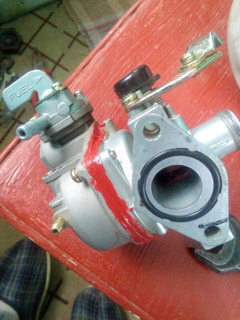

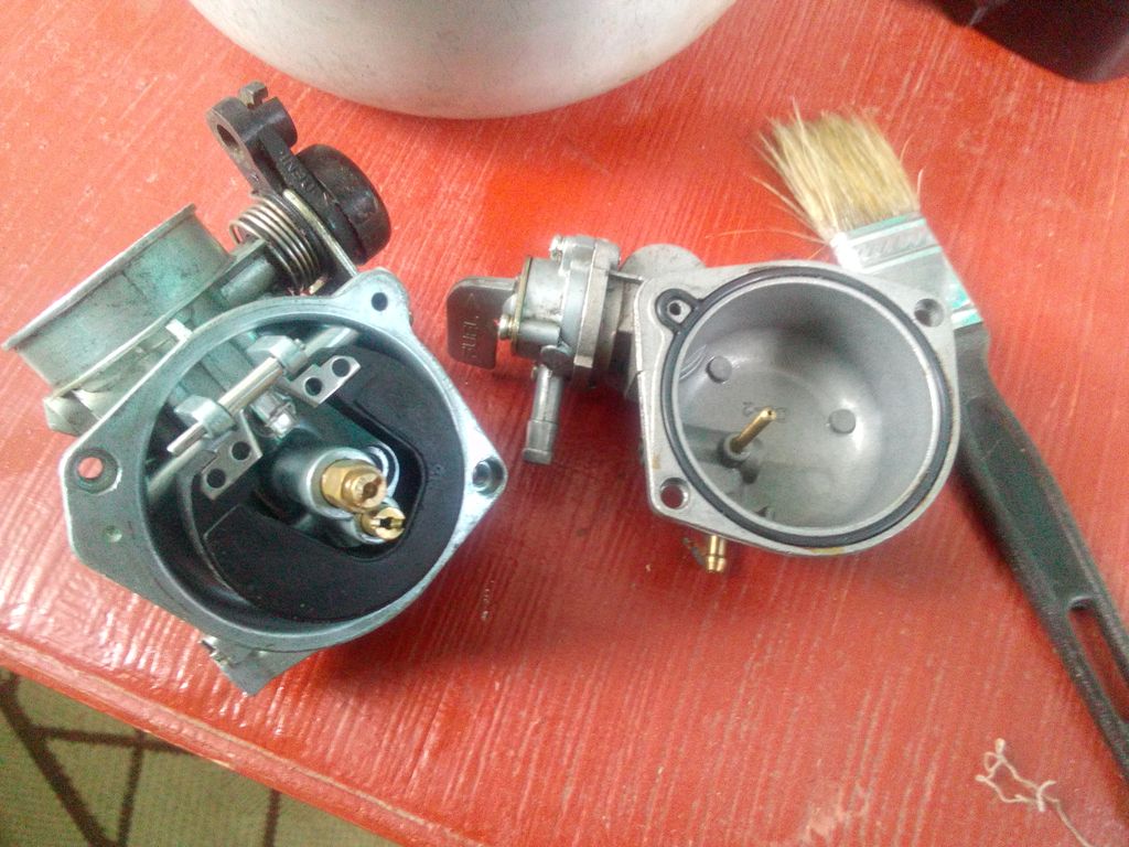

Почистил карбюратор, скутеретта не завелась (
В целом все там было чисто. Единственное загрязнение было во внутреннем фильтре как я понимаю (приложу фото).
Промазал на всякий случай карбюратор в наружной стороны герметиком, дабы исключить подсос воздуха...хотя прокладки в идеальном состоянии...
Как думаете, что делать дальше?

Автор:  timp2006 [ 21 июн 2017, 18:25 ]
Заголовок сообщения:  Re: Плохо работает (глохнет)скутеретта после того, как завож
Твой "люфт" видно на последнем фото. Трос газа провисает потому,что рубашка троса не отрегулирована, коротка по максимуму регулировки.
Отрегулируй чтобы трос был ровным и натянутым.
Все так же, заводится на 10-15сек или не завел вообще?
Дальше на последнем (нижнем) фото поста снизу два шланга в полухомуте под болт. Твой правый, его заменить на капельницу прозрачную, открыть кран подачи топлива и посмотреть уровень в карбе приложив эту капельницу к карбу (сообщающиеся сосуды) и открутив латунный
винт слива рядом с краном(фото то же). Уровень должен быть по линии твоего герметика (линия разъема крышки карба).
Затем проверить искру и свечу заменить на новую. Даже если на старой искра есть.
Затем 2-й вариант,- регулировка клапанов, заодно проверить установку ГРМ по меткам.
зы:Герметиком зря мазал,если прокладка идеальна. А вот нижнюю прокладку впускной трубы ты проверял?

Не правильно собран карб или золотник завис, или оболочка троса газа не села в потай регулировочного винта (винт регулировки свободного хода ручки газа). На фото не видно провиса троса газа, его там вообще не видно поскольку он проходит с обратной стороны рамы, а то что мы видим это трос управления воздушной заслонкой (так называемый обогатитель), кстати ты пользуешься им при запуске двига?

Разбери карб, удали герметик которым ты уплотнял поддон, он там не нужен, в этом месте подсос воздуха не ищут, в этом месте может только течь бензин и к твоей проблемме это отношения не имеет.
Да, обогатителем пользуюсь...
Собирал карб вроде правильно, не так там много чего разбирать...
Золотник завис - это где?
Насчет регулировки троса газа - вчера занимался, там действительно до этого он как-то не глубоко зашел в...как я понимаю "потай регулировочного винта"...в общем вчера удалось утопить его поглубже...люфт при этом стал меньше, но остался небольшой все же, как я не регулировал...мне кажется этого достататочно, хотя полной уверенности в правильности регулировки у меня все же нет...

Читаю и припоминаю ...- слегка была согнута игла золотника, подклинивание которой вызывало работу движка вразброс. Я бы обратил и на это внимание.
