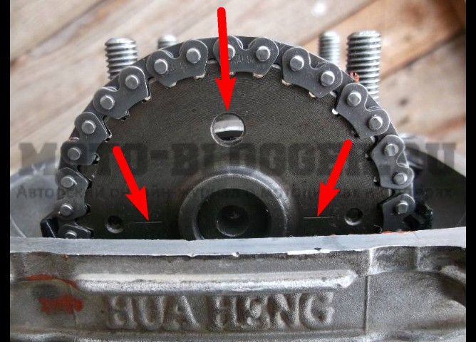

Смени на новую, а старую и свечник вози с собой. В передней части унитаза (где пятки ног) у многих есть люк. Если нету, то унитаз снимать и откручивать клапанную крышку на голове(4болта под ключ х8) там цепь. Просто посмотри натянута ли она прокручивая киком. Можно без свечи,так легче. Метки проверяются в ВМТ на такте сжатия.
На распредвале звездочка стоит так
met01.jpeg [ 82.4 KiB | Просмотров: 3480 ]
(малые отверстия горизонтально)

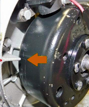

когда на магнито метки стоят так:
met02.jpg [ 109.91 KiB | Просмотров: 3480 ]
(выступ против метки "Т")
На два оборота коленвала распредвал 4Т мотора делает один оборот.

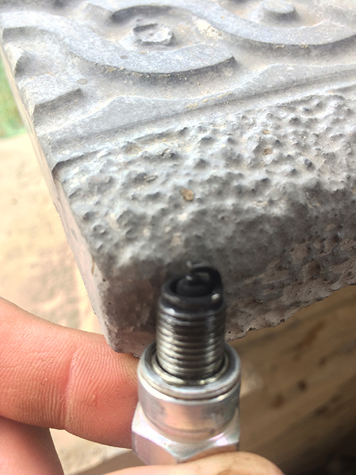

Добрый день! сегодня заменил свечу, как советовали. хотел показать старую свечу, может подскажете с чем это связано?
На свече не то чтобы нагар, скорее как копоть сухая, вытирается ветошью.
Вроде как богатая смесь, но я уже не знаю как её обеднять.
метки цепи так и не проверял, руки не дошли...
Что делал:
1) продувал все жиклёры
2) стопорное кольцо на главной игле поставил в среднее положение (стояла на самом нижнем)
3) болт "жадности" на прогретом двигателе закрутил до конца, и открутил, наверное оборота на 3, добавляя болтом количества топливной смеси, чтобы скутер не глох. Обороты на прогретом примерно 1500 иногда меньше, но начинает глохнуть.

Замена свечи не дала пользы, скутер вновь начал "захлебываться" или "задыхаться" новая свеча тоже почернела,всё такой же сухой, черный нагар...

1.попробуй проехать без фильтра там где нет пыли
2. уменьшить уровень топлива в поплавковой.
