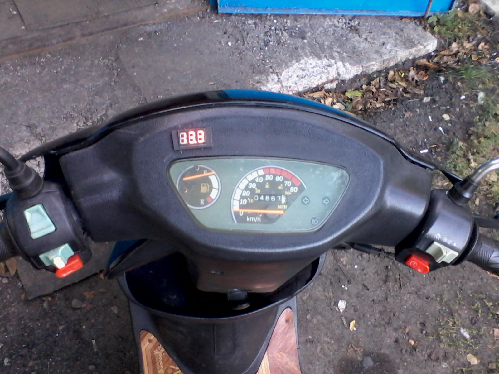

вот такой дивайс

СообщениеДобавлено: 17 сен 2017, 15:32
Сообщений: 153
Транспорт: patron150-t2
Это вольтметр постоянного тока, на скутере ток выпрямленный с пульсациями. Перед вольтметром нужен конденсатор параллельно и дроссель
последовательно типа сглажфильтра, тогда врать и гулять будет меньше.
