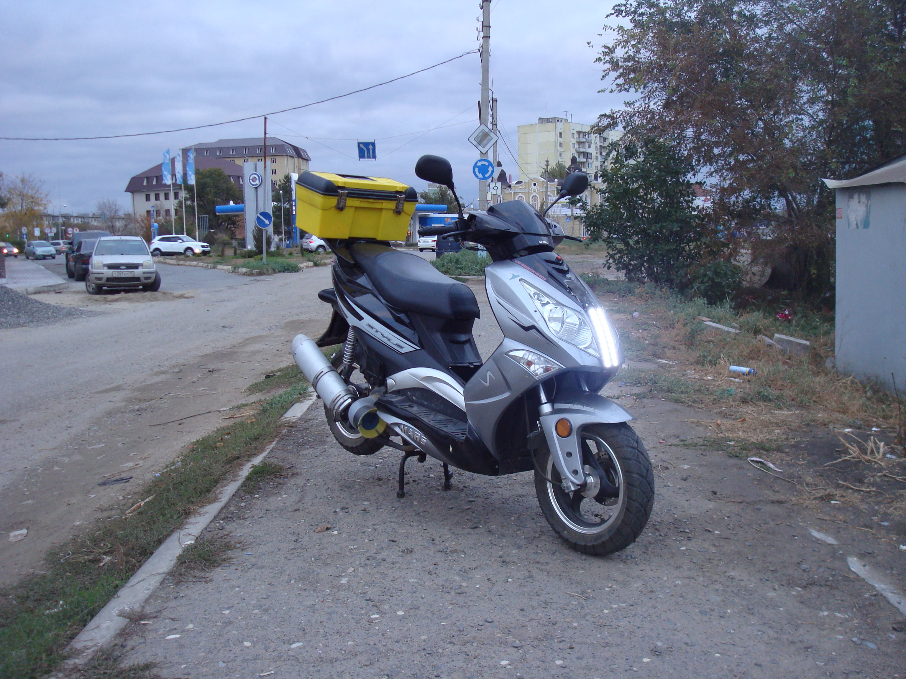

Фухххх вроде бы разобрался, для пробы залью фото моего скутера с установленным воздухозаборником и "ходовыми" светодиодами.

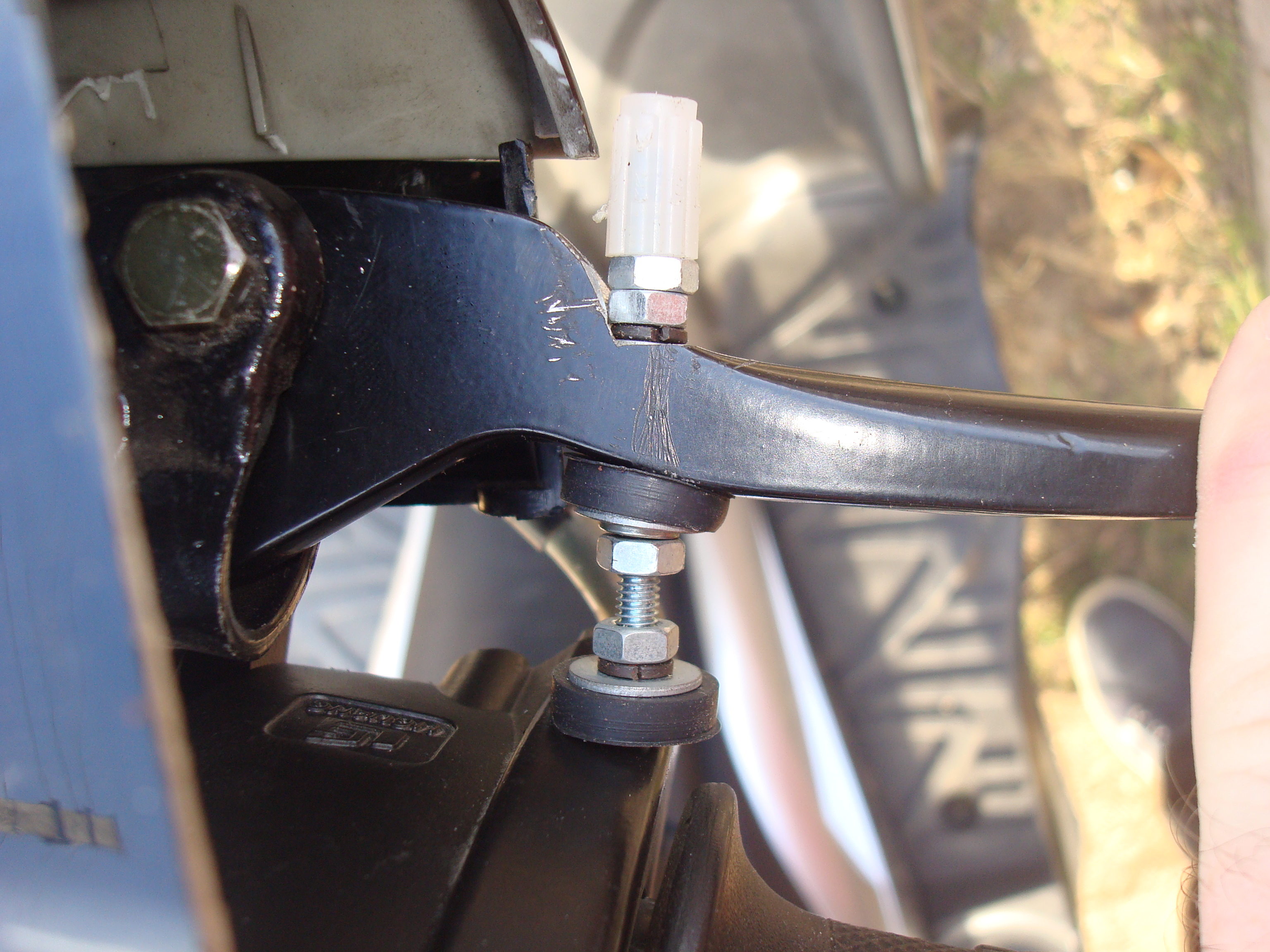

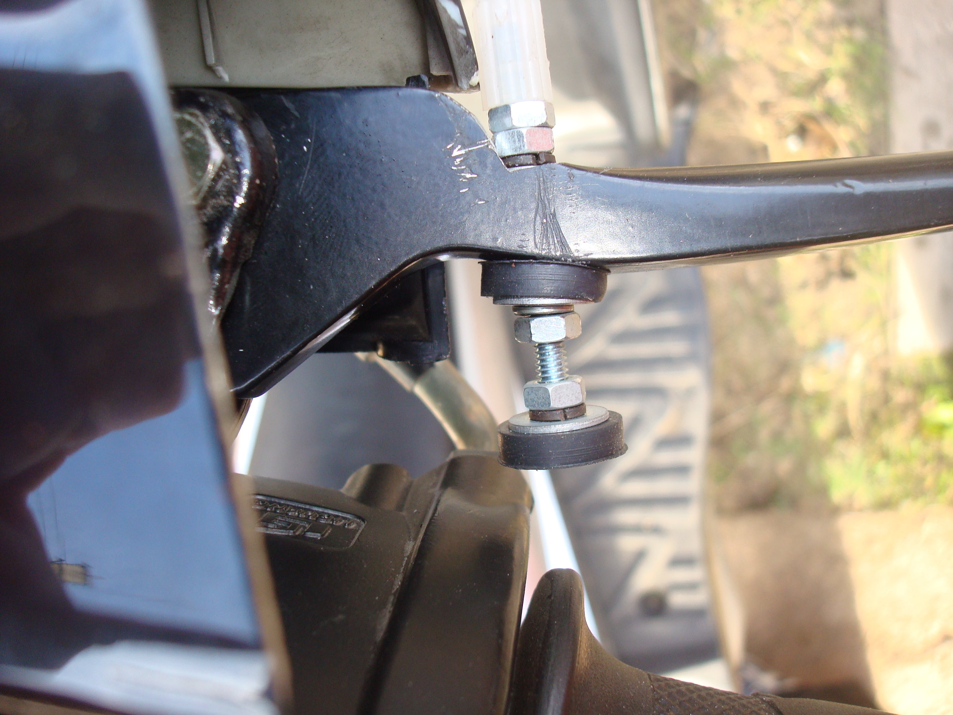

Всем привет. Установил на рычаг переднего гидравлического тормоза ограничитель. Отрегулировал до наиболее полного и плавного торможения без блокировки переднего колеса. (верхнее фото рычаг отжат, нижнее выжат).

Уважаемый Алекс, позволь задать вопрос не по теме, а чем ты занимаешься по жизни ?, в смысле основной специальности (хобби не в счет), мне просто любопытно на каком "языке" с тобой говорить. Из уважения к твоему безаварийному стажу я не могу прямо сказать что и как ты сделал ( да и модератор не " одобрит"), поэтому хотелось бы как то культурно .....

Да, не очень легкий случай, но "излечимый". Для этого, как минимум, нужно спуститься с небес
Alex Push писал(а):
1) Мой личный опыт (28 лет безаварийной езды на авто-мототехнике)
на грешную землю
Alex Push писал(а):
Стаж вождения скутера 6 месяцев,
Если подходить к вопросу с этой точки зрения то тогда все становится на свои места. Скут - не велик и не мот без коляски, хотя в управлении очень сильно похож, тот же руль и тот же газ, и без наклона поворот невозможен (та же балансировка), но все таки есть важные различия - развесовка по колесам, посадка водителя и низкий центр тяжести, что вносит свои коррективы в "рулежку" скутом, в том числе и торможение. Передний дисковый тормоз, а на некоторых моделях и задний, увеличил эффективность торможения не в разы, а в десятки раз, вопрос - а вы к этому готовы?, отвечать не нужно это видно из логики твоих рассуждений и действий. Примерно тоже происходило с людьми привыкшими работать с "Феликсами", а потом им выдали калькуляторы (были индивидумы которые наклеивали пластырь с надписью на клавише ...., примерно тоже ты сделал с рычагом ). Своим техническим решением ты понизил еффективность переднего тормоза как минимум в два раза (это зависит от скорости движения, нагрузки и состояния покрытия дороги), а то и более - вопрос, а зачем платить больше? ... Об этом можно говорить долго, но мне кажется бессмысленно, ты сам решаешь как и что тебе делать, да и разговор в таких случаях бесполезен (как правило) - только мастеркласс, найди человечика (как правило из бывших спортсменов), дай ему немного денег и пусть он прокатит тебя по экстриму ... , поверь мне от твоих бредовых мыслей не останется и следа.
Удачи в борьбе с тормозами - тормоза придумали трусы!
