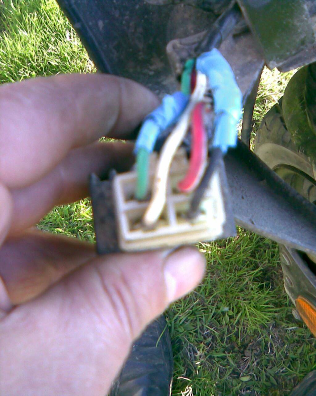

Народ подскажите что делать? горят реле напряжения ( уже сгорело 4 штуки) проводка вся целая не где не обугленно, генератор куплен новый ( старый был коротышь ) проблема в следушем на реле идёт 4 провода у меня красный, белый,зеленый и черный(чтоб его) а везде вместо черного желтый ( но у меня то черный ) ну так вот если ставлю как везде пишут красный ,желтый, белый ,зеленый только вместо желтого черный я ставлю то ппц релющка улетает к праотцам(((( нашел на какомто форуме у человека стоит так зеленый ,красный, белый и черный, поставил так же хоть реле так не горит ( вроде хотя может уже и сгорело ) и толку нет фары мигают тоесть ток на них большой думаю перегорят скоро так вот помогите с распиновкой на это реле или может еще какой толковый совет дадите

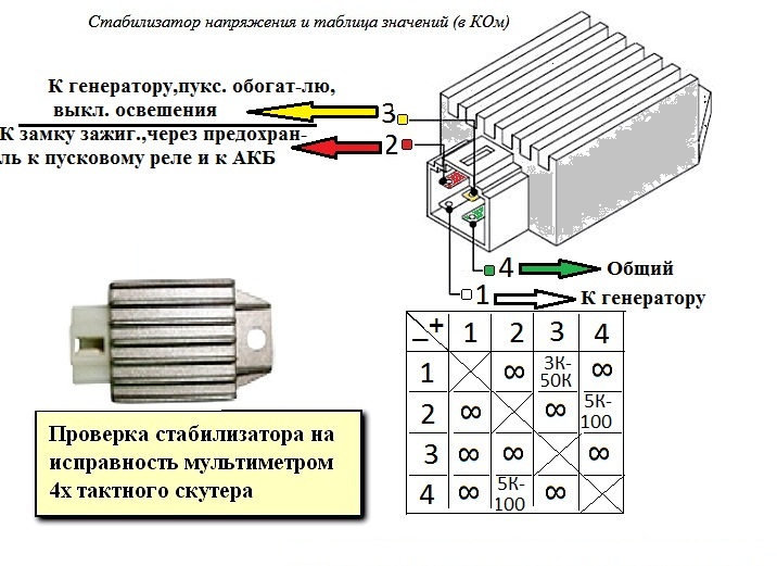

-проверь мультиметром РР;(на фото по графику- R=?)
-отсоедини электроклапан (попробуй без него- може коротит );
-проверь , как коммутируют кнопки освещения и дальний\ближний;
Проверка стабилизатора.jpg [ 114.75 KiB | Просмотров: 4089 ]

Славка, простите великодушно но у меня провода КРАСНЫЙ, БЕЛЫЙ ,ЗЕЛЕНЫЙ И (МАТЬ ЕГО) ЧЕРНЫЙ у вас на рисунке опять же желтый, я за 4 дня столько инфы в инете прочитал уже голова кипит но не где нету про черный провод, везде как у вас на рисунке, но опять же повторяюсь если подключаю как на рисунке только вместо желтого провода пихаю свой черный , то дым запах палености и релюшка померла скутер стелс тактик 50 кубовый. и тоесть комутируют кнопки ближний дальний? ( ну когда ближний горит тускло газу даешь разгораються на дальний переключаешься все тухнет через 1 секунду все загораеться но уже на дальнем, это вы имели в виду?)
