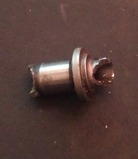

Viktorovich писал(а):
Царапина к дыму не имеет никакого отношения, были бы другие последствия, цилиндр промерял?, почему менял направляющую и уверен ли в качестве ремонта?, какие зазоры на новых кольцах?, какой зазор по юбке поршня?, про сальники клапанов тебе правильно сказали и про уровень масла который напрямую связан с дымностью тоже.
на фото видно что было с направляющей втулкой. насчёт зазоров колец проверял щупами только компрессионные, верхнее 0.25 и нижнее 0.30. о масле можно подробнее?

 Заголовок сообщения: Re: Скутер дымит и кушает масло
СообщениеДобавлено: 01 апр 2018, 03:24
это не серьезный ответ, посчитай вопросительные знаки, ответов может быть больше даже с пояснениями, но никак не меньше...
