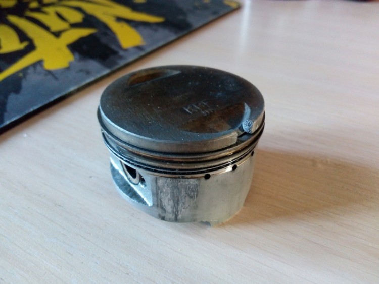

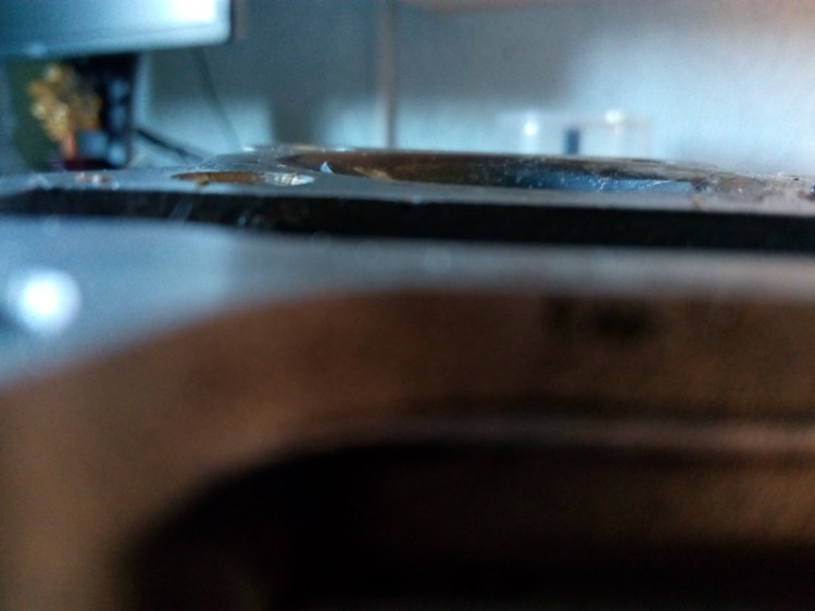

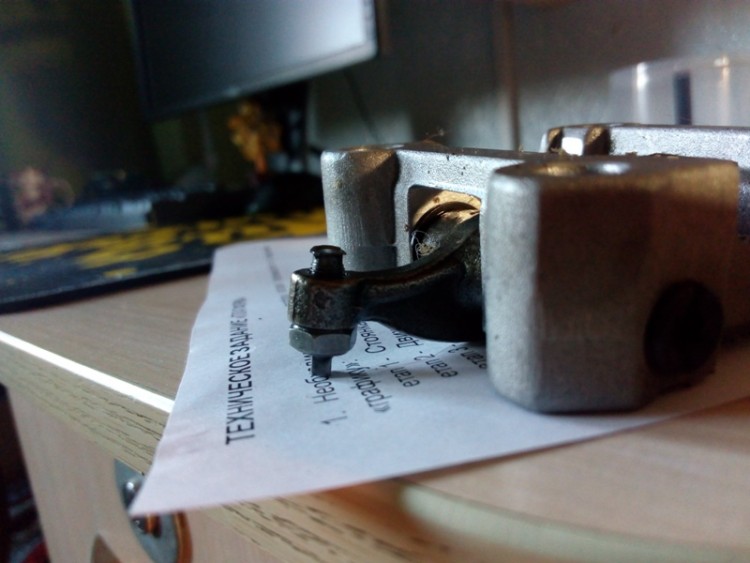

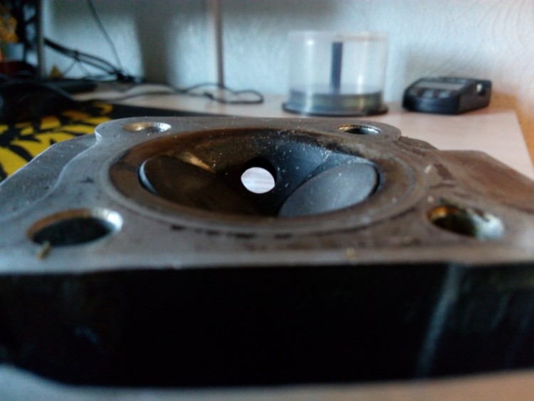

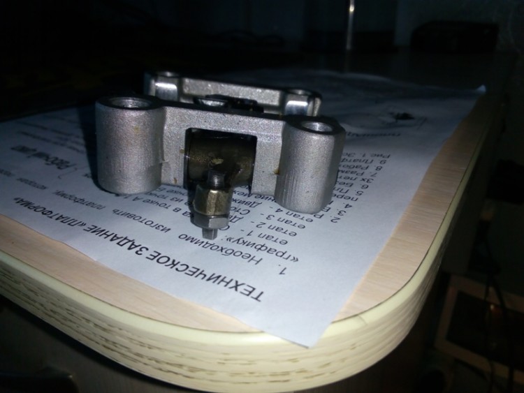

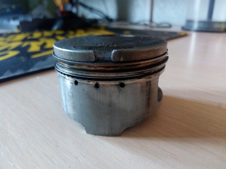

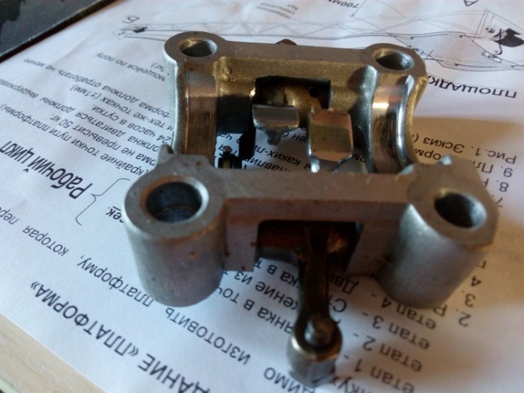

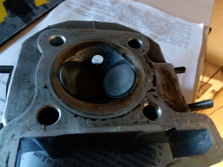

Доброе утро. Парни случилась такая беда. Двигатель 157qmj. Поменял кольца, обкатал их на протяжении 100км. Всего наездил на них 400км. Кольца фирмы SEE. Зазор был минимальный. Тяга была огонь, компрессия - еле ногой нажимал. И вот ехал с деревни (моя крейсерская скорость 60км/ч, с горы могу 70 ехать), пришлось преодолевать затяжную гору. Начал добавлять газ , скорость была 50км/ч. Когда ручка газа перешла за среднее положение, что-то зазвенело в цилиндре , хлопок и скутер заглох. Пробовал завести, компрессии нет. Предположений было много. Прикатил скут в гараж, разобрал и передо мной предстала такая картина. Фото прилагается. Не могу понять как так произошло. Когда менял кольца - притёр клапана, отрегулировал зазоры, всё работало четко. Заказал новую голову в сборе Zhenghe и отправил цилиндр на расточку и хонингование, там же подберут поршень с кольцами. Цилиндр Vland, его немного продерло, как на поршне. Боюсь чтоб не повторилось такой истории, собираюсь гонять на дальняки. Скут брал б/у. Голова там стояла Noname. Обратите внимание на винт регулировки клапанов.
