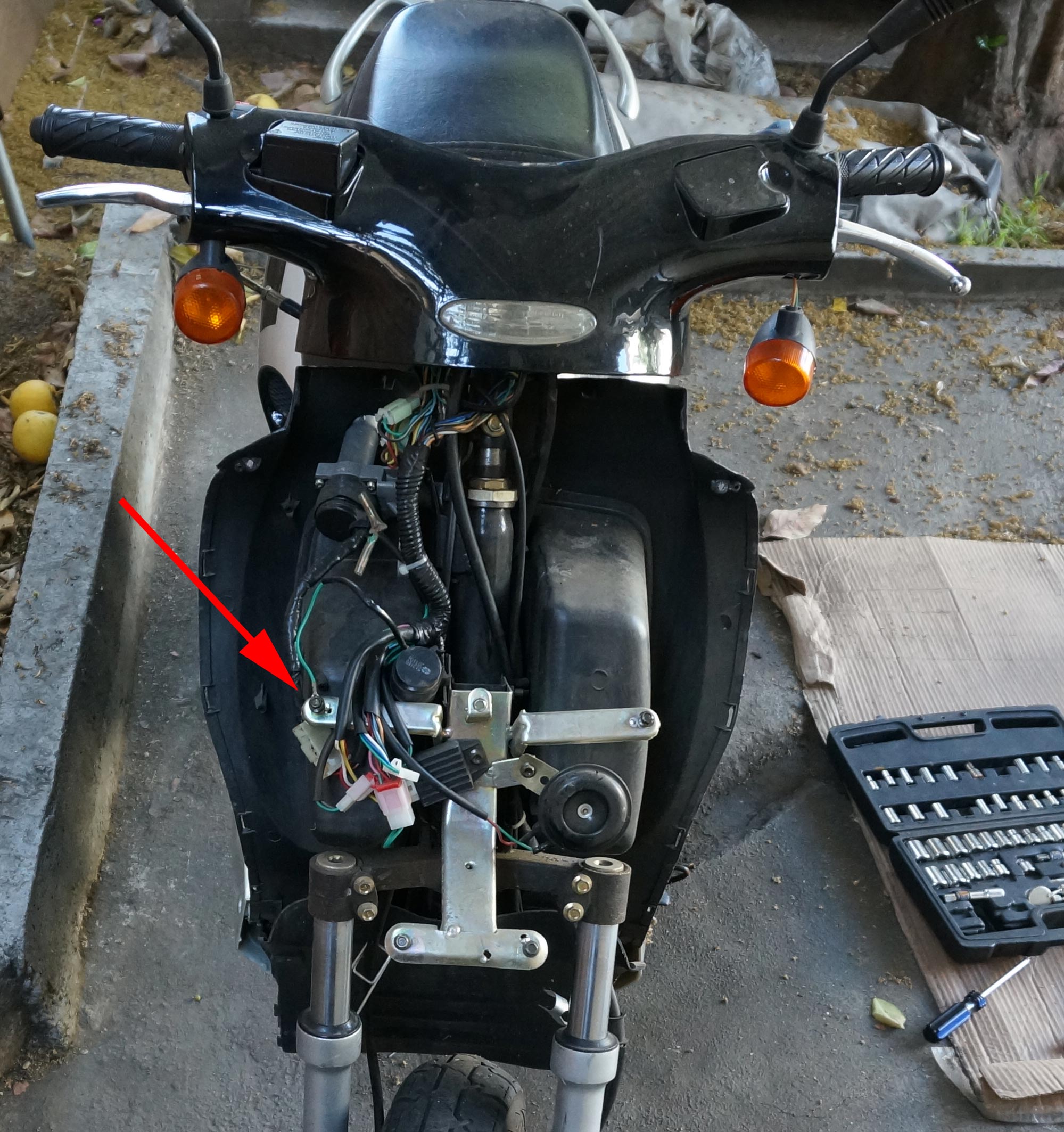

DIMON SCOOTERIST писал(а):
А собствено как найти эту массу?
Если у тебя в другом месте не проблема просто возьми массу с любого провода (обычно черный) и заземли на минус батарейки и увидиш в этом проблемма или нет.

Автор:  Malmsteen [ 02 июн 2018, 07:23 ]
Заголовок сообщения:  Re: Перестала работать вся электрика скутера
ЭЭЭЭ! На китайцах масса зеленого цвета! Черный - плюс после замка зажигания!
