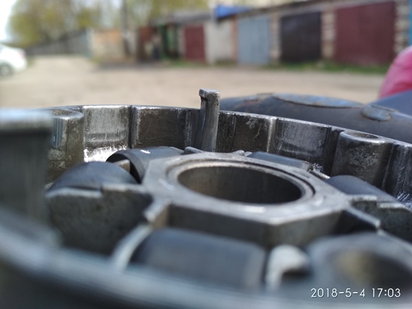

Народ, а эта стертость может влиять на скорость ? 82cc а едет максимум 50-54 примерно, хотя ЦПГ в том году новую поставили.
NbsG50BhzP.jpg [ 66.05 KiB | Просмотров: 5306 ]
СообщениеДобавлено: 25 май 2018, 22:02
если слайдера новые то будет, а так видно что ролики выкатываются до упора, а в каком состоянии втулка?, если зазор большой то варик будет "косить" и как следствие ремень не будет выходить на макс. диаметр.
