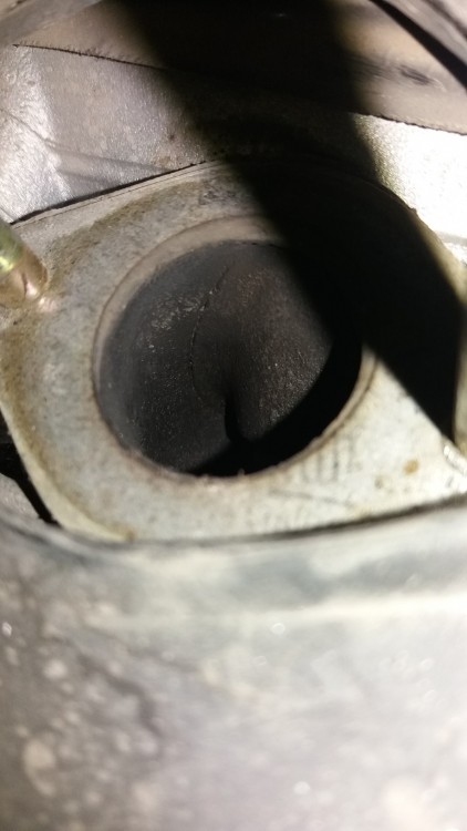

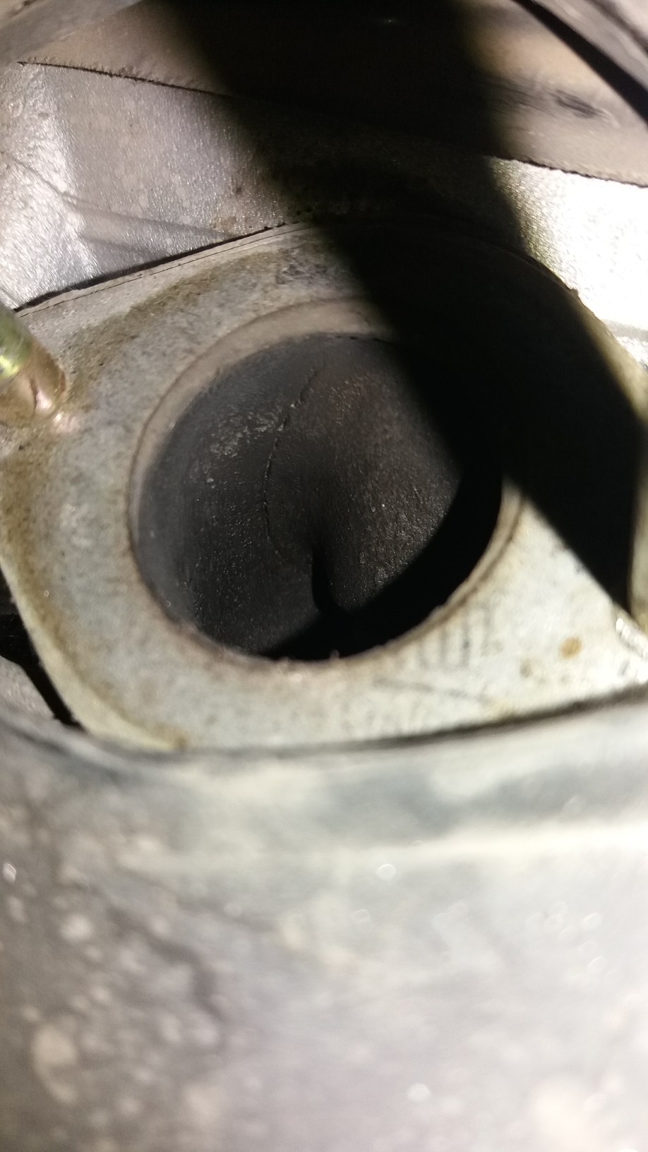

Как думаете это трещина или отлив просто у меня подсос воздуха идет смесь бедная на любых карбах и масло жрет немного вот думаю может из за этого просто все отстальное отпадает так как все менял!

Если это всас то беднить будет (не утверждаю что это трещина, но чертовски похоже), вопрос в другом откуда там нагар?, походу клапана нужно делать.

вот и я не пойму толи это трещина толи нет в живую она очень похожа на трещину

И кто мешает тебе проверить?, вычисти канал, капни на трещину керосина, насухо вытри и понаблюдай будет ли трещина мокреть, для пущей уверенности погрей феном, если хоть децл керосина попал в трещину - ты сразу это увидишь, заодно проверишь сквозная ли она ...

дело не в том что мне кто то мешает а в том что это же все надо разбирать а если это не трещина тогда все я зря делал

А где ты нашёл хоть слово о разборке?, включай соображалку .....

а как ты думаешь не снимая головки разве увидишь трещину сквозь коромысла и пружины

я думаю что в районе пружин и коромысел смотреть нечего т. к. если бы трещина выходила в этот сектор то во впуск. коллекторе было бы масло, а поскольку там сухо значить герметично, если бы трещина выходила в камеру сгорания - можно не объяснять ..., остается выход за пределы, т.е. на "улицу" (если трещина имеет место быть вообще, она может только начала формироваться) вот в этом случае керосин мог бы помочь ее увидеть (чисто гипотетически) и это самый простой вариант. Другой вариант - это заглуши фланец впуска (герметично), проверни вал чтобы выпуск был закрыт, а впуск открыт и подай воздух через свечное отверстие, если есть "сквозняк" то ты его услышишь, ну а найти дело техники, опять же - это вариант к размышлению, думай.
