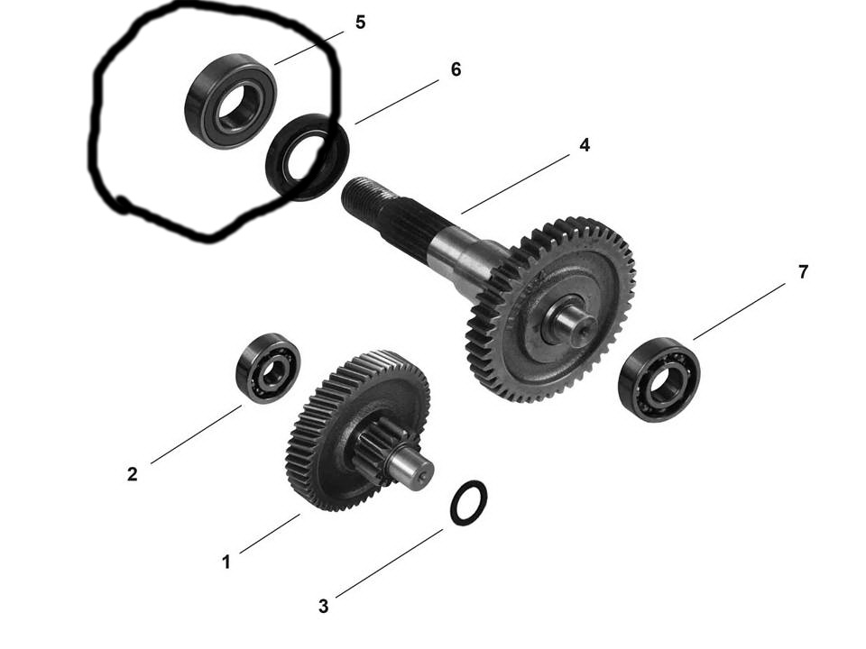

g000001464.jpg [ 55.46 KiB | Просмотров: 3174 ]
Добрый день.У меня почему то разваливается подшипник в редукторе скутера.Я первый раз заменил подшипник,проехал 100 км и он развалился,ладно подумал что что-то не так собрал и решил сделать снова.Заменил я подшипник еще раз, в этот раз я проехал 1100 км,и вот он опять развалился.Помогитье пожалуйста в чем может быть проблема?

Возможно вал кривой. Из-за биения разваливается подшипник.
