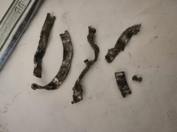

Добрый день. сломался скутер. Разобрал и обнаружил в грм деталь. Подскажите пожалуйста, откуда она?

Похоже на остатки сепаратора, сделай фото на белом фоне.

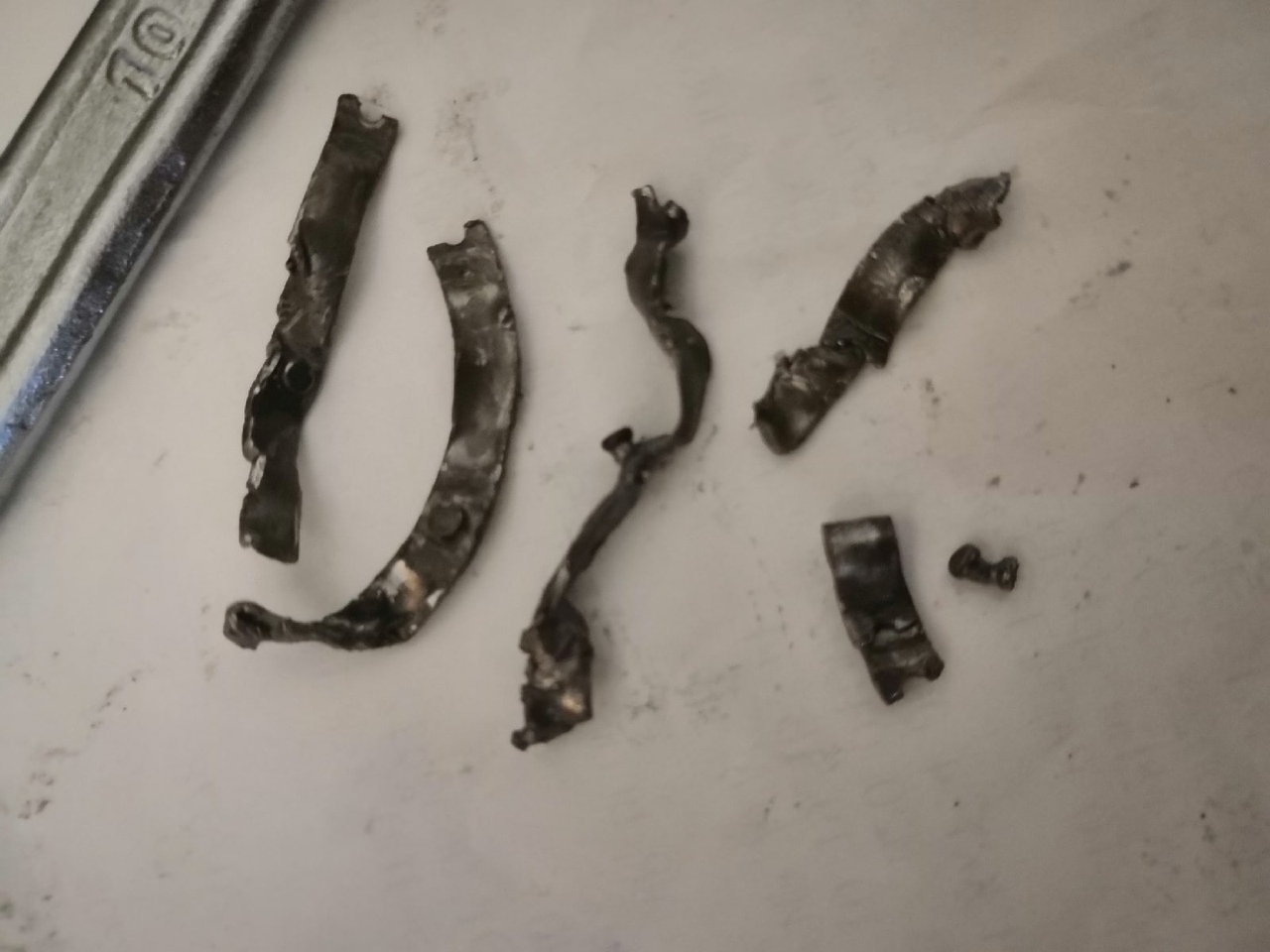

подшипники распредвала целые

А левый подшипник колена?

какого колена?я разбирал только поршневую группу.до картера я не дошел.

Колено - коленвал, когда разлетается сепаратор подшипника то цепь ГРМ забрасывает его (или то что от него осталось) туда, где ты его нашёл.

я так понимаю,если какая то деталь с коленвала отлетела,то завести скутер не поучится без замены коленвала?

Если цепь привода не "перепрыгнула" на зубьях распредвала то можешь и завести, но оно тебе надо?

давай по порядку, зажигание здесь не выставляется, а только проверяется стробоскопом, здесь выставляется механизм ГРМ, далее, при разборке ты обратил внимание на распредвал как именно он стоит по меткам или ......?, к чему я веду если это действительно куски сепаратора то при попадании их под цепь в 9 случаях из 10 происходит сбой настройки механизма ГРМ, а это ведет к "встрече" поршня с клапанами ........, кстати ты не сказал проверял голову или.. ?
а вообще то странный разговор: у тебя, предположительно, разлетелся сепаратор, а ты пытаешься его завести, вместо того что бы проверить так ли это ....
