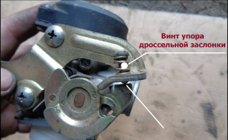

1. Обнаружил, что резиновая прокладка поддона в месте под топливным обогатителем сорвана, не хватает резинового кольца (фото №1), вопрос, может ли это кольцо влиять на работу ХХ, и что это за канал, который он уплотняет (закрывает)?

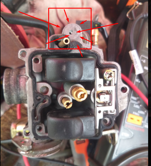

2. Должен ли (может ли) холостой ход работать без помощи винта регулировки упора дроссельной заслонк - увеличения оборотов холостого хода, т.е. без открытия дроссельной заслонки (фото №2)?
Спасибо за внимание, если не смогу найти ответы, то придется купить новый карбюратор. ಠ︵ಠ
Комментарий к файлу: Фото №2
Фото №2.png [ 171.21 KiB | Просмотров: 3355 ]
Комментарий к файлу: Фото №1
Фото №1.png [ 787.65 KiB | Просмотров: 3354 ]

это канал обогатителя, но он должен быть заглушен ( с завода, т. е. сверлится канал и входное отверстие глушится ), а раз глушка выпала (или кем то удалена) и плюс ко всему отсутствует часть прокладки то в этот канал идет воздух вместо бензина ...., возможно это объясняет неправильную работу карба со снятым шланчиком крана ...
не должен и не может, а раз работает значить есть подсос по самому корпусу, к примеру по оси заслонки.

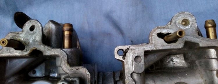

глушка.jpg [ 108.86 KiB | Просмотров: 3224 ]
небольшое уточнение- этот канал глушится не на всех карбах, это решение изготовителя, к чему этот пост?, а к тому что в твоем случае глушки могло и не быть ...., но это никак не отменяет последствий.
