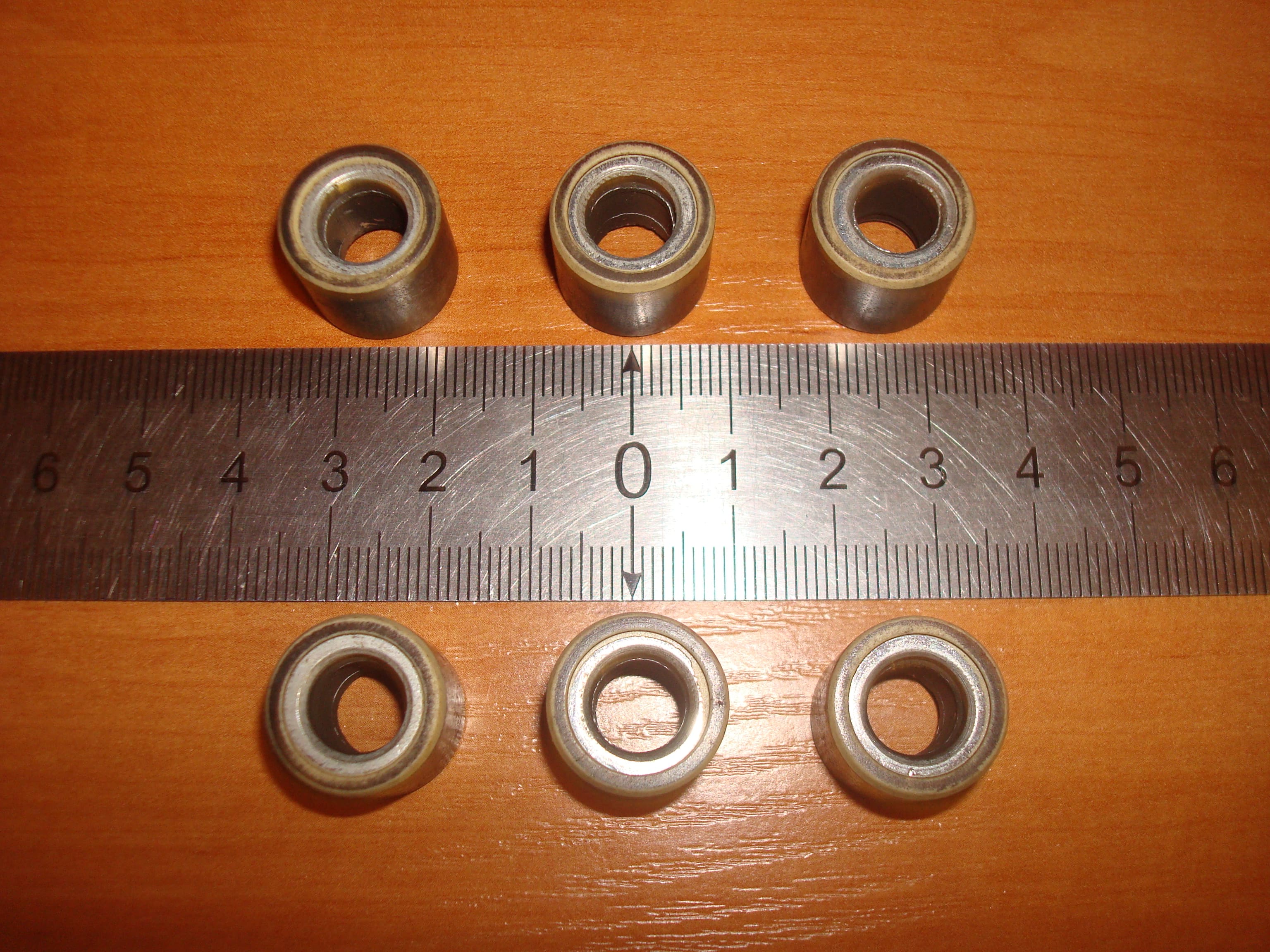

Всем добрый вечер. Как писал ранее, начал кап. обслуживание скутера. Проблем выявлено и исправлено много, но сегодня о "стоковых" роликах. Вес 8,5 гр. (+,-) 0,25 гр.. Внешняя оболочка в идеальном состоянии. У 3-х роликов имеется существенное смещение массы относительно центра. Разница в толщине противоположных стенок разнится до 0,6 мм. Если их "катнуть", двигаются сильными рывками и быстро останавливаются. В установленных новых роликах вышеперечисленные проблемы отсутствуют. Реакция двигателя - значительное уменьшение вибрации.
ролики-min.JPG [ 906.92 KiB | Просмотров: 4211 ]

Скорее всего изначально ролики были установлены с разным весом это обыкновенная выработка бывает и хуже.

IGOR SOVA, вот реально......? Даже на фото видно, что ролики без выработки (по замерам 16 мм. выдержаны по всей окружности) и проблема в высверленных не по центру "втулок" и разница в весе в 10-х гр. из за наличия внутренних бровок. Это брак! Смысл темы - "стоковые" ролики китайского скутера могут быть бракованными и повышают вибрацию двигателя. Ваш комментарий не корректен, поскольку вышеизложенное информативно, а не гипотетично.
