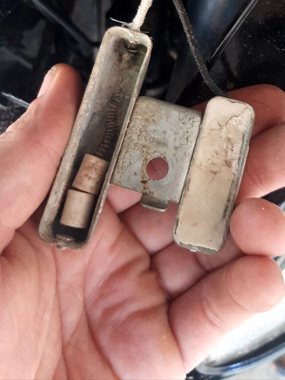

Всем добрый вечер. Подскажите,что это за деталь и за что она отвечает. Я заметил эта деталь очень сильно греется,что аж из-под клюва дым идёт. Что то типо провода плавятся что ли 139qmb двигатель

Это балластный резистор, обычно таких два, могут быть установлены где угодно,
могут быть спрятаны в нутри рамы. На электро схемах указываются не всегда, можно обнаружить только по проводам. Один 5,7 Ом, другой, 7,5 Ом номинал может не много отличатся. Один для обогатителя, другой для нагрузки выпрямителя, потому,
что выпрямитель для скутеров не может долго работать без нагрузки он сгорает в отличии от автомобильных. По этому фары или хотя-бы габариты на скутерах после запуска двигателя должны быть включены. Я уже об этом писал на форуме. Удачи.
