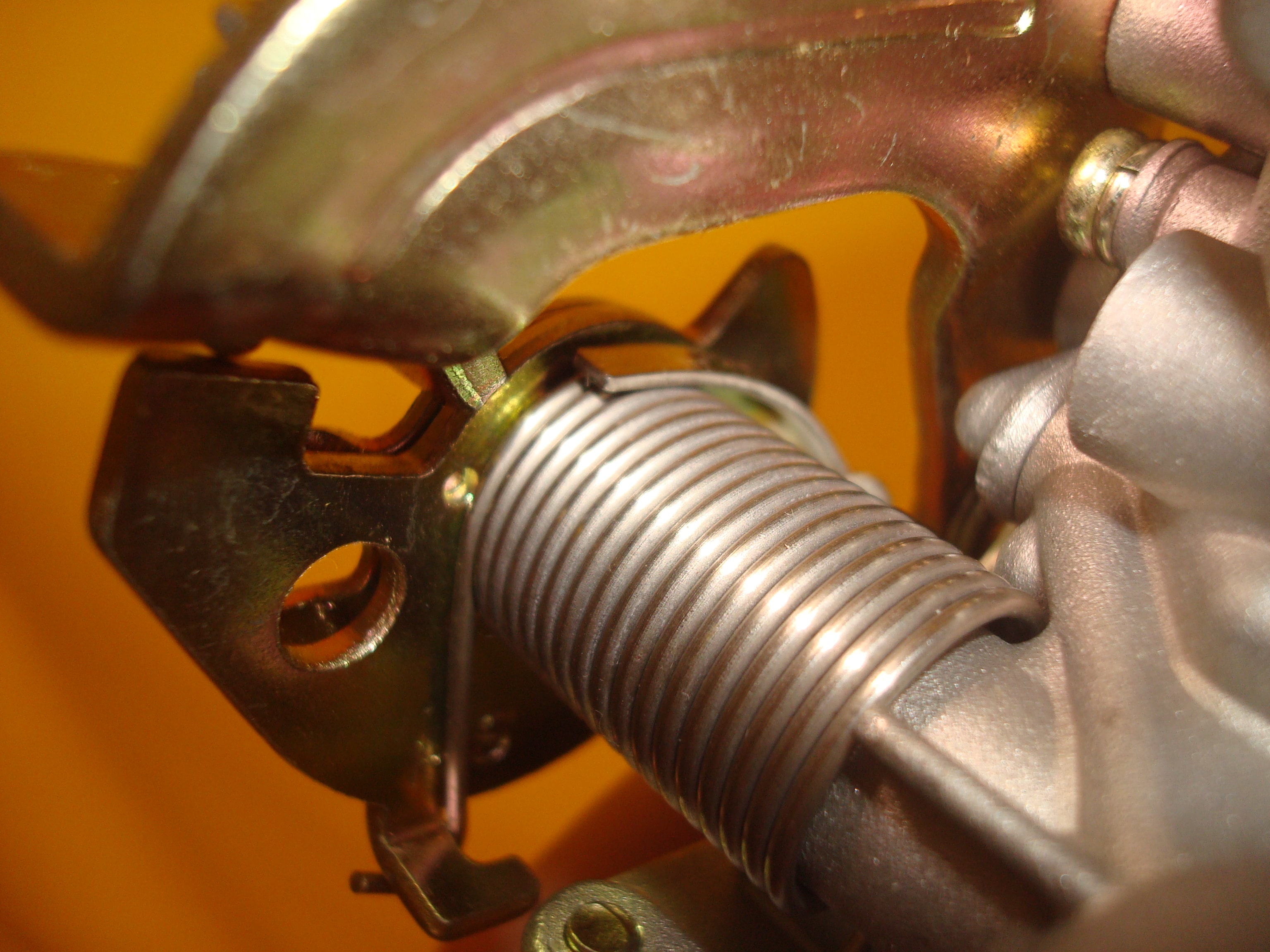

И так,обычный китайский карбюратор с чёрной крышкой,(не металическая).Проблема в том,что скутер заводится довольно не плохо,ЭК работает,всё хорошо,но когда даёшь газ резко до половины или даже в пол скутер несколько секунд думает,а потом резко крутит двигателем,меня это жудко бесило,я перебрал полностью двигатель,поменял сальники,кольца,притёр клапана и все прокладки,патрубок карбюратора целый,подсоса нет. Но то что меня насторожило,крышка карбюратора не плотно прилегает к самому карбюратору,подскажите как исправить,потому что ездить рывком не самое приятное дело.Красный герметик не предлогать xD

Провал при старте дает топливный ускоритель, если расстояние между язычком и штоком менее 1,5-2-2,5-3 мм.. (зависит от мощности двигателя; на моей практике мощнее - расстояние меньше). Регулировка холостого хода данного карбюратора винтом приводит к опусканию язычка, поэтому после всех регулировок карбюратора необходимо отрегулировать расстояние срабатывания топливного ускорителя. Иначе ранний впрыск топлива в не "раскрученный" двигатель глубоко "богатит" бензином смесь. При правильной настройке (скутер на центральной подножке) при резком "газе" в какой то момент слышен мощный сдвоенный выхлоп. Язычок легко отгибается или сгибается тонкими плоскогубцами. Длинную пружинную полоску не трогать! Она отрегулирована для срабатывания до половины "газа".

Насколько я знаю,то ту самую "пружинистую полоску" регулировали просто задиранием пальцем вверх,скорее всего дело действительно в ней,преогромно благодарен за ответ!тогда еще вопрос,что теперт делать с той полоской которую деформировали пальцами?

Раскрутить. Выпрямить по "правильному" образцу. На фото, при выкрученном винте оборотов "пружинная полоска" должна быть немного "внатяг" прижата к большой пружине.
