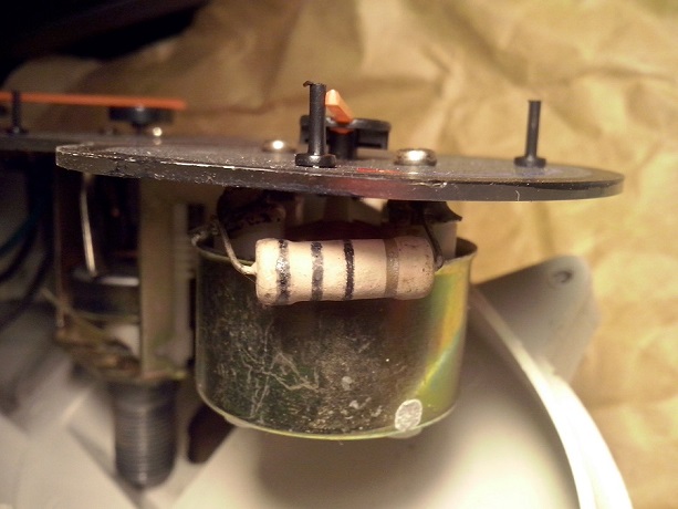

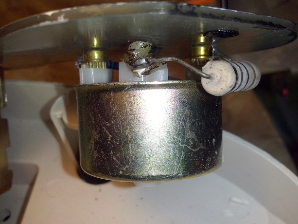

Здравствуйте, случилась такая ситуация. Перегорели все лампочки на скутере, но это не самое страшное, оказывается указатель топлива на приборной панели тоже. Разобрал приборную панель и оказывается на датчике топлива отгорел резистор какой-то. Номинал определить не могу, он в обрыве. Помогите определить, по программе и полосам не получается там толи три черных, толи черная и еще две серых. В общем может кто сталкивался с такой проблемой и разбирал эти датчики. Подскажите на сколько должен стоять этот резистор там???
С причиной перегорания вроде разобрался, оказывается в жгуте сгнил провод который шел на реле регулятор, заменил его и все пока работает.
Если кто знает, помогите пожалуйста.
CAM09483.jpg [ 108.35 KiB | Просмотров: 4115 ]
CAM09486.jpg [ 95.66 KiB | Просмотров: 4115 ]

Резистор, номинал 75 Ом ,цветная маркировка по фото с лева на право --фиол, зелёный, чёрный и последний золотистый (% разброса +-5).
Ставь любой, хоть отечественный хоть импортный одно или двух ваттный, лишь-бы в пределах 75 Ом был-бы (74-76 Ом)на показания это не повлияет. Удачи.

Спасибо за ответ! Получается это так полосы выцвели от нагрева, что серые стали? А на сколько допустимо ставить, если такой не найду, попробую порыться в старых платах у себя пока.

Если поставить меньше 75 Ом, тогда увеличится ток и будут быстрее выгорать дорожки в датчике топлива (который в баке с поплавком находиться) если поставить больше, тогда показания топлива будут не корректно отражаться. Эти резисторы не редкие я думаю найдёшь.
