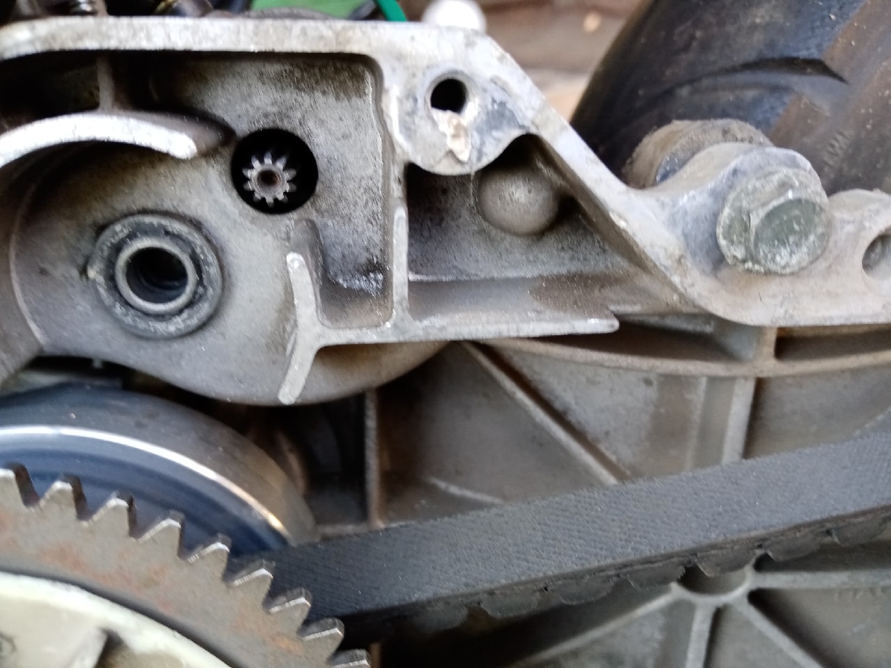

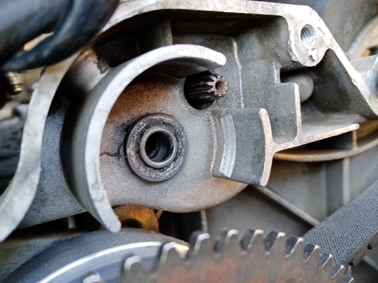

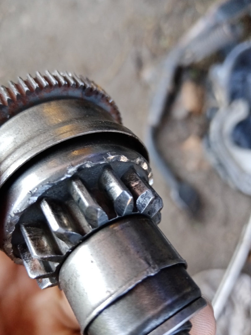

Добрый день, столкнулся с такой проблемой со скутером Racer 49cc, что при нажатии на элек.стартер туго рывками крутит бендикс, я его снял проверил стартер, и старте хорошо крутит, но когда снял бендикс увидел на его звездочки косяки, как будто его давит что-то, после чего увидел следы от звездочки протерто, и место где бендикс стоит там железные опилки. Я так понял что бендикс что-то давит, или типо того. Подскажите может что то не так сделал, разбирал бендикс до этого, вроде всё нормально собрал.

А на картере, с левой стороны посадочного отверстия бендикса , это трещину видно или что это??.
 Заголовок сообщения: Re: Туго крутит бендикс на скутере
СообщениеДобавлено: 30 сен 2020, 13:57
Зарегистрирован: 28 сен 2020, 06:54
Транспорт: Racer
Нет, это просто песок был)
СообщениеДобавлено: 30 сен 2020, 21:27
судя по всему это раковина при литье, а по втулке есть вопрос - откуда во втулке по периметру окружности "провал", если верить глазам, а может это остатки ( наружная обойма ) подшипника, на 139 двигах (и не только) вместо чугунных втулок встречаются игольчатые подшипники ....
раковина.jpg [ 52.05 KiB | Просмотров: 4886 ]
обрати внимание на стопорное кольцо - оно не на месте, оно должно утопать в шайбе
стопор.jpg [ 22.54 KiB | Просмотров: 4886 ]
не помешало бы фото крышки картера с ответной частью бендекса (втулка)
