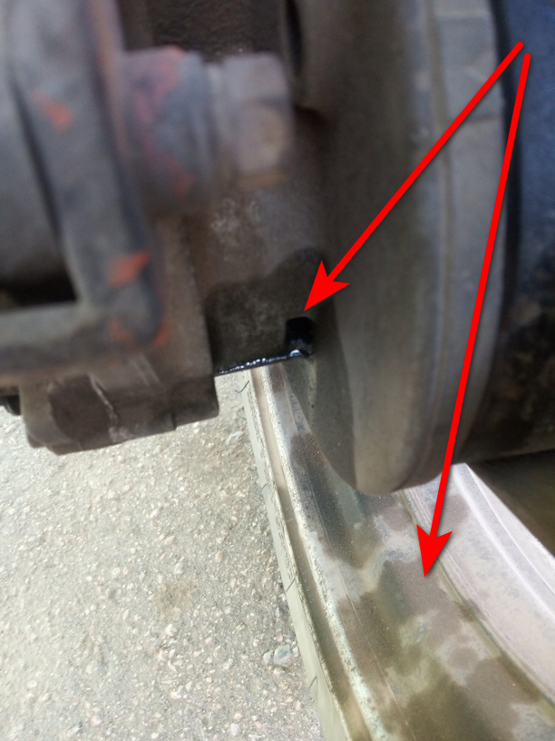

Привет всем,ребята подскажите кто знает почему вытекает масло с дренажного отверстия на заднее колесо Вайпер Шторм 150.Я не знаю как фото скинуть.

Я бы сюда не обращался бы,если бы дело было в этом,я заменил все подшипники и редуктор.Там сверху есть шлангочка но вытекает масло не с нее,а ниже.Я сфотографировал но не знаю как вставить сюда фото.

Фото

шланчик вверу картера (на твоем скуте) сапун, а у тебя течь из масляного "лабиринта" который находится в районе сальника и предназначен для предотвращения попадания масла (при травлении масла через сальник) в тормозной барабан ... ,
Vadimuschka писал(а):
Уже пробовал менять.раз 5 менял
вот теперь подумай - насколько качественно ты произвел замену подшипников (к примеру при запрессовке подшипника треснул картер), или в каком состоянии рабочая зона вторичного вала (где контачит с сальником) и нет ли на нем биения, насчет температуры вариант открытый, греется редуктор или нет ты не сказал, проверяй.

skutovod Открою секрет, это делает специалист который проработал около шести лет в сервисном центре *Талисман* у нас в Краматорске. И я смотрю что он уже не знает что делать, по этому я здесь. Я для себя хочу понять что к чему, я задолбался деньги выкидывать, он сейчас сальник поменял, а к вечеру уже колесо в масле. На счет подшипника, я видел как он запрессовывал этот подшипник, он брал две большие шайбы и длинный болт и впрессовывал. Вот сейчас он снова пришел, я ему сказал разбирай и будем обсматривать что к чему. По поводу греется ли редуктор я отвечу после того как обсмотрю и проверю, а то уже начал разбирать.

В общем пока течь прекратилась. Снял я шлангочку которая сверху не продумал как мой чудомастер, а взял электрод и проштрыкал, еще поменял он сальник. Проехал я около 5о-км. пока потеков не видно. Дай то БОГ чтоб и не было. Пока тему не закрываем, сегодня еще поезжу, а завтра уже отпишусь. Всем спасибо кто принимал участие.

Ну в общем масло прекратило капать.Вот только не пойму из-за чего?Либо качественный сальник,либо все таки что прочистил шлангочку которая сверху.Тему можно закрывать,Спасибо Всем кто отвечал и давал советы.
