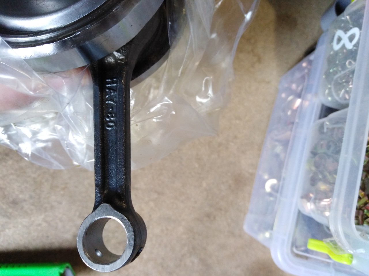

И в третьих получил коленвал с правильным противовесом под поршень 47 мм и всё заработало прекрасно.
IMG-29112a0c20ba82c96390c2a2757c9e22-V.jpg [ 190.56 KiB | Просмотров: 6727 ]
СообщениеДобавлено: 21 окт 2020, 14:57
Зарегистрирован: 16 окт 2020, 20:38
Сообщений: 10
Транспорт: Huatian ht50qt-26
Пункты репутации: -10
Друзья кому интересно рекомендую! Не обращайте внимание на маркировку на коробке типа 80 кубов , враньё!Вес коленвала такой же как и на 50 кубиков.А вот вес коленвала с маркировкой непосредственно на шатуне реально больше почти на 40 грамм.И после установки реально ушла вибрация и крутить начал веселее и мягче.
