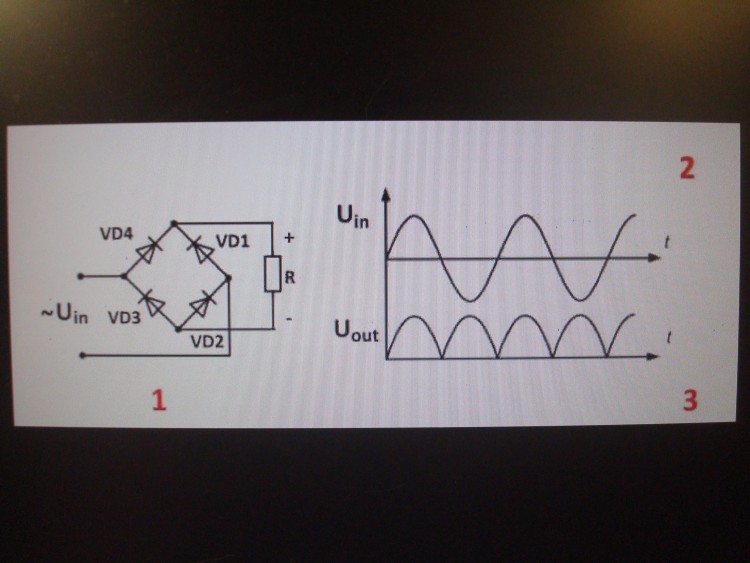

Добрый вечер. Рано или поздно встаёт вопрос о необходимости подключения оборудования потребляющего постоянный ток и преобразования переменного в постоянный (с высоким КПД). Таковым является "диодный мост", но характеристики диодов для меня увы.., темный лес. Подскажите пожалуйста. Исходные данные: двигатель 139qmb, потребитель - светодиодная лента 12-14V/2А (запитывать от "головного" света). Картинка с сайта https://www.asutpp.ru/vypryamitelnye-diody.html

Доброго дня. Ну, во-первых, : ни одна светодиодная лампа которая устанавливается в
фары, не берёт ток больше 0.6 А. Два Ампера могут брать только ламп накаливания. Второе: если скутер с завода выпускался с фарами в которых установлены лампы, тогда будь готов, что со светодиодной она будет светить
куда угодно и настроить её будет очень проблематично (хотя если не ездишь в темное время тогда пофиг). Ну а выпрямитель, лучше поставить сборку как на
последнем фото твоей ссылки, её можно взять с любого не нужного компьютерного блока питания или купить, они недорогие. Ток они держат приличный и по размерам маленькие, А диоды ставить не советую, они много места занимают и их изолировать
от корпуса нужно, и радиатор им нужен, в общим с диодами проблема. Ну ка-кто так. Удачи.
