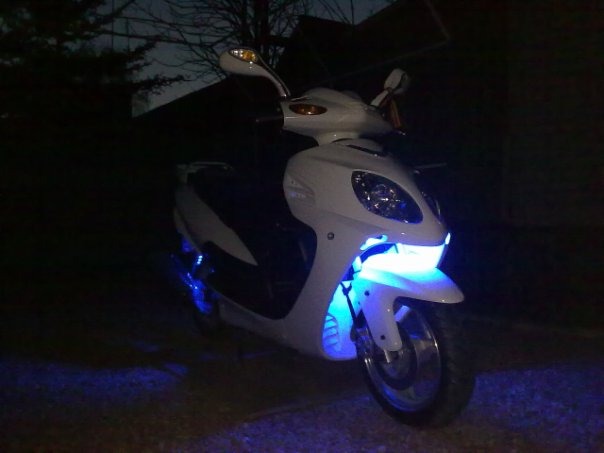

Добрый День Ув.Помошники
У меня такая проблема....Подарили мопед , проехал на нем 50 км и он начал сам себя заливать .... Ручку газа даю чуть больше 1\3 начинает немного толкаться ,после этого он просто заливает себя и глохнет...Слышен звук, будто не прекручена труба с под движка , но на самом деле все впорядке но стук слышен какой то ... иногда можно разогнать на нем 30 км в час,чуть газу дал и слышны взрывы в глушаке ...
в свое время видел как он Гонял 100-120 км ...
За ранее Спасибо за внимание и помощь!! :-):

во первых головку сними, вскрытие покажет в чем беда! может кольца убиты, может горшок отработал свое:( , клапана отрегулировать надо, прокладки проверь, клапана желательно притереть к седлам, вобщем отнестись к ЦПГ серьезно! а потом карб уже регулируй

У МЕНЯ БЫЛА ТАКАЯ ПРОБЛЕМА.ПОМЕНЯЛ ГОЛОВКУ ЦИЛИНДРА.,(КУПИЛ В СБОРЕ 85 уе .) СКУТЕР СТАЛ КАК НОВЫЙ .ХОТЯ И ПРОБЕГ 20 ТЫСЯЧ КМ. ТЕПЕРЬ СТАЛ БРАТЬ МАСЛО.ИЗНОС КОЛЕЦ.
