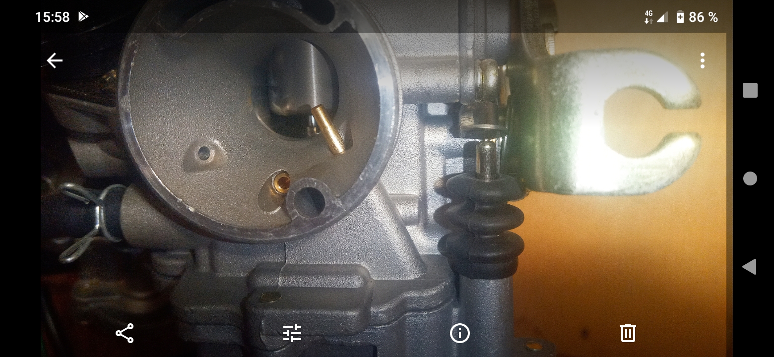

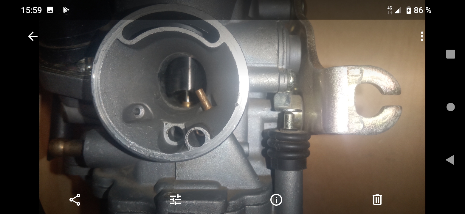

Дело не в раннем или позднем впрыске, а в правильном зазоре между лапкой и штоком, для своевременного впрыска . Вот стоковый карбюратор который "заливал" (скрин...). И новый под увеличенные клапана с правильным зазором (скрин...). Шток стокового даже немного прижат. На втором карбюраторе проблему устранил, третий ждёт своей установки.

чем дальше - тем интересней
а как ты его определяешь?
а что под увеличенные клапана нужно новый карб?
