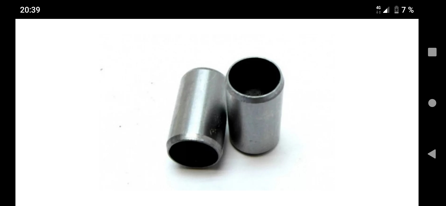

Втулка почему в единственном числе, их минимум две, расположены в противоположных частях и центруют крышку вариатора. Расположены в специальных гнездах.
