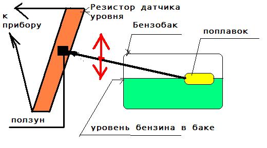

Я тут немного порисовал, чтобы понятнее было, как датчик топлива работает. Поплавок и ползун, связаны. Остальное понятно?
У меня не таким образом работает!

А каким еще? Так и на машинах устроено.
А у тебя на приборе, стрелка не подклинивает?
