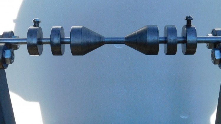

Это из-за балансировки колёс, а точнее из-за полного отсутствия таковой.
На СТО колеса скутеров не балансируют можно даже не соваться.
Можно попробовать балансировать по месту самому, грузики на липучке продаются в авто магазинах. Переднее: на вилке, на оси должно остаться только колесо, привод спидометра и тормоза должны быть сняты. С задним колесом мороки гораздо больше, кроме тормозов нужно разбирать редуктор.
А ещё лучше, балансировочный станок сделать самому, но проблема найти ось,
диаметр должен быть не более 8 мм, длинна 30-40см,совершенно ровную и гладкую, метал должен не прогибаться под весом колеса. На токарном станке такие не точат.
Лучше всего подходят штоки от газовых амортизаторов, подъёма капотов для машин или задней двери, ( бэушные) только длинные. Токарка всё равно будет нужна, выточить два конуса и две план шайбы.

IGOR SOVA, спасибо. Буду делать балансировочный станок, а то скутер едет "красиво", но эти качения...
