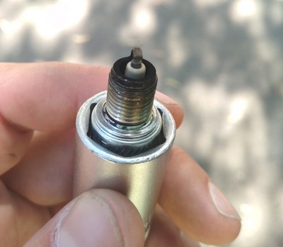

Добрый вечер, уважаемые форумчане! Есть скутер Hors 052, 82 куб, карбюратор 18мм, пробег 9000 км. 800 км назад стояла поршневая 50 куб. см. После увеличения кубатуры появилась появилась проблема- бедная смесь, особенно на полностью открытом газе.
Что было сделано:
1) установлен новый карбюратор 18мм (гтж 75)
2) новый впускной патрубок и текстолитовая прокладка (промазана герметиком)
3) новый топливный фильтр
4) новый воздушный фильтр
5) новая свеча
6) проверен корпус воздушного фильтра и промазано герметиком соединение с патрубком
7) эксперементировал с размерами гтж. Богатит на полностью открытом газе, только с жиклёром 98. На гтд 95 уже беднит( изолятор белый)
8) регулировал клапана
Мучаюсь уже три месяца. Помогите, пожалуйста найти причину, уже начинают нервы сдавать с этим скутером.

И ни сказано не слова о выхлопном колене и выхлопной трубе, неужели остались прежними от 50 кубов.
Да, остались прежними. Я тоже думал что проблема может в малой пропускной способности глушителя, но ради интереса снимал всю выхлопную систему и покатался без неё. Как результат- цвет свечи остался прежним, ехать стал совсем чуть-чуть лучше. Вот такой цвет свечи с гтж 95 на полном газу(ракурс фото не очень удачный, цвет изолятора в реальности очень белый и чистый) и расход топлива с гтж 95 как у Кадиллака.
