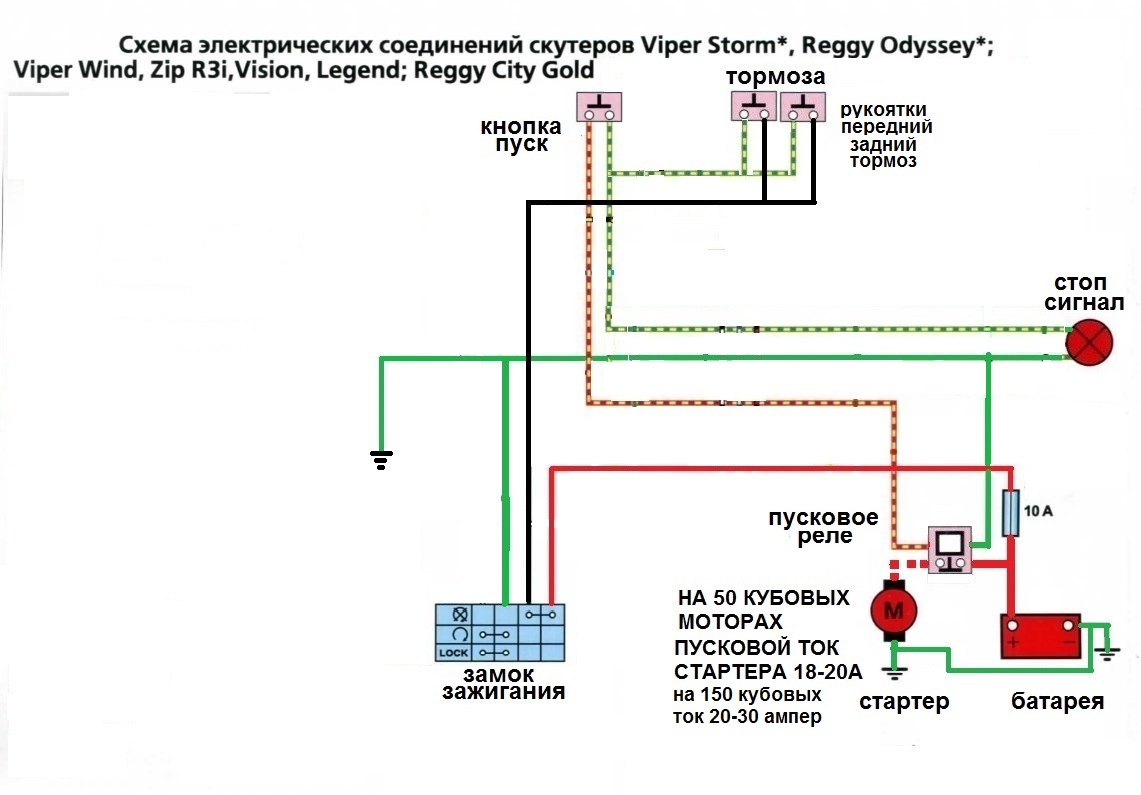

Что значит (как будто не подаётся напряжение на реле стартера?)у Вас же есть мультиметр, встал на клеммы реле стартера и проверил, если оно есть значит оно есть, если нет значит нет, Вы уже определитесь.
Вот стандартная схема включения стартера без авто запуска и без блокировки подножки. Проверять нужно всё схему включения реле, само реле и сам стартер.
Возможно подгорели щётки в самом стартере.
Снимаешь стартер, встаешь мультиметром на его корпус и на плюсовую клемму, вращаем за вал и смотрим на показания прибора.

все как есть оставь и на реле стартера при включеном зажигании перемкни контакты отверткой если заведется обрыв от кнопки до реле, если провода этой цепи прозванивал, смотри кнопку или провод от замка зажигания было такое что он отвалился но висел почти притронутым, далее проверь все контакты в идеале зачисть, далее проверь массу на двс если плохая окисленая или вообще нет кинь доп провод от акб, или от рамы на движок, я крепил меж шайб на крышку клапанов или на крепление патрубка карба.если после этих действий не поможет, проверь зелено-желтый провод от кнопки пуск до выключателя тормоза(ручки) бывает там пластиковый шток клинит и не замыкает контакты можешь на время проверки их перемкнуть типо нажал ручку тормоза.
