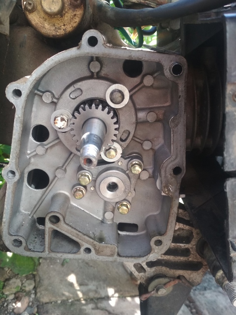

проблему нашел, когда снимал ротор генератора обратным молотком в нутри на "второй стенке" где подшибник колена упирается в перегородку отколол "кольцо" и тк подшибнику не куда было упираться от ходил с коленом лево право фотки ниже)) мож не совсем четко объяснил но как то так) по фоткам думаю будет понятно) :ne_vi_del:

Решение проблемы: творческая химия )))) :-) что б не чего не покупать и не разбирать болшего,в этом "кольце" было три продолговатых отверстия как на значке "мерседес" выше подшибника какая то обойма не понятно из какого метала в ней просверлил 3 ответстия нарезал резьбу , выбрал длину болтиков чтоб не цепляли колено и прикрутил используя шайбы что б "кольцо" не лопнуло, между подшибником и "кольцом подложил компрессионое кольцо и одно маслосъемное тк без них люфт оставался,сначала хотел два компрессионых но тогда терло решил оставить небольшой тепловой зазор. фотки ниже, собрал все работает не чего не шатается.

Автор:  skutovod [ 21 июл 2021, 22:03 ]
Заголовок сообщения:  Re: Поперечный(осевой) люфт коленвала скутера
IMG_20210721_215014.jpg [ 45.61 KiB | Просмотров: 5909 ]
IMG_20210721_215120.jpg [ 88.27 KiB | Просмотров: 5909 ]
c левой половинкой тоже такое бывает, одно радует что правая дешевле ...,
- на фото видно "вываленный" упор подшипника
