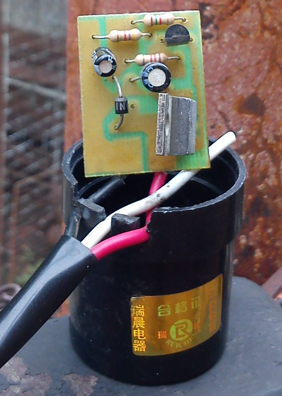

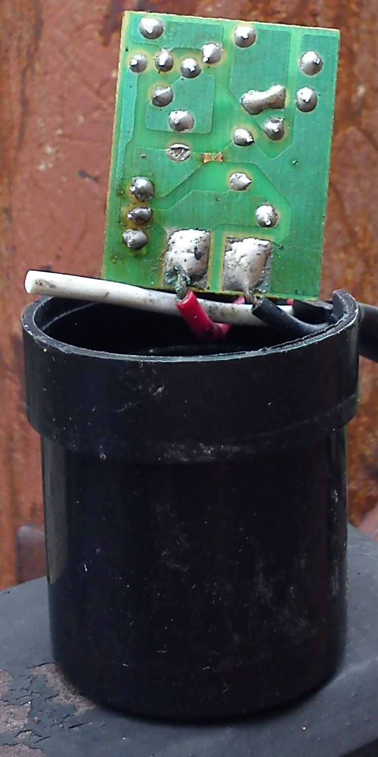

Доброго времени суток! У меня JOY-X. После выхода из строя реле поворотов, купил новое. С нужным мне разъёмом не было, поэтому выбрал имеющее разъём на проводах (чтобы была возможность переделать). Родное реле имеет П-образный разъём, а новое III-образный. Решил обрезать провода, и на каждый поставить отдельную клемму. Так и сделал. Подключил реле к скутеру, перепробовал все варианты, но оно ни в какую не желало работать. Сняв крышку с реле, обнаружил что белый провод не только не припаян - его конец даже не был зачищен! Так как отрезав разъём, я купил реле окончательно и бесповоротно, поменять его в магазине - не могу. Остаётся припаять провод самому. Мне нужен совет - куда. Модель реле не знаю, есть только наклейка с иероглифами. На корпусе была наклеена бумажка, с написанным от руки словом СТЕЛС. Буду очень признателен за помощь.

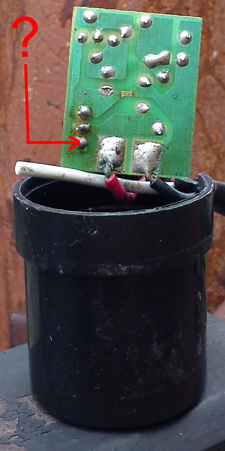

Интуитивно напрашивается вариант. Но хотелось бы иметь уверенность.

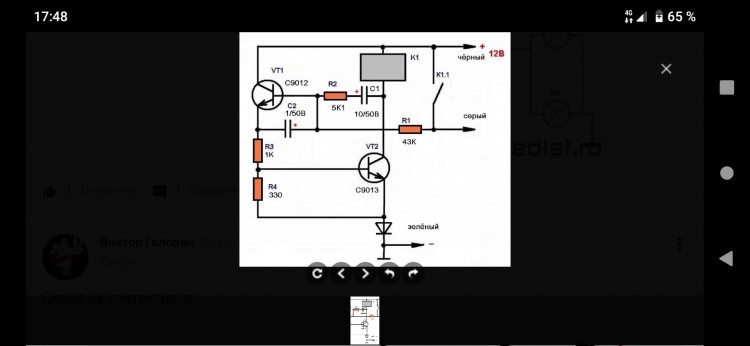

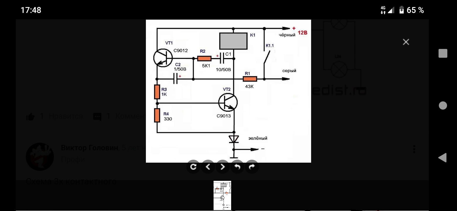

Мой котяра был сильно удивлён, что в инете нет хотя бы такой схемы из сотен.
P.S. На моём 139 зелёный/чёрный/серый (справа на лево) минус/плюс/разрыв-питание.
Не очень, во всём этом разбираюсь. Есть смысл паять, куда я показал?

Есть мнение, что это реле двухпроводное. :sh_ok: Белый провод лишний. В общем это реле работает от двух проводов. В него заходит "+" и на выходе имеем прерывающийся "+", для него не нужен отрицательный вывод. Кто нибудь знает, как его подключить к трёх-контактному разъёму? :du_ma_et:
